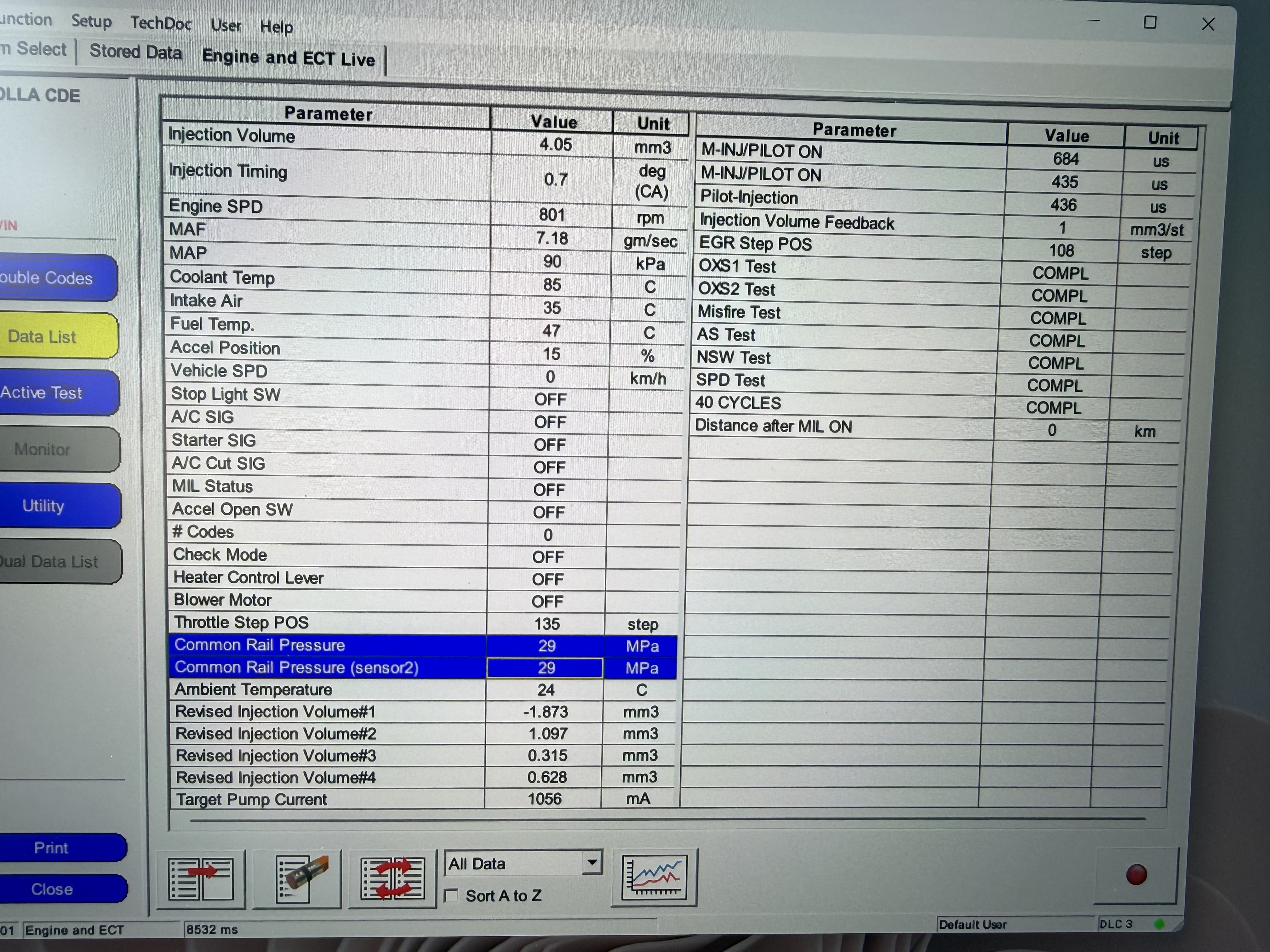

Понеже не обичам да "падам по гръб", ето стойности след ЧИСТО НОВ SCV! Разлика в паленето НЯМА!
В Utility-то нямам за анулиране на ECU-то (от "изкуственяка" знам, че при някой трябва да се занули след смяна на SCV)
Не се съмнявам в компетентността на Akima, но понеже все още не съм обменил мнения със сервиз, това брои ли се за харчене на вятъра или щом е от анонимен (за мен) форумец е ок и не е на вятъра? Директен въпрос към трола gena_bs. А и да не забравя, сега след като послушах Akima имам ли право на свои разсъждения или все още не? Ако имам, ще ми смениш ли крушката вече?

Мнение от Akima » 19 Фев 2026 15:57
Denisx написа: ↑19 Фев 2026 15:26ЧИСТО НОВ SCV
Липсват данни за марка, модел и парт номер...
Denisx написа: ↑19 Фев 2026 15:26 Разлика в паленето НЯМА!
Няма как и да има.
Проблемът Ви е комплексен и от 7 години.
Не съжалявайте, че сте подменили уморен SCV клапан - най-евтин и лесен за смяна е.
Който е вадил дюзи на 25 годишна кола знае за какво говоря.
Denisx написа: ↑19 Фев 2026 15:26 В Utility-то нямам за анулиране на ECU-то (от "изкуственяка" знам, че при някой трябва да се занули след смяна на SCV)
Колко км минахте след замяна на SCV?
С коя версия на ECU software сте?
Предполагам сте откачили минусовата клема.
AI бърка кодовете на моторите и явно ви заблуждава - утре да стане така, че не сте вкарали кодове за компенсация на мотор 1CD-FTV.
Хайде сега да поразсъждаваме:
Приемаме, че SVC не е китайски/турски боклук, реплика и т.н. - следователно се надяваме да е Denso.
Последните данни показват, че има правилно нагнетена рейка - стабилно е налягането - сигурни сме в клапана.
При студен старт обаче явно има загуба на налягане и/или рейката не може да се нагнети достатъчно.
Тук знакът минус пред инжектор е д н о трябва да Ви подскаже нещо.
Припомнете какви бяха стойностите на подгревните свещи - очевидно ремонтирате сам и сте ги проверили?
