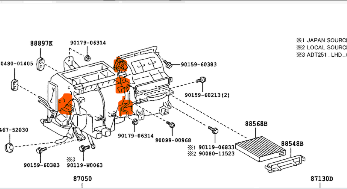

dzvonko написа: 17 Фев 2025 12:07 SB1ME3JE30E058190
Със "климатроник":
- две моторчета за позицията на струята на обдухване в дясната част на тялото на климатика, отляво на тялото на вентилатора на купето, плюс едно за рециркулацията върху лявата част на вентилатора на купето. Едно в лявата част за лявата зона.
Със "обикновен климатик":
- същото като по-горе, но липсва лявата зона за шофьора.
https://japan-parts.eu/toyota/eu/2014/a ... ler-unit/1
Едни бленди са на зъбни колела и назъбени водачи, за да контролират температурата и посоката на обдухване. Ако не са зацепени зъбните колела правилно, няма да работят разни режими и ще има грешка в раздела за климатика на Техстрийм.
Захранването за всички клапи започва от лявата страна и свършва в моторчето за рециркулацията, във последователно свързване тип "свински черва"/daisychain.
Знам как се поправя това, но не и в това време, и вероятно няма да ви хареса колко време ще отделя за него.

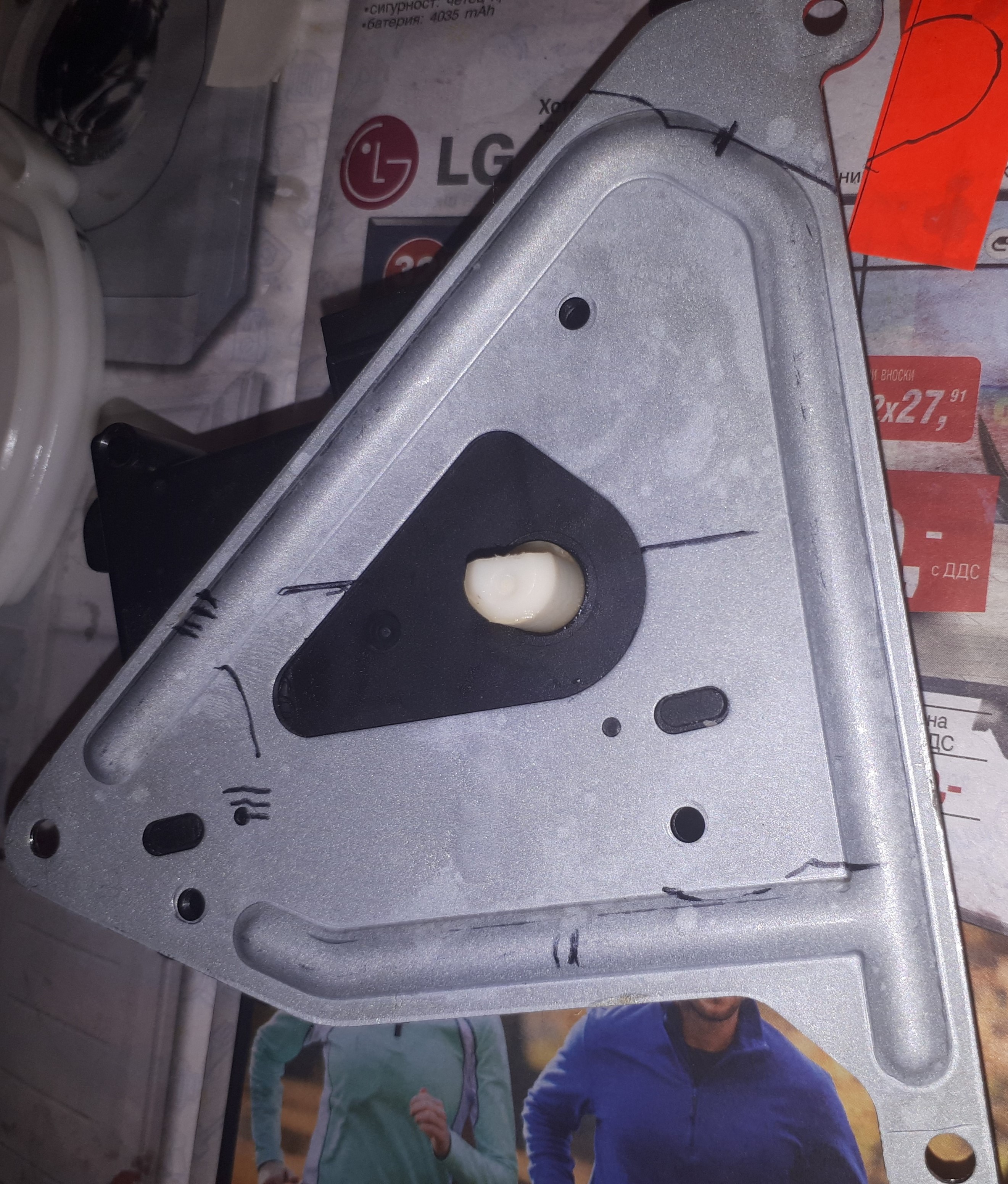

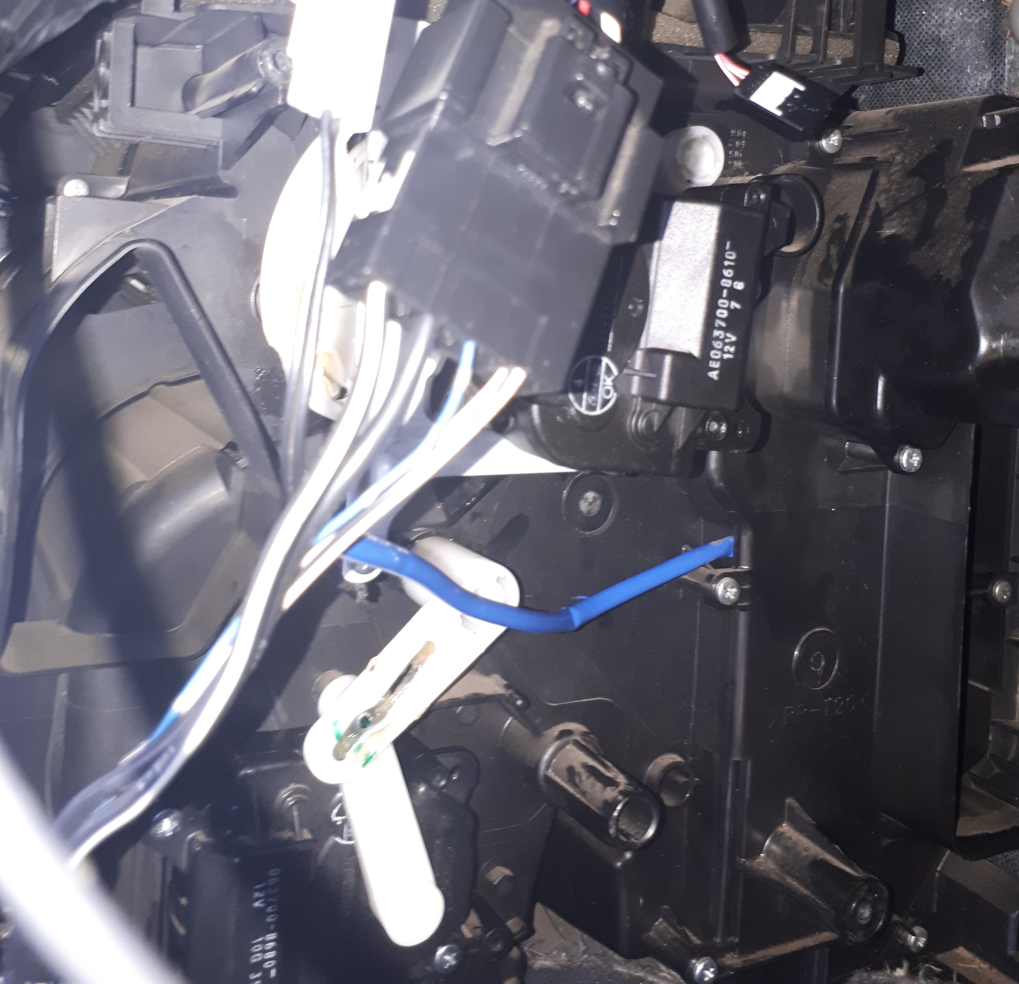

ise76 написа: 08 Авг 2025 13:13 централното моторче
Грешно предположение.
Това зад голямата черна букса от снимката е:
download/file.php?id=34792
Сваленото моторче, със махната кръгла "шайба" с каналите:
download/file.php?id=34794
Сваля се табло, вади се вентилатора на парното заради задният трети винт. Успех с гмуркането, и внимавай да нагласиш трите рамена в каналите им. Гадна работа е да го извадиш и върнеш обратно. Дори и на мен ми отнема 4-5 часа да го извадя и върна обратно.
