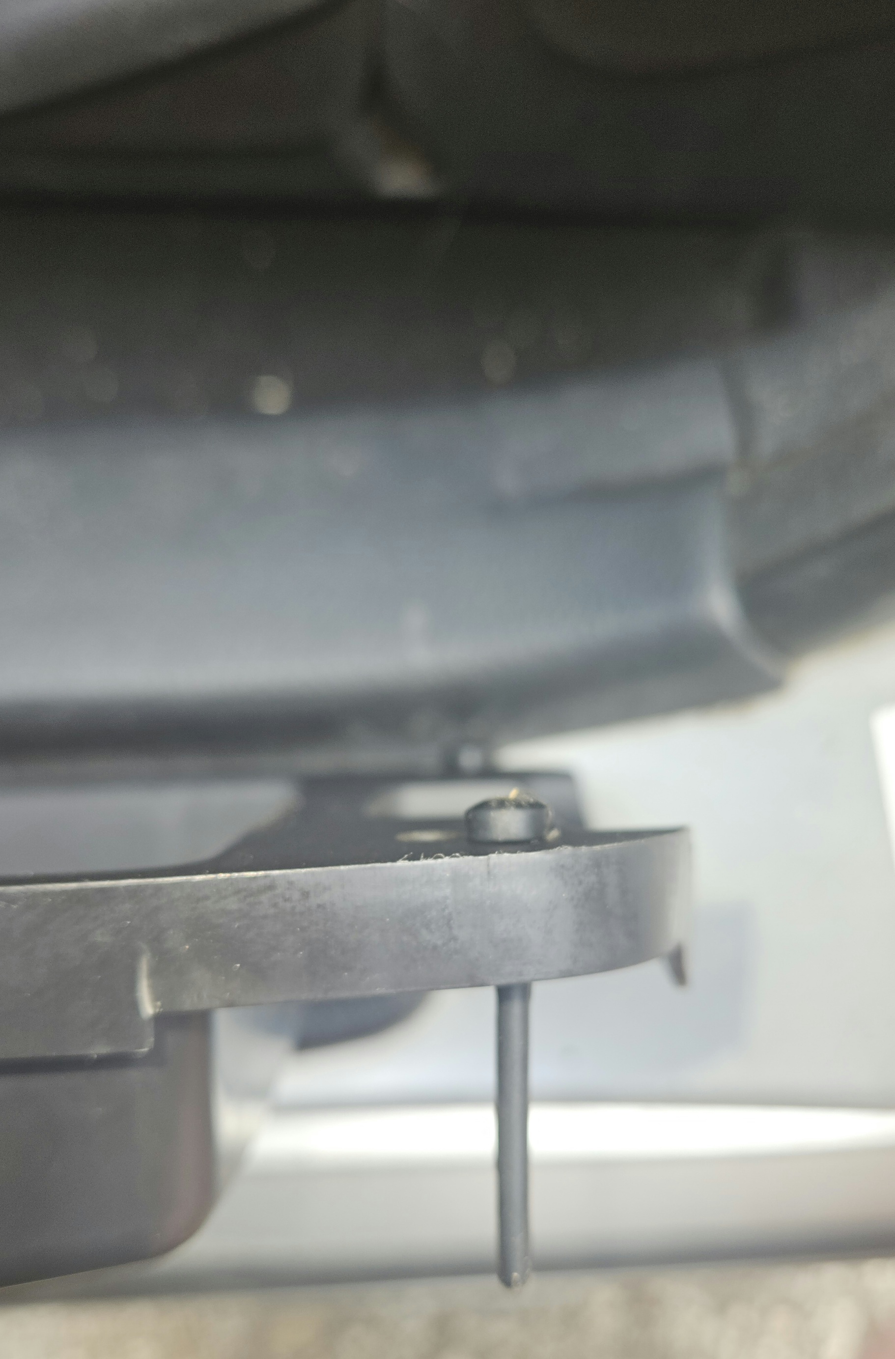

Мнение от Тинк » 21 Юни 2025 14:51
Ето го резултата от побългаряването - 2 гумени уплътнения по 10 ст. от ВиК магазин, залепени с моментно лепило. :D Ще видим колко ще изкарат.
Уплътняват перфектно. Залепих ги така, че да мога да отвъртя винтчетата, ако се наложи. Малко криво се получи, така че внимавайте със залепването, защото залепват и по пръстите. tooth.gif
Моите мисля са с дебелина 2 мм или 1,5 мм, но по-добре пробвайте преди да ги залепите, при вас може да иска 1 мм или 3 мм. :whistle:

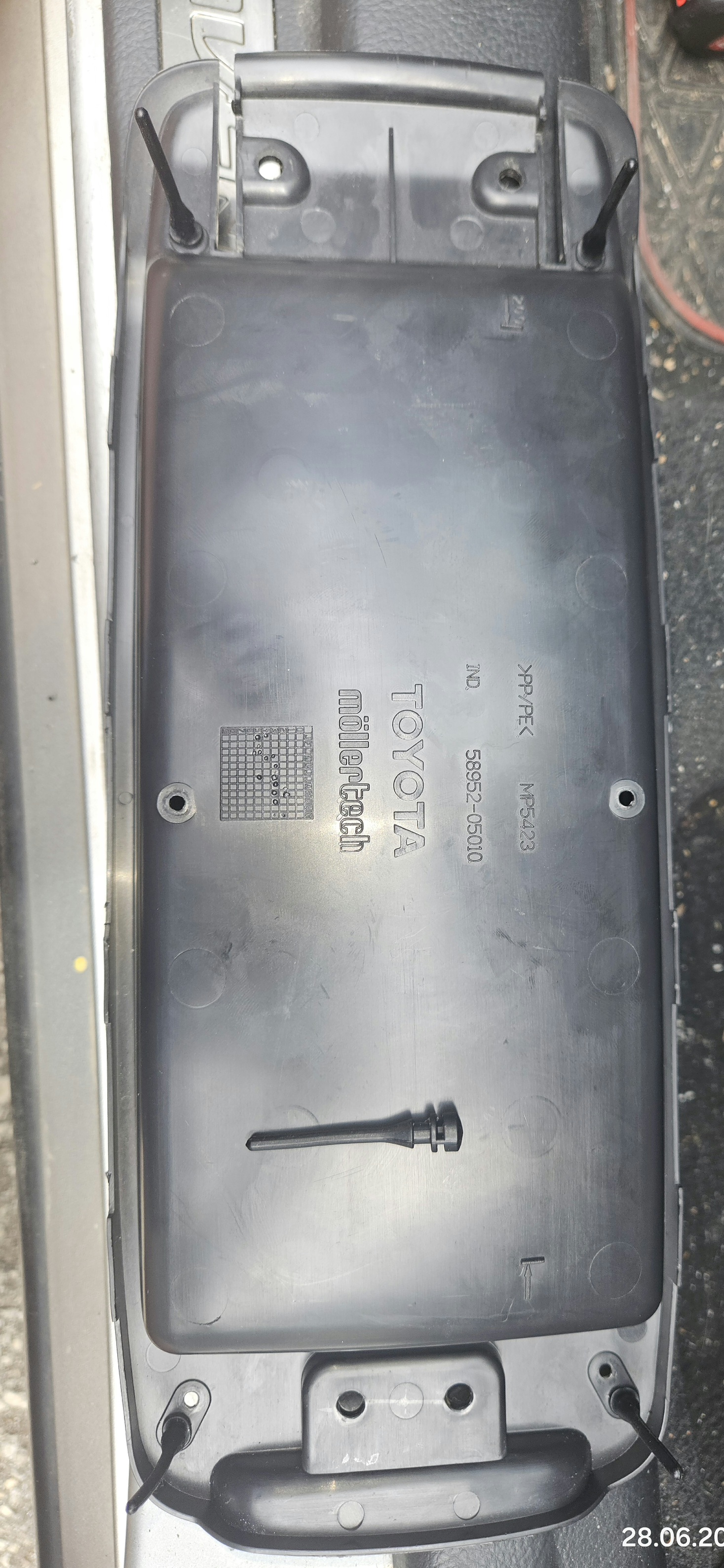

Да добавя моите 40 стотинки по темата:
Вчера разглобих подлакътника. Титанично усилие да развия 6 видии с отвертка.
Отворите в предната част ги разширих с 4мм свредло. Оригинално са около 2.5-3.5мм и не влиза танпончето.
Направих грешката да разпробия и отзад в ъглите леглата, като си мислех че има легла за тампони. Оказаха се монтажни места за спестени видии - навих 2 видии 3.2мм за дърво и предпилагам че спре да ми се изскубва подлакътника от пантата му.
Тампони извадих от шкафа - купувани са преди време по спомен 50 броя за 2-3 лева. Скъпотия...
