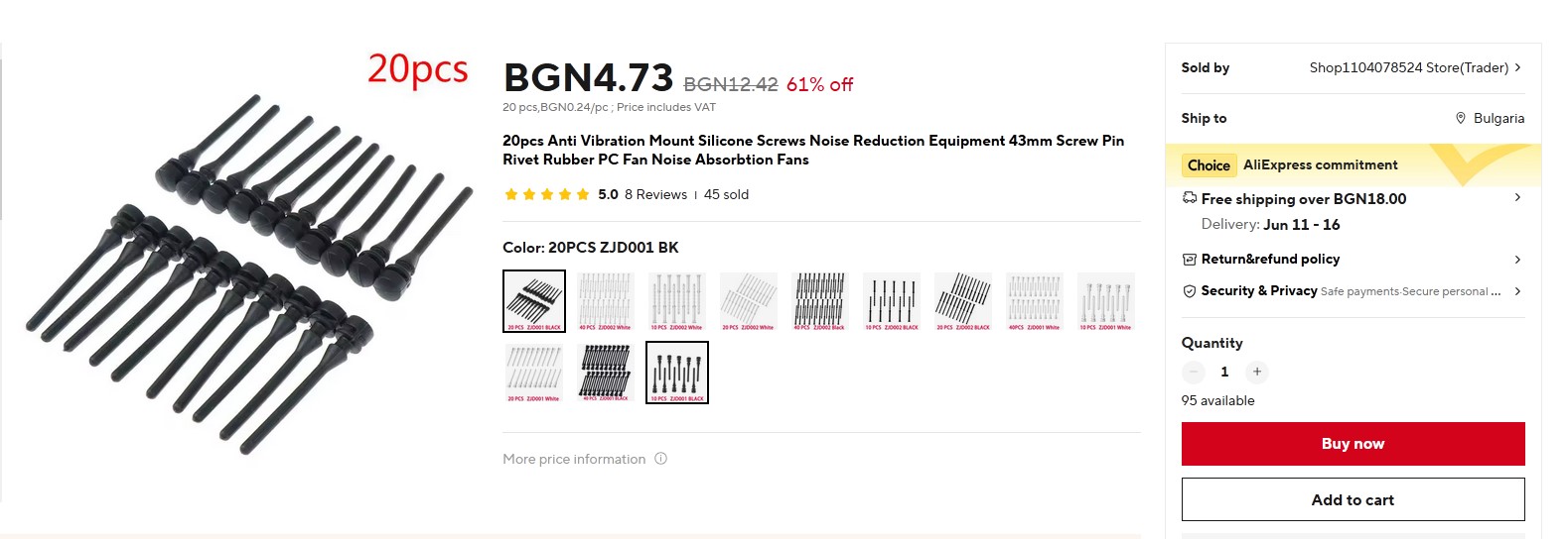

Купуваш си гумени крепежи за вентилатори - по спомен 40-50 броя за под 10 лева. Издърпваш режеш "и си ти патрона".
Примерно:
https://vi.aliexpress.com/item/1005008082638528.html
Screenshot 2025-05-30 184703.jpg (132.91 KiB) Преглеждано 12335 пъти

Силиконовите крачета / стопери ги ползвам да си повдигам лаптопите допълнително, за да им подобря струята въздух за охлаждане. Няма нито един който да не се е отлепил, въпреки че в годините съм ползвал поне 4-5 вида и марки. Последно ги лепях с капка цианоакрилат (каноколит) и пак падат. За интериора на колата цианоакрилата не е опция, защото не издържа на много ниски и много високи температури, както и на влага. И оставя гадни бели петна.
Вземи си такива тампони за вентилатори. Може да се наложи да поразшириш отвора леко до 3.5мм по спомен, ако не успее да мине тампона. Имам такива на компютъра сложени на всички вентилатори преди 10 години и са здрави и еластични все още. Има няколко вида - с плоска глава, с обла глава и 1 канал след главата, с 2 канала - огледай ги преди покупката.

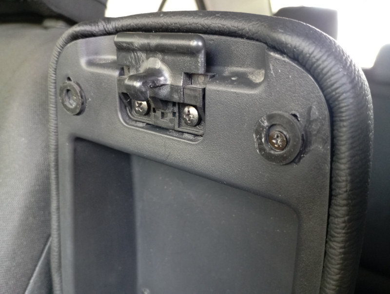

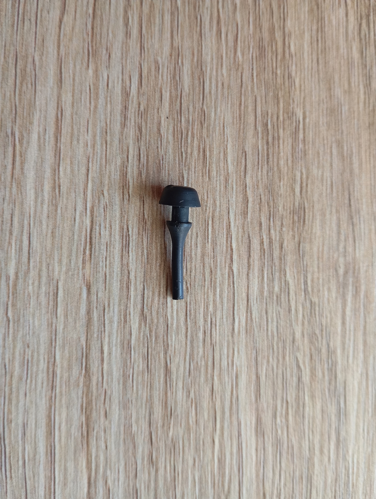

Да добавя моите 40 стотинки по темата:
Вчера разглобих подлакътника. Титанично усилие да развия 6 видии с отвертка.
Отворите в предната част ги разширих с 4мм свредло. Оригинално са около 2.5-3.5мм и не влиза танпончето.
Направих грешката да разпробия и отзад в ъглите леглата, като си мислех че има легла за тампони. Оказаха се монтажни места за спестени видии - навих 2 видии 3.2мм за дърво и предпилагам че спре да ми се изскубва подлакътника от пантата му.
Тампони извадих от шкафа - купувани са преди време по спомен 50 броя за 2-3 лева. Скъпотия...
