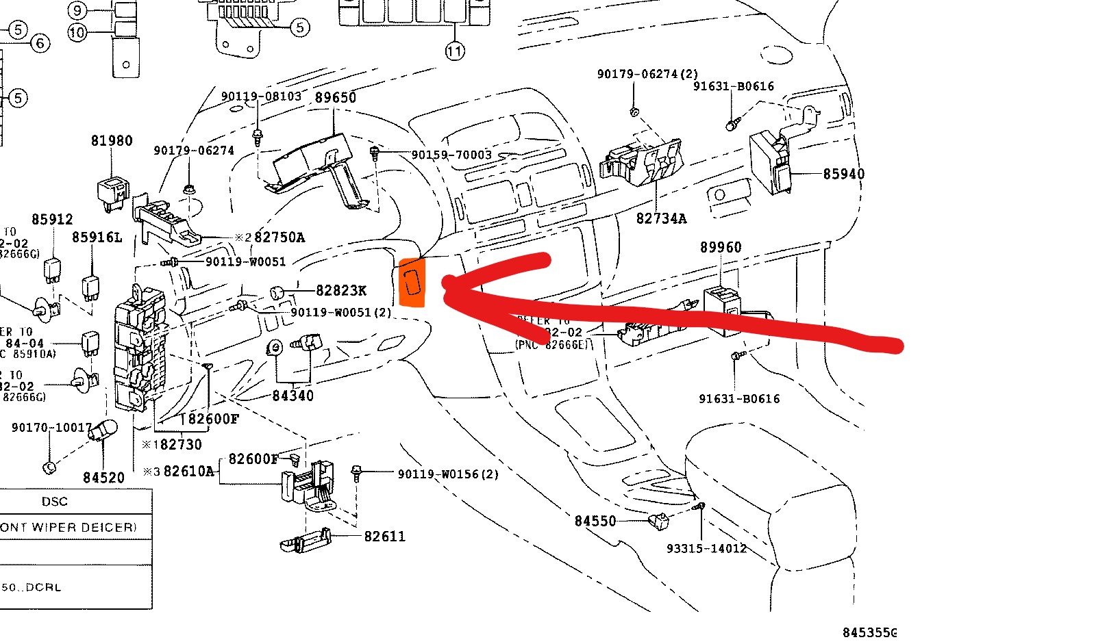

Продихай си със въздух датчика за температурата в купето - пълен е с прах и влакна. Намира се зад решетката на долната част на таблото около контактния ключ - нищо не се разглобява, освен ако не си претенциозен като мен и решиш да го промиеш. Разликата се усеща след като го продухаш.

Относно този датчик, който спомена, не успях много добре да разбера, къде точно се намира, може ли някакви снимки?

snakera написа: ↑12 Мар 2025 10:03 Относно този датчик, който спомена, не успях много добре да разбера, къде точно се намира, може ли някакви снимки?
Решетчицата в оцветеното в оранжево.

Благодаря за снимката, сега вече придобих представа и ще го видя този датчик.
