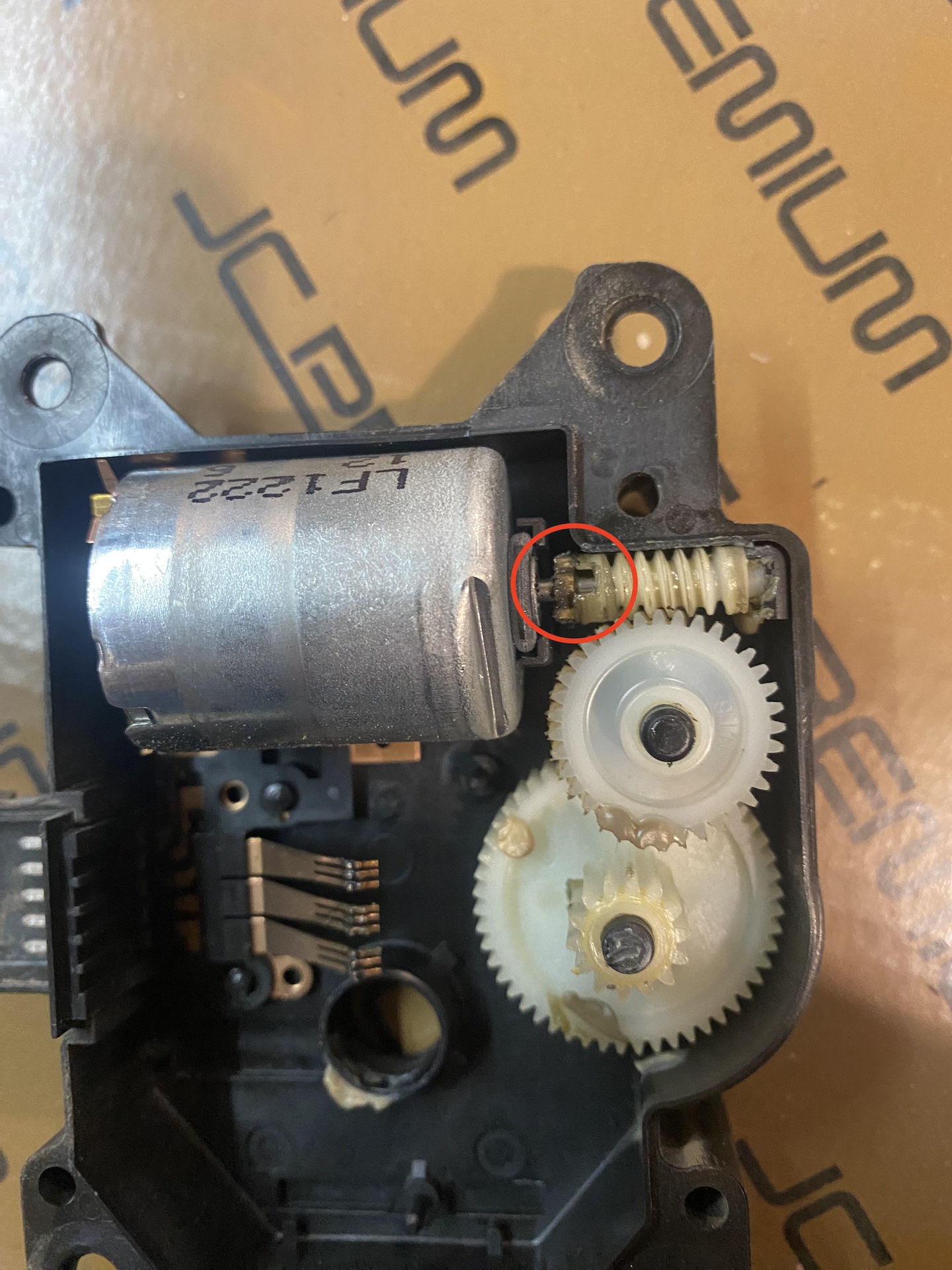

Финала на сагата,
Благодарение на колегата mapamop, днес полежах в необичайни за мен пози и свалих въпросната клапа - много приятно е навряна на "..."
Резултата беше измъкнал се червяк или по-скоро изместен ограничител
Решението:
Леко изместих ограничителя напред, така че червяка да не изскача от ограничителя.
Отново нестандартни пози, за завиването на двата винта и тракането го няма вече
Решението:

Ако не си го подпрял с нещо между него и стената на корпуса, ще има филма "Mechanic Yoga 2". И то скоро.

Avensis T25 странен шум
Айде не с лошо
Не съм го подпрял, ама ако е изкарало 20 години, току виж изкарало още няколко.
Помислих си да мисля нещо, ама си бях забравил очилата, а и нищо подходящо не открих в гаража и трите куфара, които носех в багажника

Свинска опашка. От средния размер примерно.
Да си знаеш за втора серия. Преди това червяка е търкал 15 години пластмасата и я е претрил. Отделно е остаряла и се е изметнала.

А като я няма пласмасовата опора, която пречи на червяка да излиза от оста какво правим? Че най-често тя се чупи, а не се изтрива/изяжда от сигурно 10 такива машинки които съм отворил....
