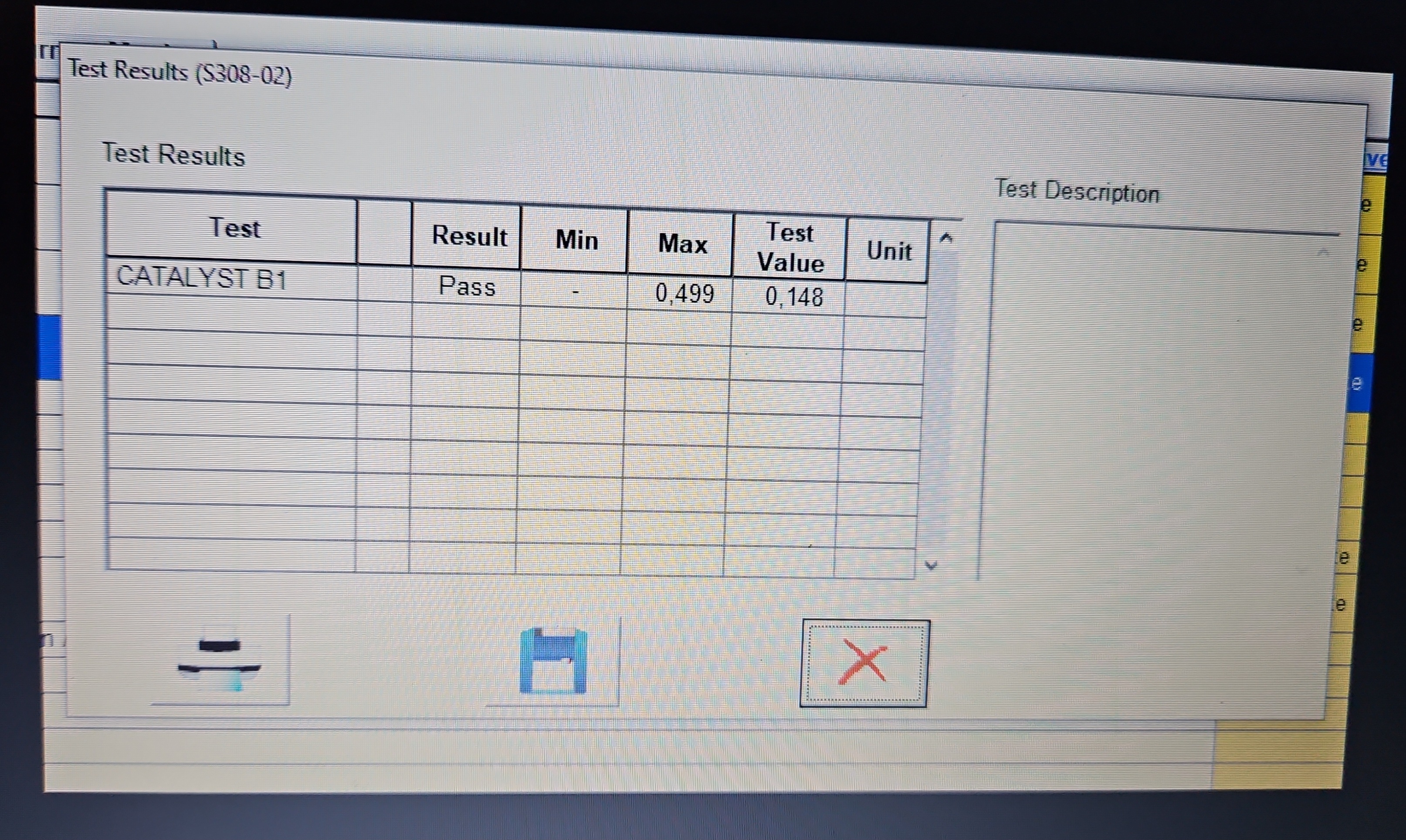

Компресия мерена ли е?. Поне измерете хлабини на клапани. Масления клапан на VVT-I чистен ли е с цедката му. На диагностика (дори със смотания ELM327) има ли misfire брояч раличен от нула?
На Techstream се вижда какво "мисли" колко е износен катализатора.
Картинка от Techstream:

Стойността от картинката от Techstream от горното мнение над твоето какво показва? Тя си зависи принципно ОТ ДВЕТЕ СОНДИ. Ако едната е нова а другата не е пипана с години, може и да е заблуждаваща както стана в моят случай.
Не казвам че катализатора не може да е заминал, но проблема може да е другаде и да направите много инвазивна и необратима промяна, без да има нужда от нея.

Plikaaa написа: 01 Сеп 2025 11:11 А и до колкото съм чел ,един катализатор живота му е по принцим около 150 000-200 000
Виж по-горе стойността - свалена е от Автомобил на почти 390 000 реален пробег, че да не е и повече. Но примерно към момента на снимката е бил на поне 380 000. Уловката е че според следите които видях вътре в двигателя, маслото през целия му живот е сменяно навреме, с такова по спецификация, и никога не е имал монтирана газова уредба. До ден днешен се кара само на бензин.
Ако не си оправиш сместа на газовата уредба ще смелиш и новия катализатор, без значение дали ще си намериш нов оригинален (който вече не се предлага доколкото знам), китайски или афтърмаркет със близки до оригиналния параметри.
При наличието на смес извън границите, напълно възможно е да се е изпържила и новата сонда. Дори и катализатора може да е със разтопена или спукана пита от по-високите температури на изходящите газове на газ. При омаслено задно гърне не е изключено катализатора наистина да е задръстен и от там да няма вече омасляване отзад.
Аз бих си купил една нова сонда на Denso че цената ѝ е фракция от цената на нова ОЕМ която пак е на Denso, евентуално бих сменил и втората пак със такава на Denso и след първите 30 до 60 километра извънградско само на бензин, бих я закачил на Techstream за да видя стойността на ефективността на катализатора.
Чак след това вече бих си мислил за катализатор. Двете сонди, коригираната горивна смес на газовата уредба ще помогнат за удължаването на живота на новия катализатор.
Не казвам че не си за нов катализатор, даже по симптоматика си за смяна на катализатора на пръв поглед, но преди това трябва да отстраниш максимално много от причините за смъртта на текущия ти катализатор. В противен случай наливаш пари и то немалко в каца без дъно.

mapamop написа: 01 Сеп 2025 11:33 Ще сменя двете сонди с нови , и ще пробваме какво се получава.
За да се инициализират и калибрират сондите и катализатора ти трябват минимум 15 минути да се движиш на бензин, със скорост която да не пада под 60 км/ч на километража и да не спираш. Спреш ли или намалиш ли под 60км/ч - броиш наново. Със задръстения катализатор може да отиде и час. Планирай си маршрута. Ако изтриеш грешките на мотора, или махнеш клемата на акумулатора пак ще се инициализират сонди и катализатор.
Нямам поглед върху афтърмаркет катализаторите - в това приключение ви без мен.
След като инициализираш сондите виж горивната смес на бензин и на газ. На газ не би следвало дългия трим да е генерално различен от бензиновия. Той ще ти покаже дали ти трябва обедняване или обогатяване на сместта, за да влезе в граници. Виж някъде из темите за газовите уредби съфорумците май го бяха дъвкали тоя въпрос.
Но ако не си коригираш газта ще ти изгори едни нови 300 лева без смисъл.
