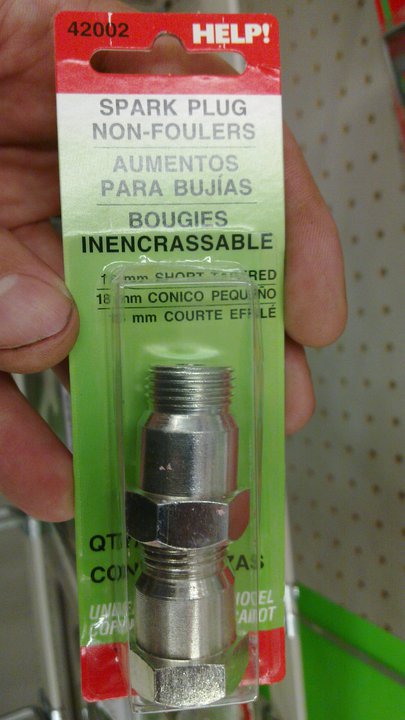

Мнение от Japanese_fever » 29 Мар 2012 23:53
Da, ako shte biesh put za edna vtulka otidi pri Dido i mu kaji, kakvo iskash, toi shte ti go napravi.
Vtulkata ne e zaduljitelno da e su6tata kato tazi ot ruskiq site.
I tova ne e ruski variant, ispolzva se shiroko po sveta, ot horata koito si mahat katalizatora.
Eto kakvo ispolzvat tuk. Bez da ti se nalaga da hodish na strugar:
