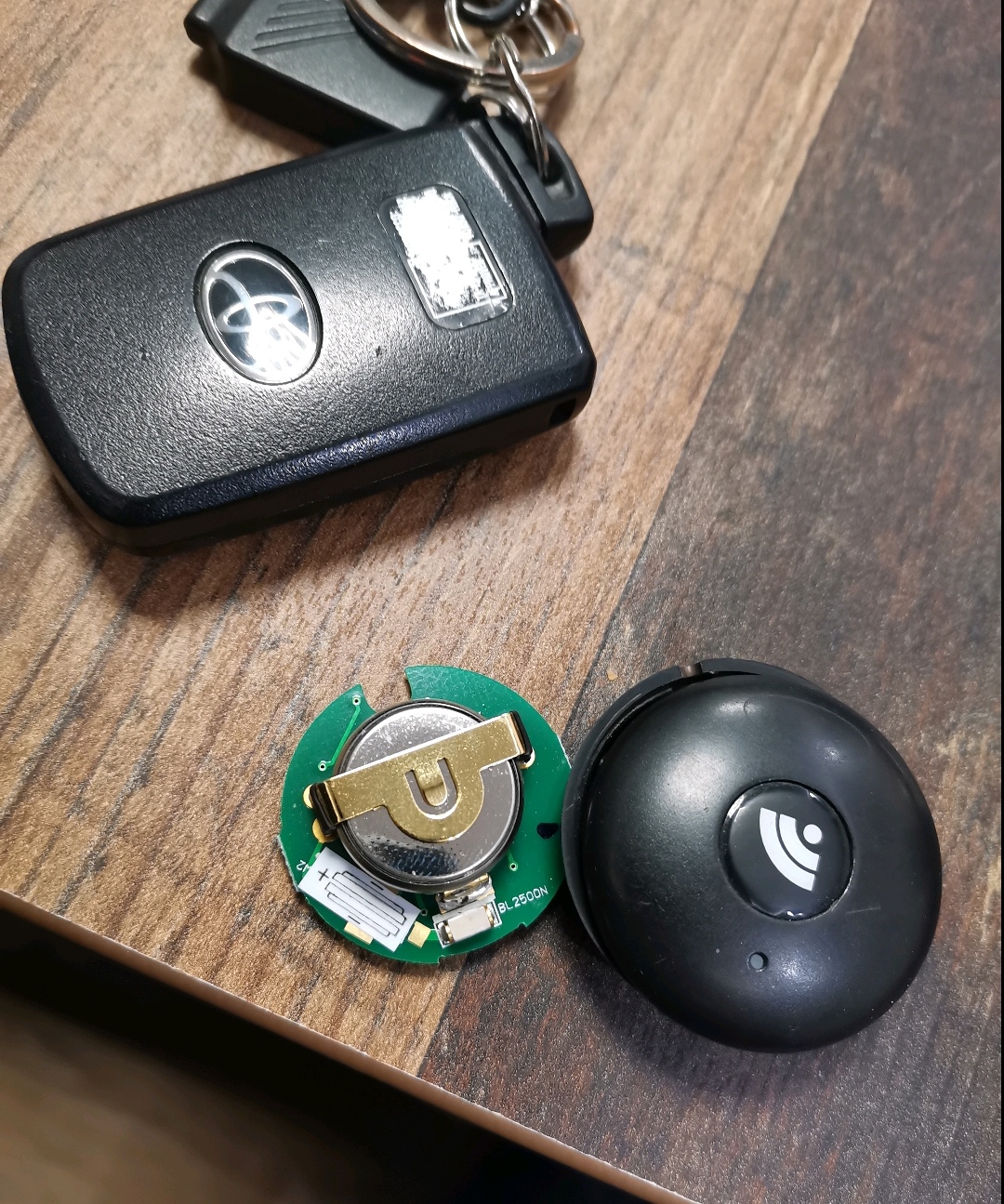

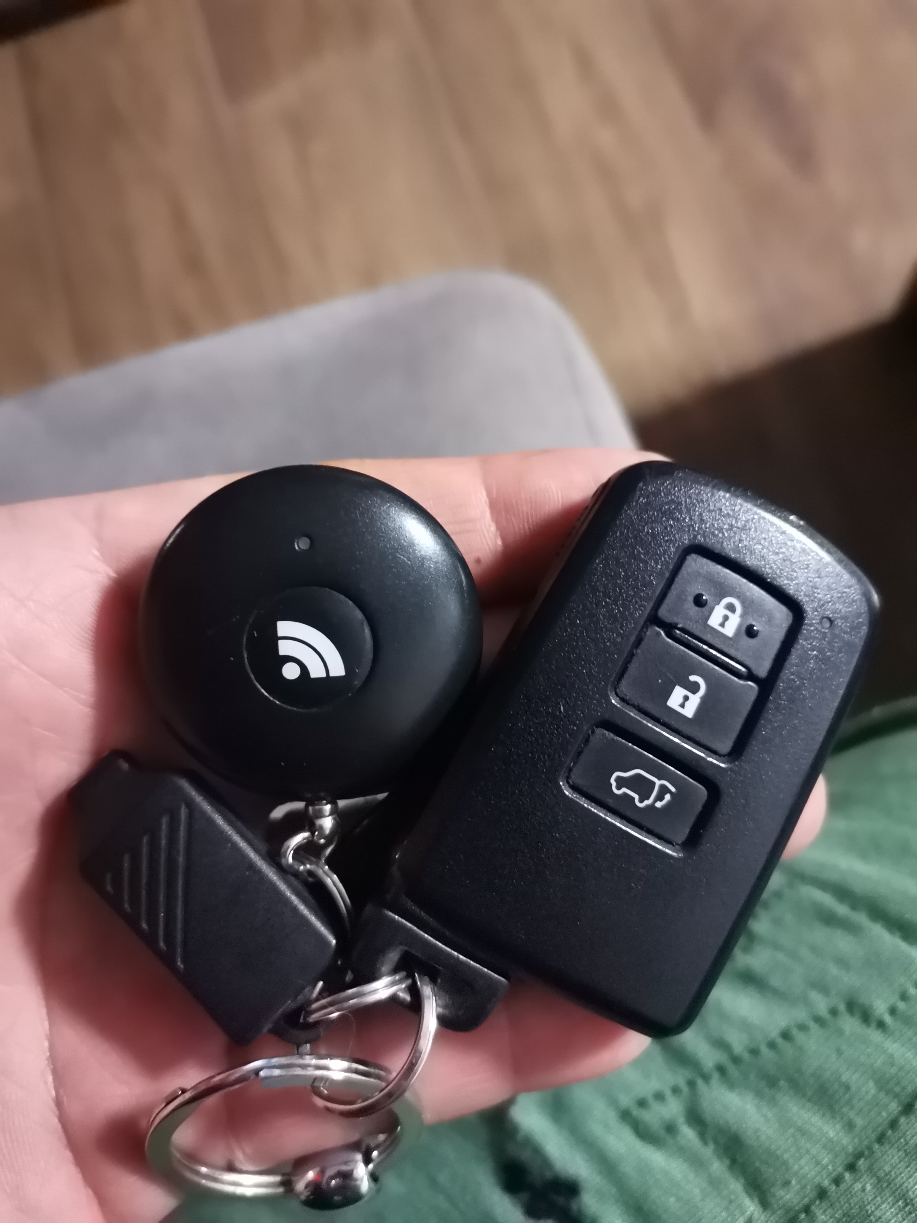

Еми тогава това за какво е

Вероятно имаш допълнителен имобилайзер и/или аларма някаква. Нямам идея за какво точно е това дистанционно.
Провери напрежението и при нужда смени тази батерия. Трябва да е над 3V, ако е CR2032 или от подобен размер.
А каква е другата, по-малката кутийка?
При това положение започни пробите/ разследването на проблема от тези неща на ключодържателя.
После рови другите, по-сложни. Както правилно отбеляза mapamop.
Ако имаш връзка с продавача/ предишен собственик, попитай за функциите на непознатите дистанционни. И каква е точно процедурата за първоначално стартиране на двигателя?

Да допълнителен имобилайзер е
Ще ги сменя батериите но мисля че няма да е от това щеше да прави проблем при всяко запалване
