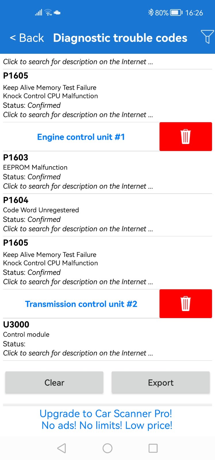

Така имам Obd2 bluetooth показа ми тези грешки

Ами не е точно така както е написал max-2. Като пусна спирачката пали сама и тръгва не е нужно да давам газ че да запали, но не запали. Преди малко пак така стана и пак тази грешка p1604

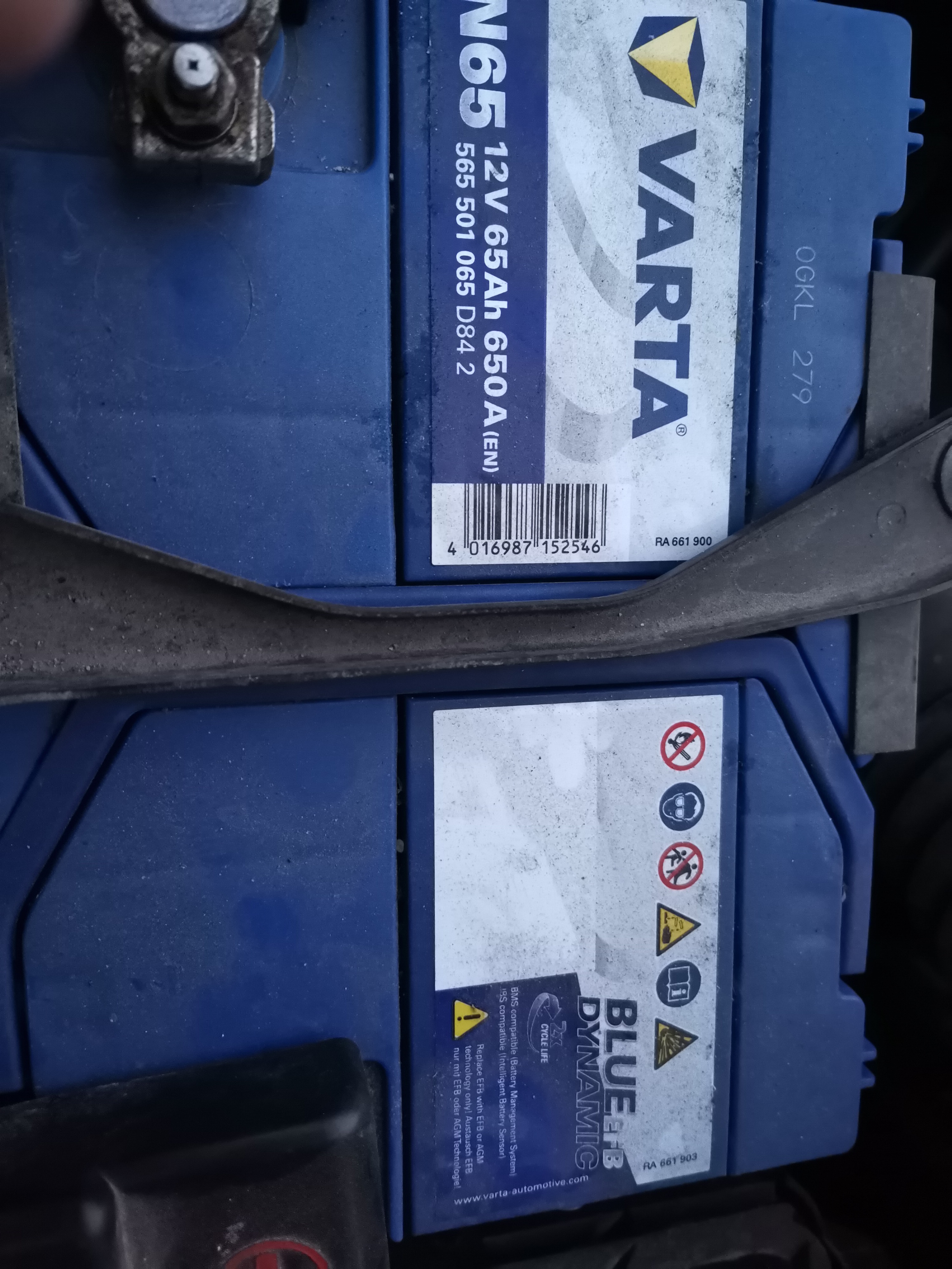

Направих и една снимка на акумулатора на една година е, поне така твърди собственика гледам, че не е AGM

Щом гаси двигателя, значи 'му харесва' акумулатора.
