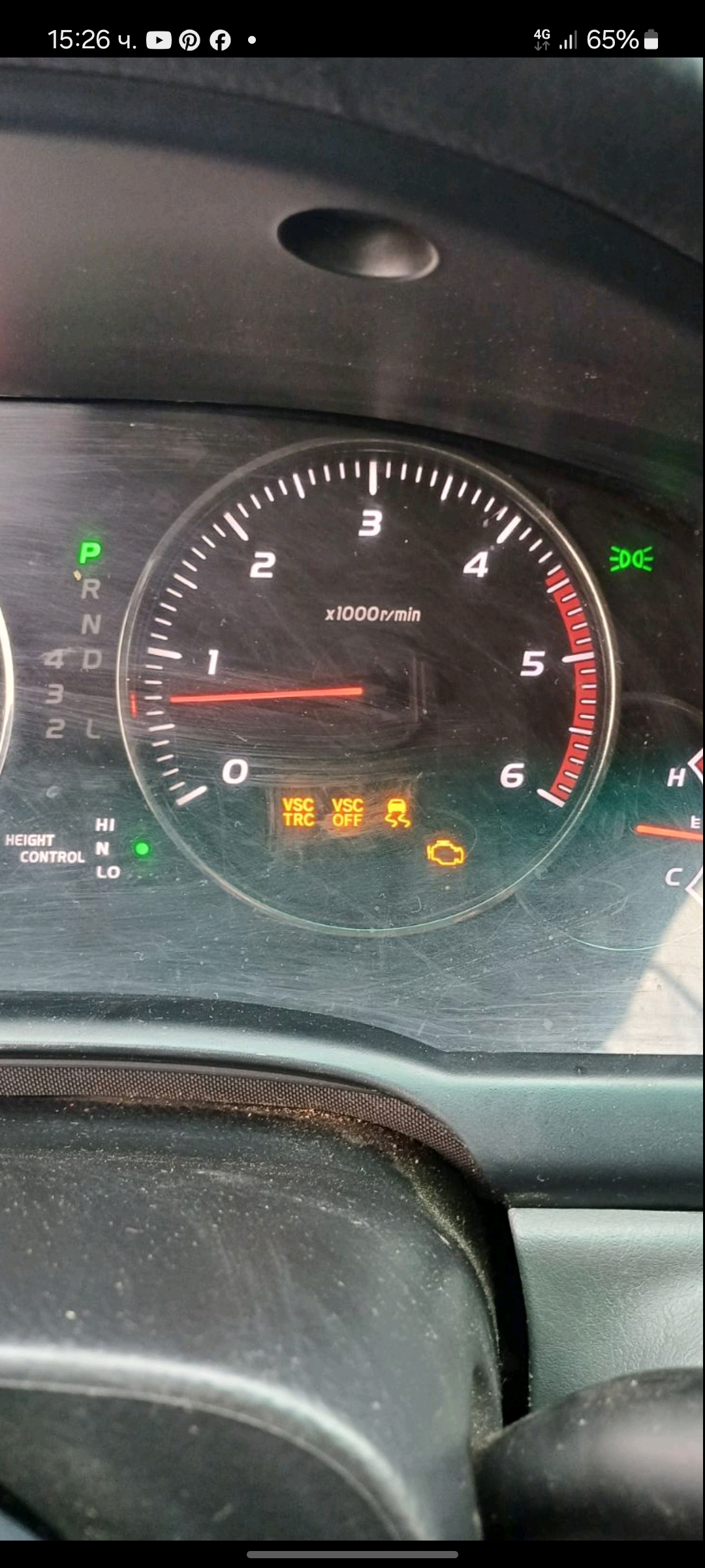

Помощ, светна чека!
Мнение от Bareta-69 » 08 Мар 2024 16:00

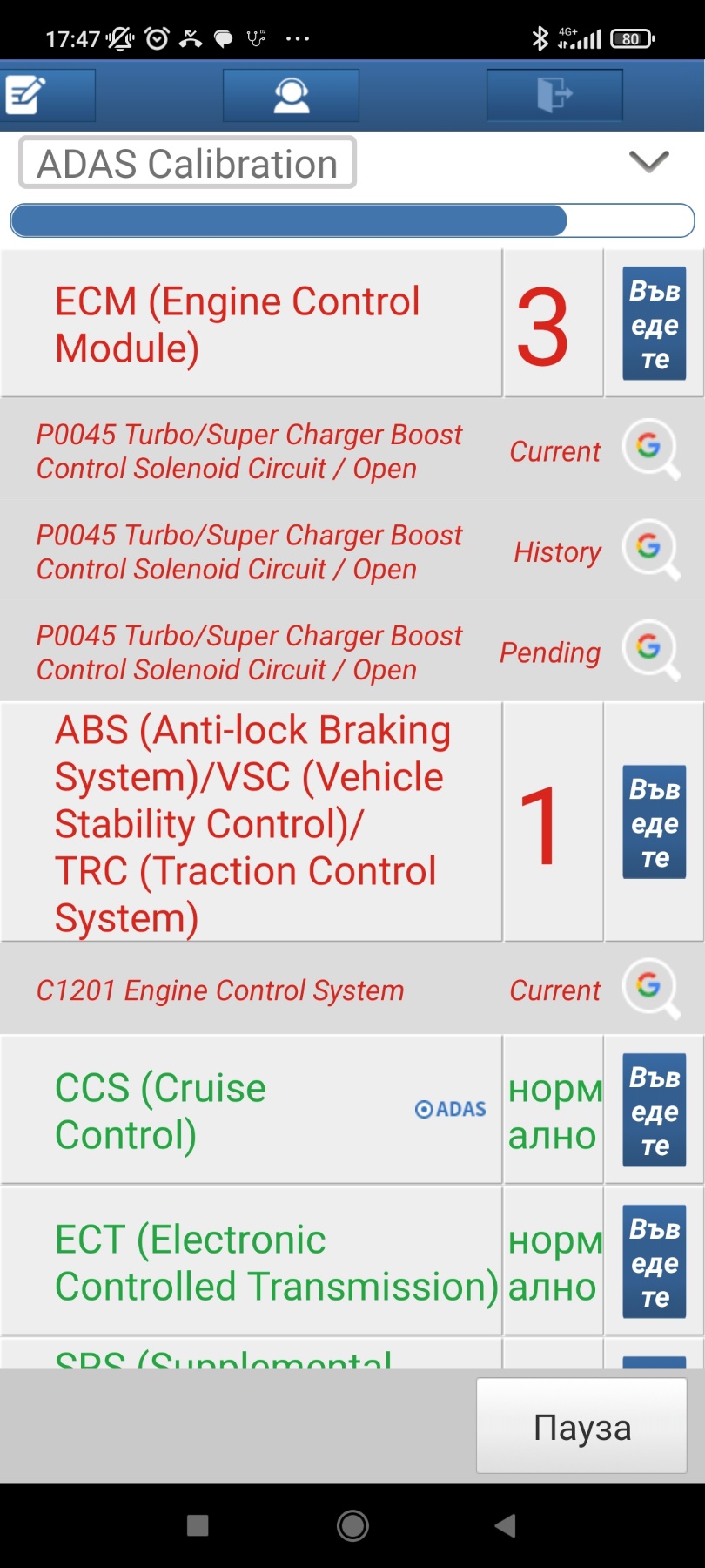

Здравейте, моля за Вашата помощ! Имам тойота ленд крузер 2006.Чека светна и ми прочетоха грешка - в прикачения файл. Изчистиха я , но пак светна и я закарах на майстор.Майктора ми каза , че нямала проблем, пак да светнело и да я закарам.Но аз не мога да рискувам да тръгна с нея на път.Моля за Вашата помощ ако някой се е сблъсквал с такъв проблем.

Соленоида (моторчето по бабешки) дава отворена верига. Изгорял соленоид, откачена му е буксата, окислени са крачетата на буксата на самия соленоид или на буксата към инсталацията, или има скъсан кабел. Трябва да се рови. Предвид че идва и си отива (май) грешката изглежда на лош контакт - кабели, букса. Другата грешка в ABS ще изчезне или ще може да се изтрие след като тази за управлението на турбото се отстрани.

И аз съм за проверка на кабелите около актуатора на геометрията на турбото. Няма да имаш проблем с пътуването, ако се налага, но ще караш с понижена мощност...
