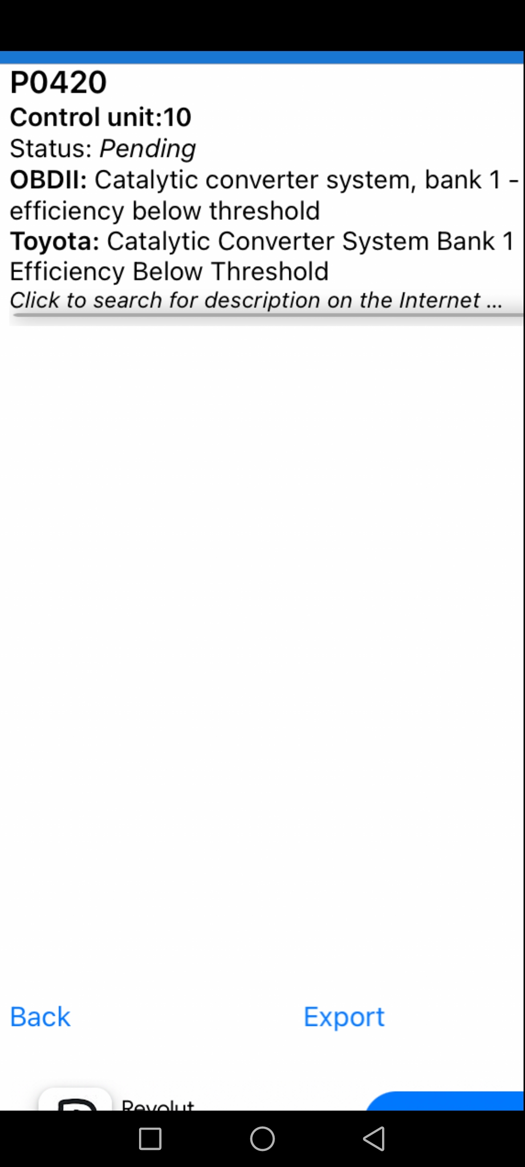

Мнение от TARANTULA96 » 10 Яну 2023 15:46
Относно темата за чека след диагностика ето това излезна като грешка.

Мнение от mapamop » 10 Яну 2023 17:12
От сервизното ръководство:
- проверете за течове на изгорели газове от изпускателната система. Ако има ги отстранете
- проверете поведението на първата ламбда сонда и ако не е наред я сменете
- проверете поведението на втората ламбда сондс и ако не е наред я сменете
- сменете катализатора
Прикачил съм ви файла с инструкциите.

TARANTULA96 написа: 10 Яну 2023 15:46 Относно темата за чека след диагностика ето това излезна като грешка.
Нищо притеснително няма, просто колата вероятно е на доволно количество километри и катализатора не работи ефективно. Просто си карайте така. Афтърмаркет катализатор вероятно няма да ви реши проблема. Най-удачно е просто да си карате колата .
