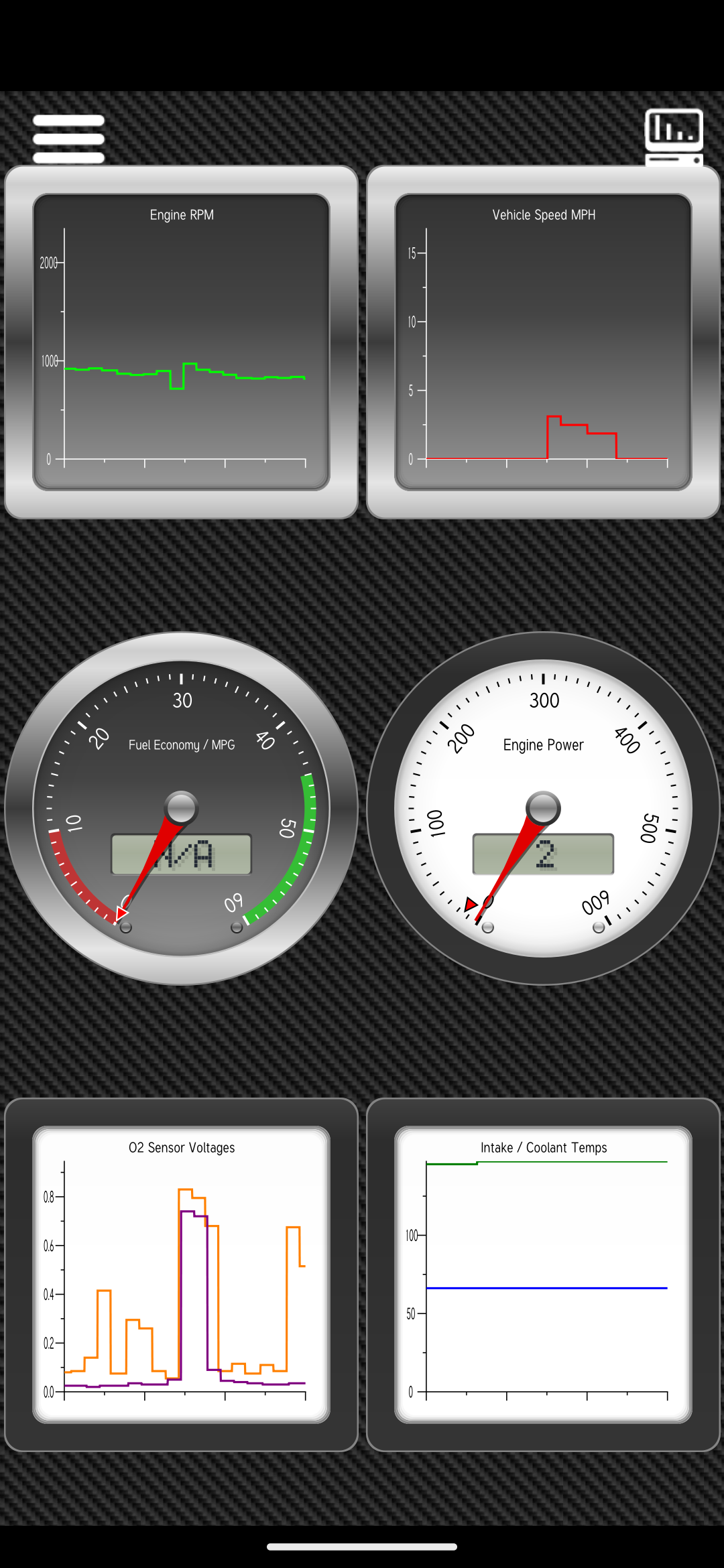

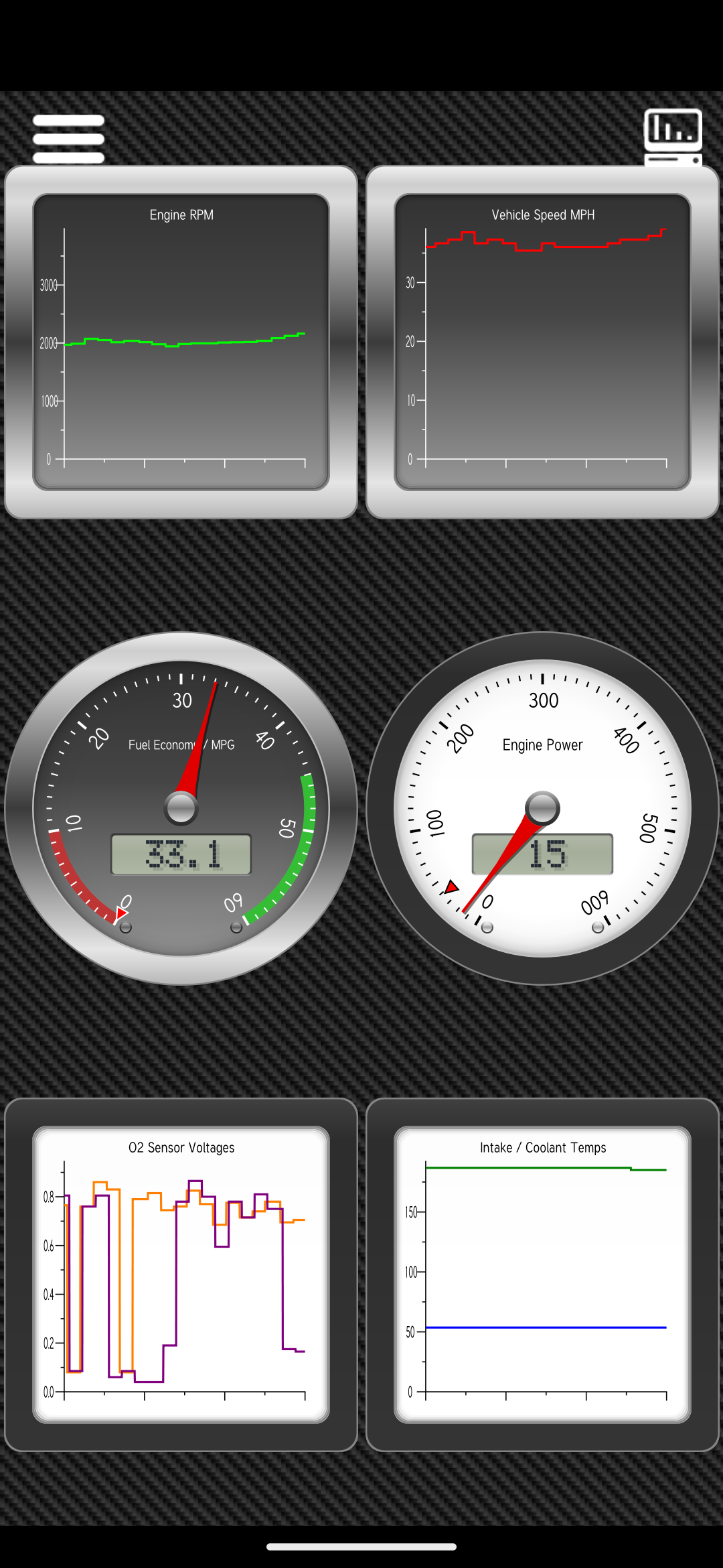

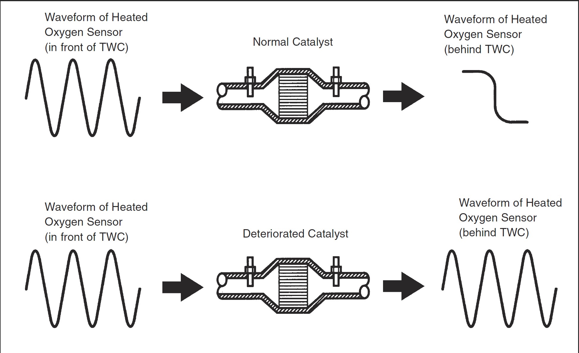

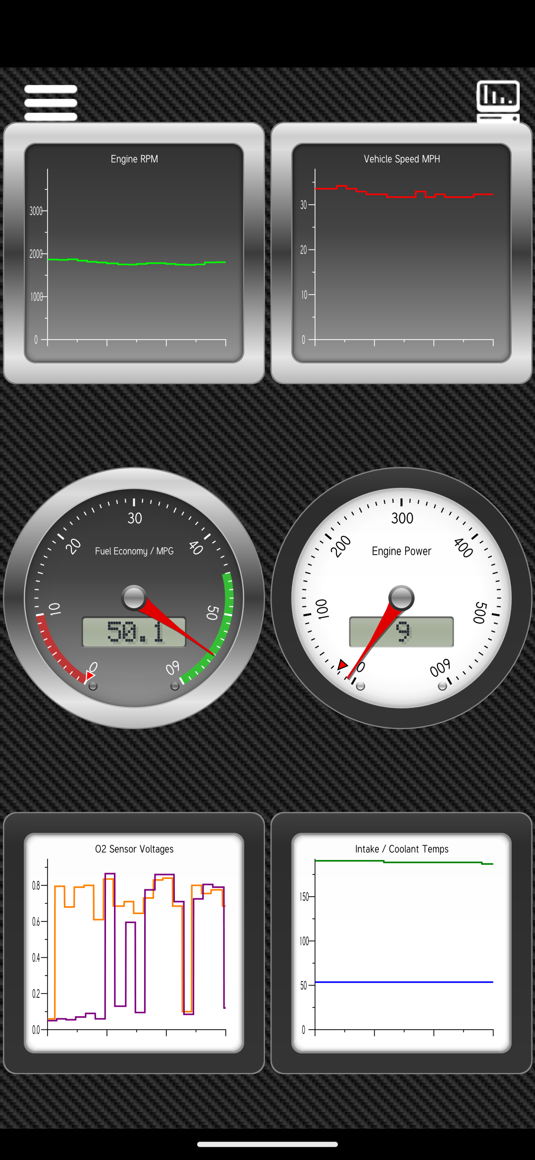

Toyota Yaris XP10 1.0 грешка P0420
Графики на празен ход, на стоплен двигател гледахте ли?
При мен изглеждат така със 2 сонди вече на 2 години и около 22000 пробег и катализатор на около 360000-370000.
Сверете графиките дали са приблизително като тая от картинката. Втората сонда специфично следи катализатора и там не трябва да има дълбоки пропадания в линията ѝ при работещ катализатор.

mapamop, с какъв апп ги следите?
П.п. това маскотът на FreeBSD ли е на аватара?
- mapamop
- Мнения: 5967
- Благодарил/а: 196 пъти

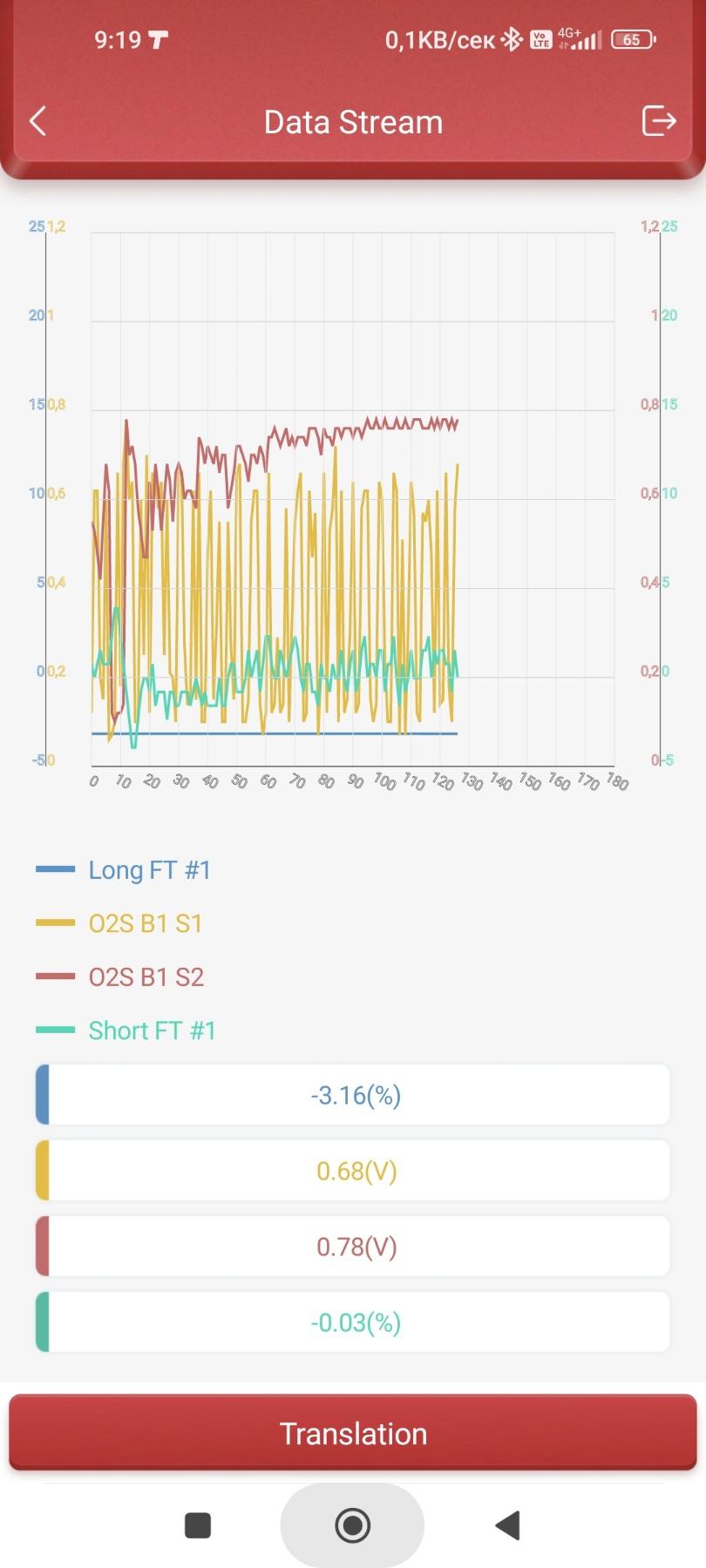

Това в случая е Thinkdiag+, който си идва със Thinkcar адаптера. Можеш да си ги направиш и със ELM327 + Torque, или Elmscan Toyota, Techstream или софтуера който ползваш да си четеш грешките от моторния компютър. Просто трябва да има възможност да чертае графики, на база на живи данни.
Предполагаемо отзад дори и на загрят двигател понамирисва на суров бензин?
Ако си мирише на суров бензин, тоя с гърнетата те е надушил, и затова ти е казал че ще се върнеш при него за катализатор.

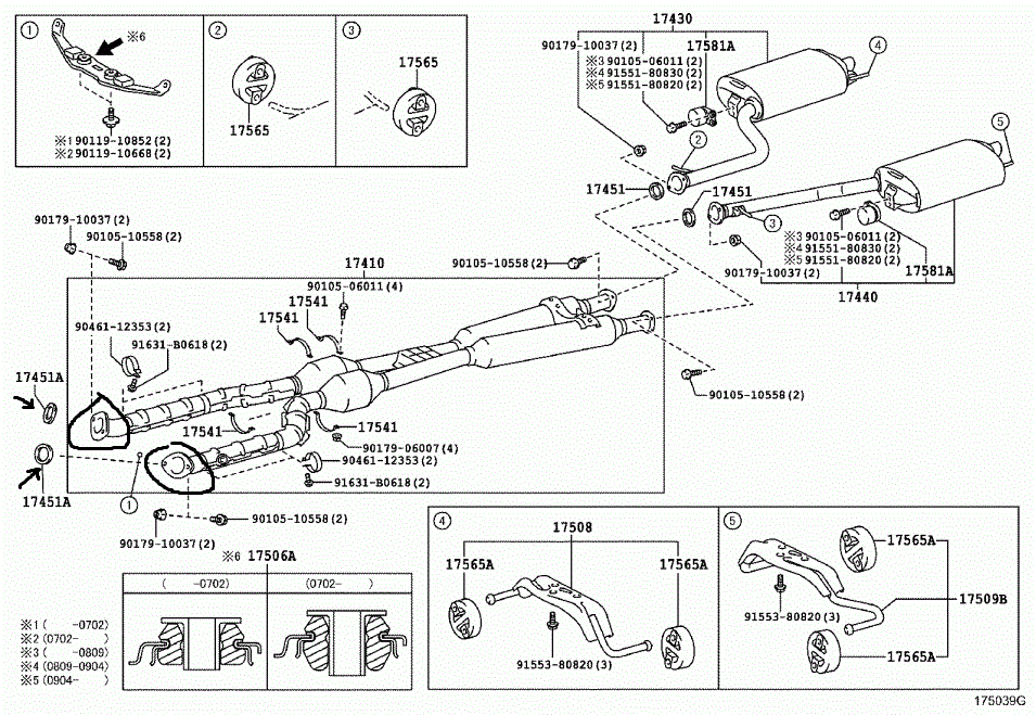

Искам да споделя как се преборих с грешката P0420.
Колата е от подписа ми – Лексус LS 460 – Бензин не е хибрид.
И при мен започна така – спорадично вдига код P0420. При мен е банка 1.
Изтривам с Техстрийм и така до следващия път – в началото един – два месеца.
Преди 3-4 месеца зачести много. Изглеждаше странно – само банка 1. Колата не гори масло и се кара на бензин – тя е D4S. Смених ламбда сондите и четирите с оригинални – без промяна.
Тогава разединих генерaцията – фланеца, с който завършва изпускателният колектор (там е и предния катализатор) и започва средната тръба. Направих го, за да огледам катализаторите. Вярно гледам ги отзад, но си бяха чисти и проходими. Пуснах камерата да видя и задните катализатори – също чисти и проходими.
Сглобих отново с нови гарнитури, но по лицата на фланците имаше много ръжда и се отлюспиха доста парченца. След сглобяването – никаква промяна.
Графиката на задната ламбда сонда на банка 1 се къдри много и бързо, на втора също се къдри, но по-бавно и не вдига код за нея.
Ходих при приятел в Сливен – има сервиз и хубава диагностика. Първият въпрос беше: “Има ли течове по изпускателната система?“. Аз отговорих абсолютно убедено – НЕ. Гарнитурите са нови.
Гледахме показанията и отговорът беше – “С нови катализатори ще се оправи“.
Хубаво, ама цената им е много солена.
Тогава реших да направя последна проба.
Взех прахосмукачката, сложих маркуча на изхода и го поставих в ауспуха, като уплътних с един парцал. И всичко лъсна. Духаше здраво от фланеца на банка 1. Банка 2 също, но по-слабо.

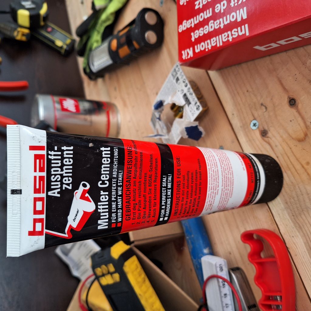

Този фланец е преди задната ламбда сонда. Когато двигателят работи, има пулсации и духа и смуче въздух и лъже сондата, съответно вдига код.
Кодът го вдигаше по същия сценарий – с крейсерска скорост, с малко газ. Когато ускорявам с повече газ показанието на сондата става 0,6 – 0,7 волта и няма проблеми. Отнема ли газта и се движа равномерно – показанието става 0,1 до 0 и вдига код.
Решението беше – един цимент за уплътняване на изпускателни системи на БОЗАЛ.
Отново разглобих, намазах фланците, гарнитурите и сглобих. Омазах отвън дебело, Чаках 1 час да стегне и запалих и стоях на празен ход 30-на минути да се загрее плавно и да се втвърди.
Оттогава съм минал повече от 4000 км и никакви кодове. Показанията са 0,6 до 0,9.
Става 0,1 в режим на ППХ и като дам газ веднага стават 0,8 – 0,9.

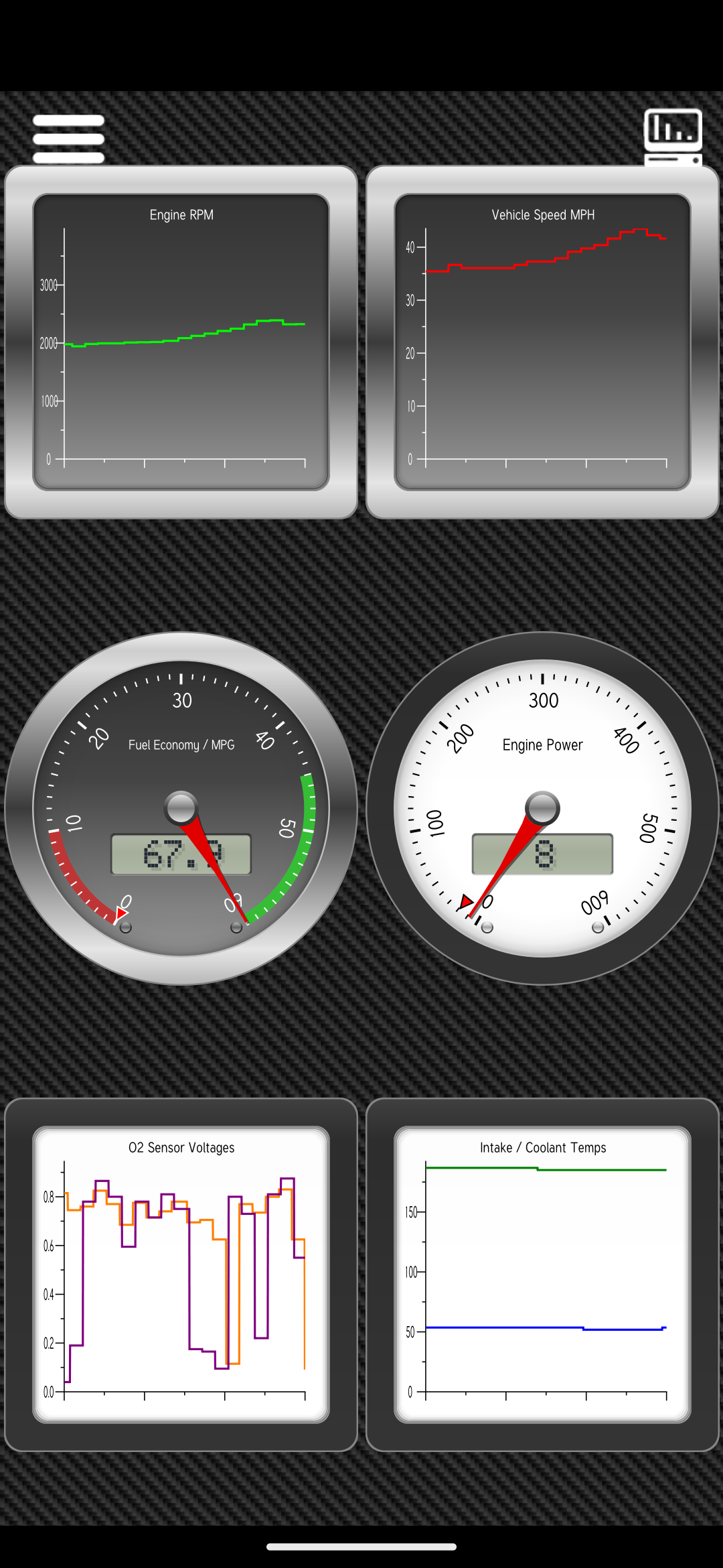

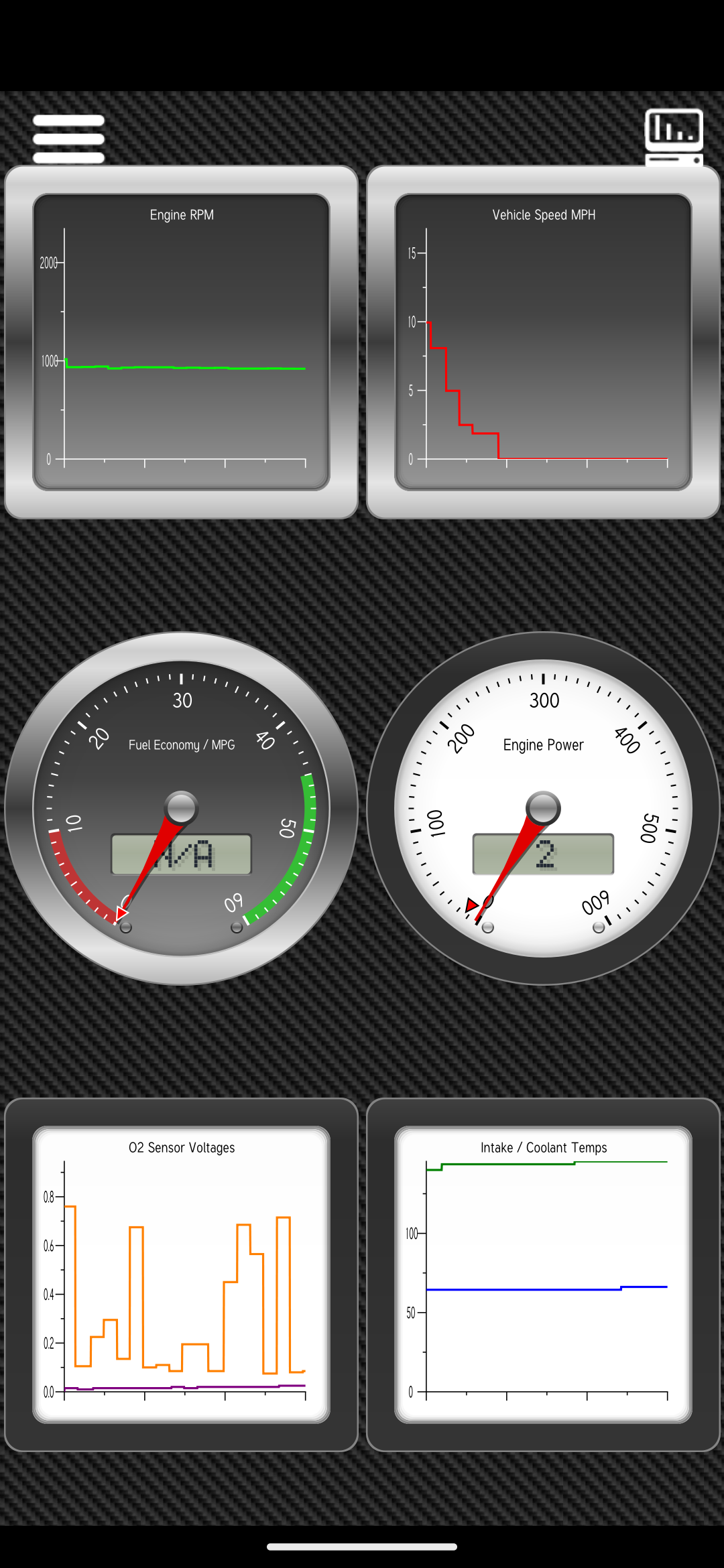

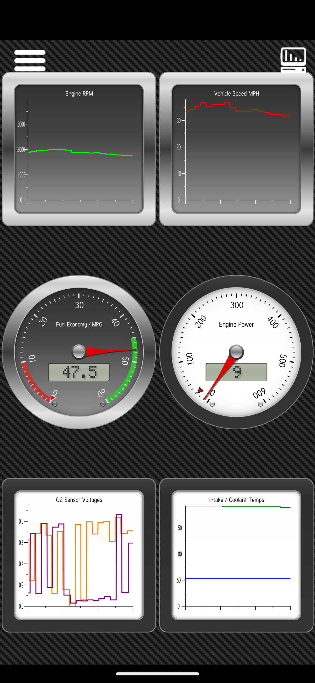

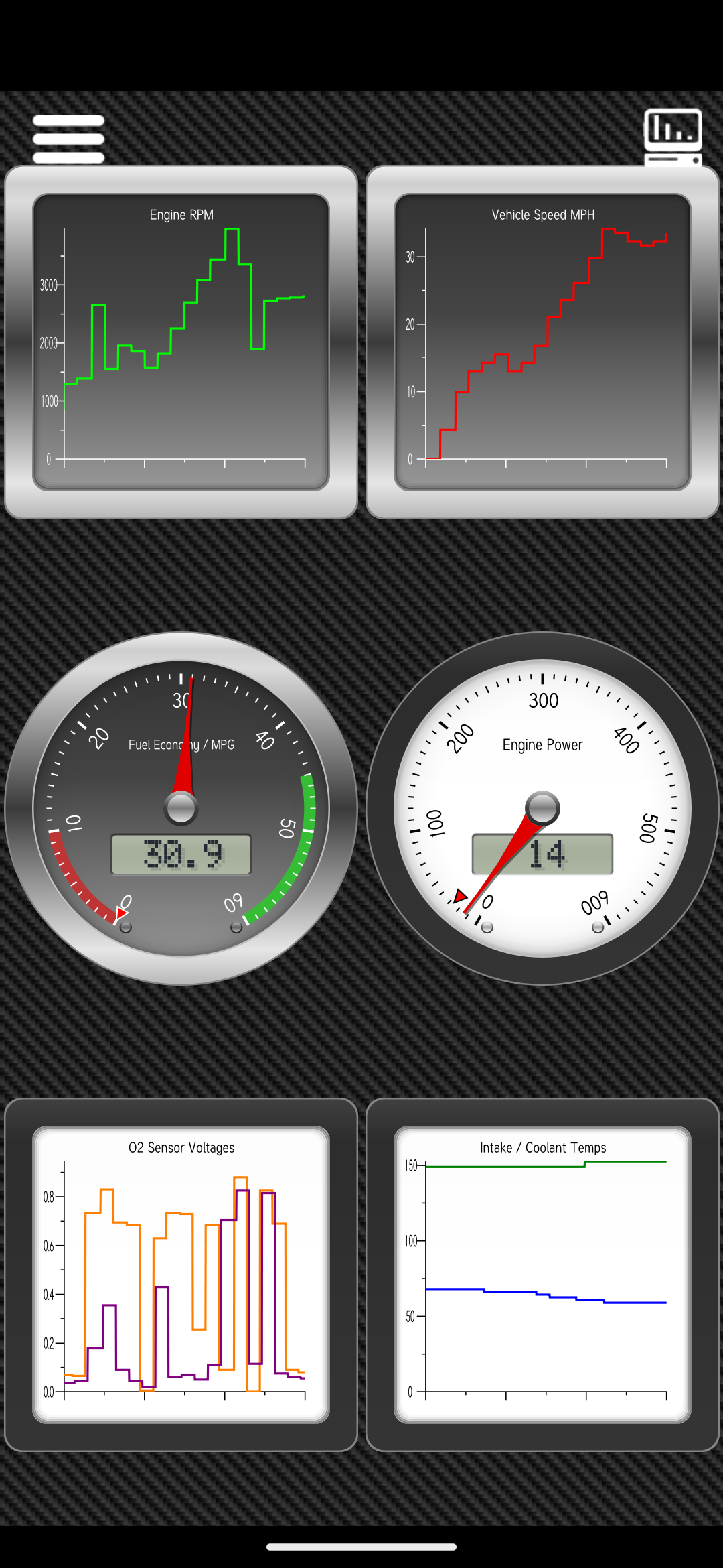

mapamop, нещо се замотах със свалянето на графики, но успях с една апликация.
1.При загряла и на празен ход втората стои с постоянни ниски стойности под 0.2V
2. При ускорение двете графики понякога се препокриват, дори втората съм я виждал да дава над 0.8V, при първата малко под.
3. При ускорение над 60км/ч виждам голямо вариране на втората.
Прикрепям снимки - там се виждат оборити и разход.

ТТодоров, в общи линии не отива на добре май...
Това е от сервизното на Авенсис Т25, за 1ZZ-FE мотор. Не вярвам принципа да е тотално различен и при Ярис:
Ето ти и целия PDF по-долу, възможно е да са различни разни стойности, та си ги провери в сервизното за Яриса. Но предвид че графиката ти на втората ламбда е доста "натрошена", ако си отметнал момента с течове на газове/въздух по генерацията, писал си горе че си промил дебитомера и дросела, и предвид че на съвсем принципно ниво 1ZZ-FE дори да имаше по спомен и грешка за мързелива ламбда сонда (и за двете), та щеше да се оплаче - май май катализатора си е заминал. Толкова начупена линия съм виждал единствено на един Авенсис Т22, който вече е разглобен и заскрапен. Та той в началото си беше с правена "двуцевка" и права тръба до отзад от нея, понеже беше и със газова уредба и явно при предния собственик е стопил катализатора с газта... Та там нямаше катализатор(и), и P0420 излизаше при всяко магистрално каране... И линията на втората сонда на практика копираше първата.

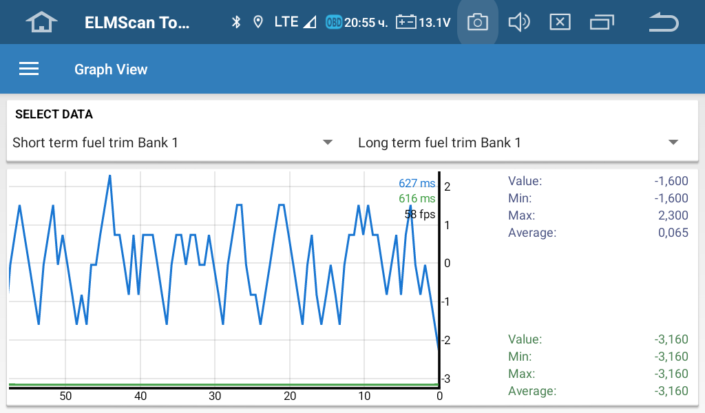

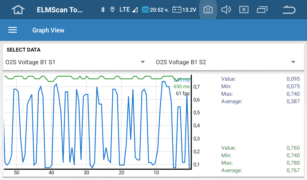

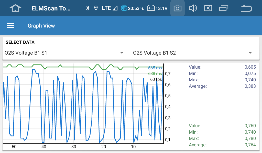

ТТодоров,
Ето ти пресни графики на късия и дългия трим, и на волтажите как вървят при мен. Принципно не ме кефвт много че май повечко стои на минуси късия трим.
- Screenshot_20240210-205535.png (68.5 KiB) Преглеждано 10027 пъти
- Screenshot_20240210-205258.png (75.4 KiB) Преглеждано 10027 пъти
- Screenshot_20240210-205245.png (76.38 KiB) Преглеждано 10027 пъти
- Screenshot_20240210-205333.png (76.31 KiB) Преглеждано 10027 пъти
