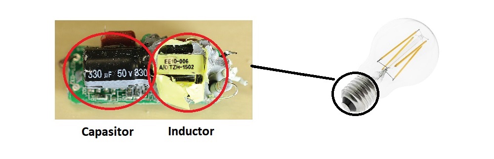

memorex написа: 01 Окт 2023 12:39 Една LED крушка, в сравнение с халогенните лампи или крушките с нажежаема жичка, има много по-голямо съпротивление от вградения захранващ блок.
Това не го разбрах.Може ли да обясните по-разбираемо като за мен?

Благодарение на високата си ефективност, светодиодите могат да работят с остатъчно електричество. Дори след като го изключите, той излъчва много лек блясък, докато не се разреди цялото захранване и светодиодите продължат да произвеждат слаба светлина. Сиянието може да изчезне от няколко секунди до няколко минути, в зависимост от вида на използваната лампа.

Добре де, хубаво... Но аз като не много умен пак си питам. Норамлно товара на веригата, ако всичко е включено е 2.5А (при 12 волта го смятам) – 2 бр. W5W и 2 бр. сулфидни 10 вата – 30 вата общо натоварват някакво крайно стъпало в това интеграционно реле. Аз съм сложил 2 бр. W5W LED по 1.2 вата и 2 бр. сулфидни лед 31 мм по 1.5 вата. По моите ретро сметки под половин ампер, ако всичко свети. Обръщам внимание, че при монтажа съм спазвал всички предпазни мерки за които пишете тук и в стари теми – ключове в положение OFF, проверка за поляритет не с пипане до контактите, а с включване след монтаж и ако не свети, изключване, и монтаж наобратно. Та какво да предизвика претоварване и изгаряне на елемент от релето? Токът е много по-малък... някакви пикове? От кондензатори в схемата на лед крушките... защото индуктивни товари не вярвам да има в тези примитивни лампички. Ако пробие един, или повече диоди в крушката да нарастне тока във веригата може ли? Доколкото разбрах от стари теми предпазителят спасява само в положение ON, a при DOOR не и там при късо гори стъпалото на релето, което е странно, но... Правилно ли съм разбрал?
Прощавайте за лаишките разсъждения, но просто ми е любопитно.
