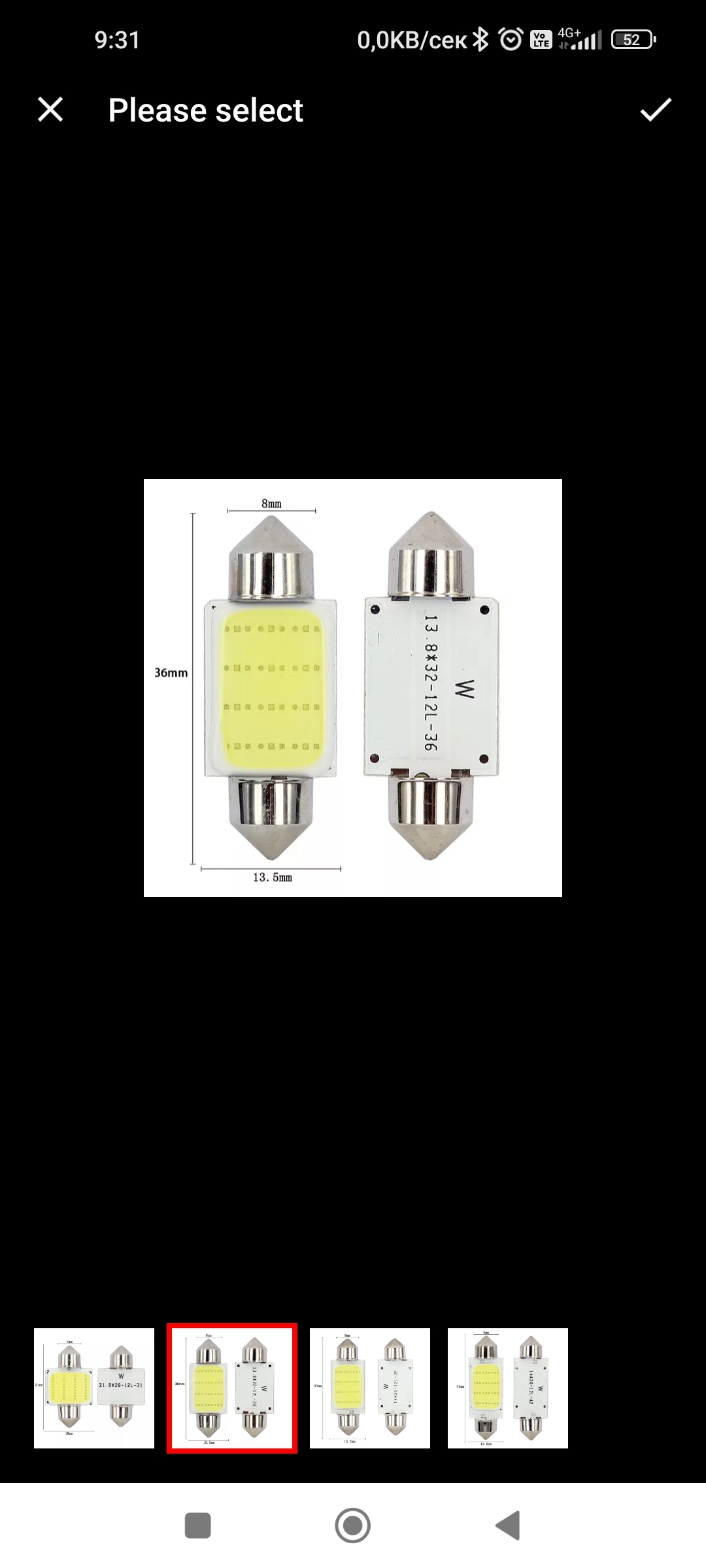

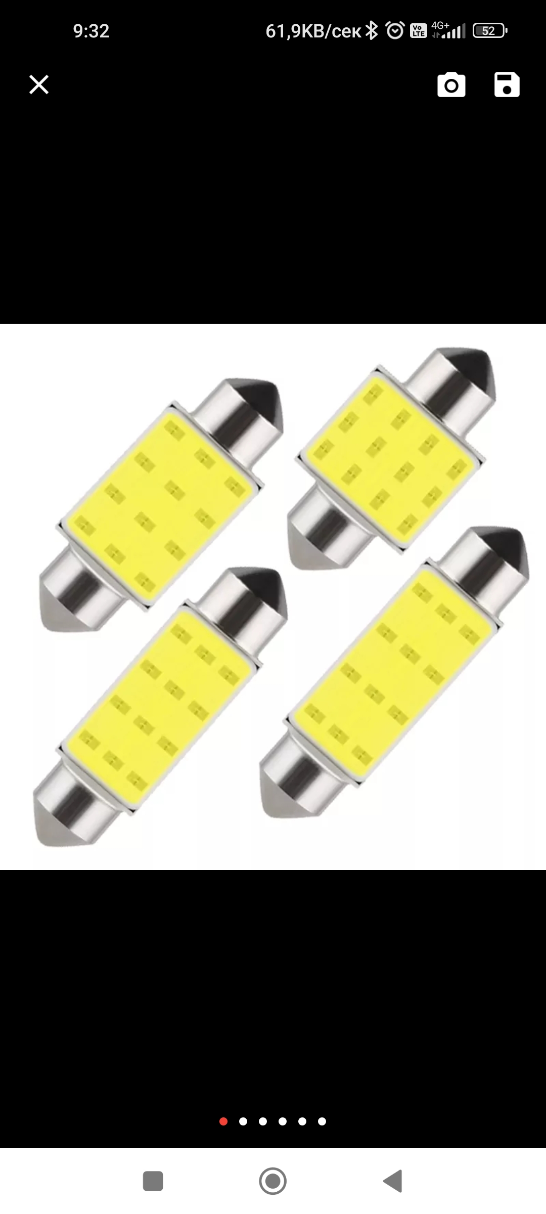

Същата работа беше и при мен.
Навсякъде съм с COB LED крушки, че тия със запоените 5050 греят яко и изгарят интеграционното реле.
На първо време сложи 2 сулфидни или във задния плафон или в центъра на предния. Виж дали ще изгаснат - вероятно да. Мисля си че цялата мрежа от лампи трябва да е с някакво общо съпротивление, защото на фона на 7 в Авенсиса, само 1-2 оправят нещата.
Има 2 вида COB LED-ове на китайския битак - едните не светят в тъмното, другите "бръждят":
Тези при мен не светят: Тези светят: Тези в стъкления корпус, изглеждащи като стандартна сулфидка присветват също.

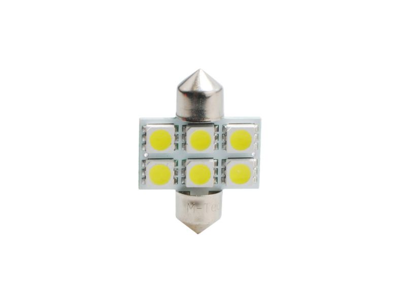

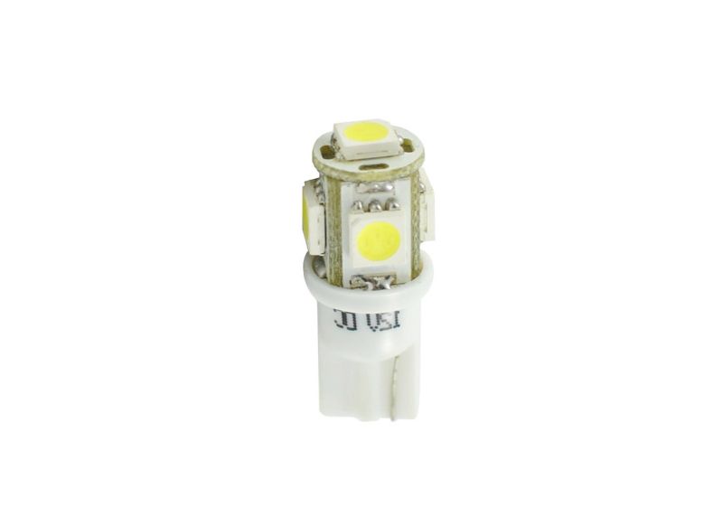

Сега ги погледнах и май са си баш 5050... (прикачам снимки). M-tech от Интер карс съм ги взимал.

Баш-баш са си от смъртоносните. Поръчай си от китайците. 10 броя от вид са 2 до 5 лева за всичките. Търси коментари със снимки и сравнявай с тия дето ти пратих.
Във предния плафон двете са наследство от Астрата и са на над 10 години, другите са добавяни 2019 година и няма. Изгоряла още. И не "бръждят" в тъмното.
За габарити и номер се поръчват едни силиконови със 2 или 4 секции. Последно от комплекти 10 изхвърлих със 6 секции 6 за 45 минути, 2 на втория ден, и 2 след месец.
Тия със по 4 секции са вече на 3 години, в габаритите на w5w сокета и имам дневни.
