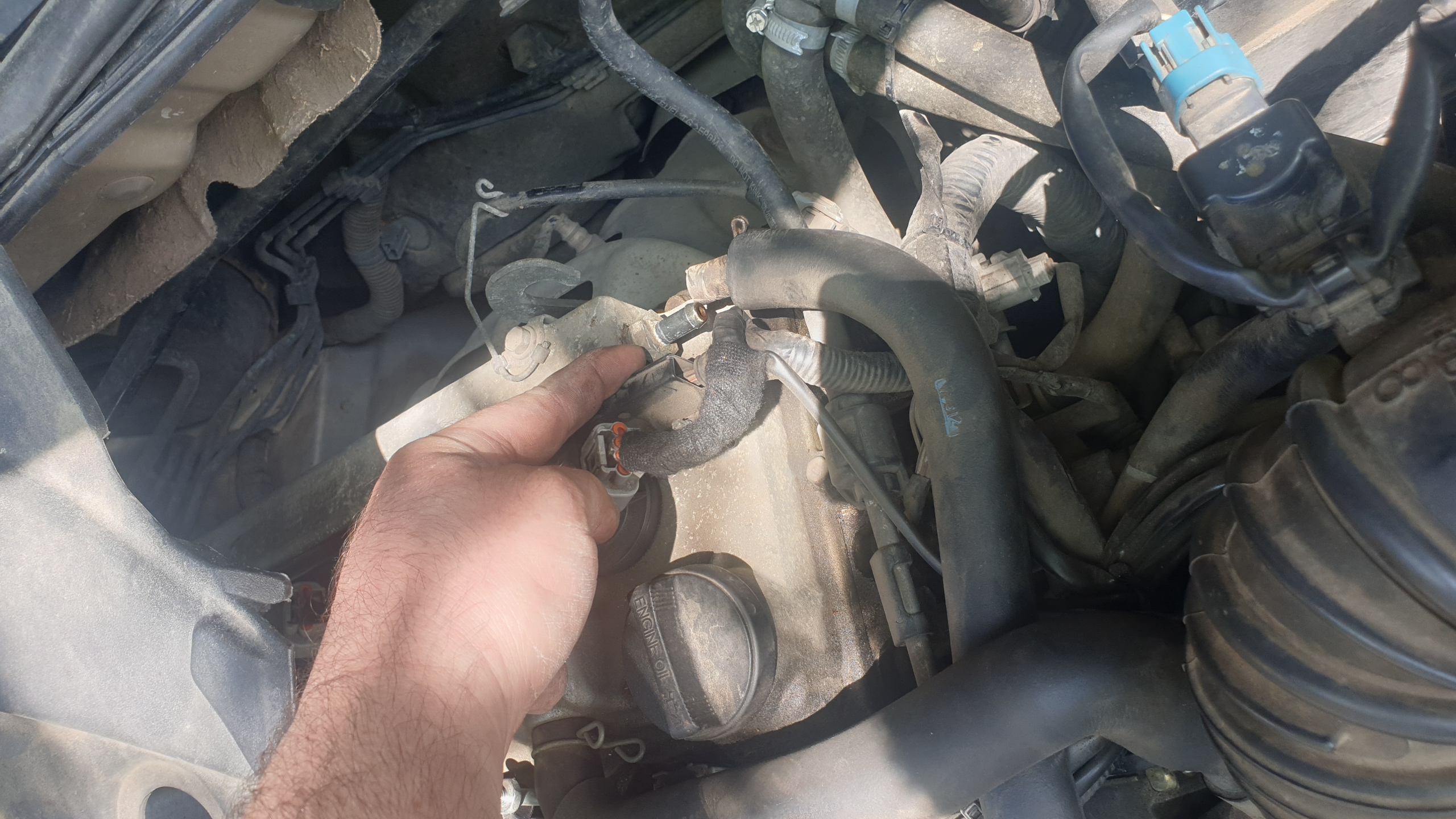

това ли е?

Да, развива се, напръсква се задната вътрешната част със спрей. Като се разкисне клея, се продухва на компресор откъм задната част, която е с резбата.
Предлагам да спра да пиша в тая тема, че имам чувството, че подстрекавам и ставам съучастник в убийството на някоя периферия на мотора. После ще съм виновен, че колата е труп.
Ориентирайте се към някой сервиз, преди нещата да са загрубели. Така или иначе дори аз не бих се наел да сменя гарнитурата на капака на клапаните, а тя е поддала. Покрай нея за малки пари предполагам ще ви изчистят дросела, клапана и дебитомера.

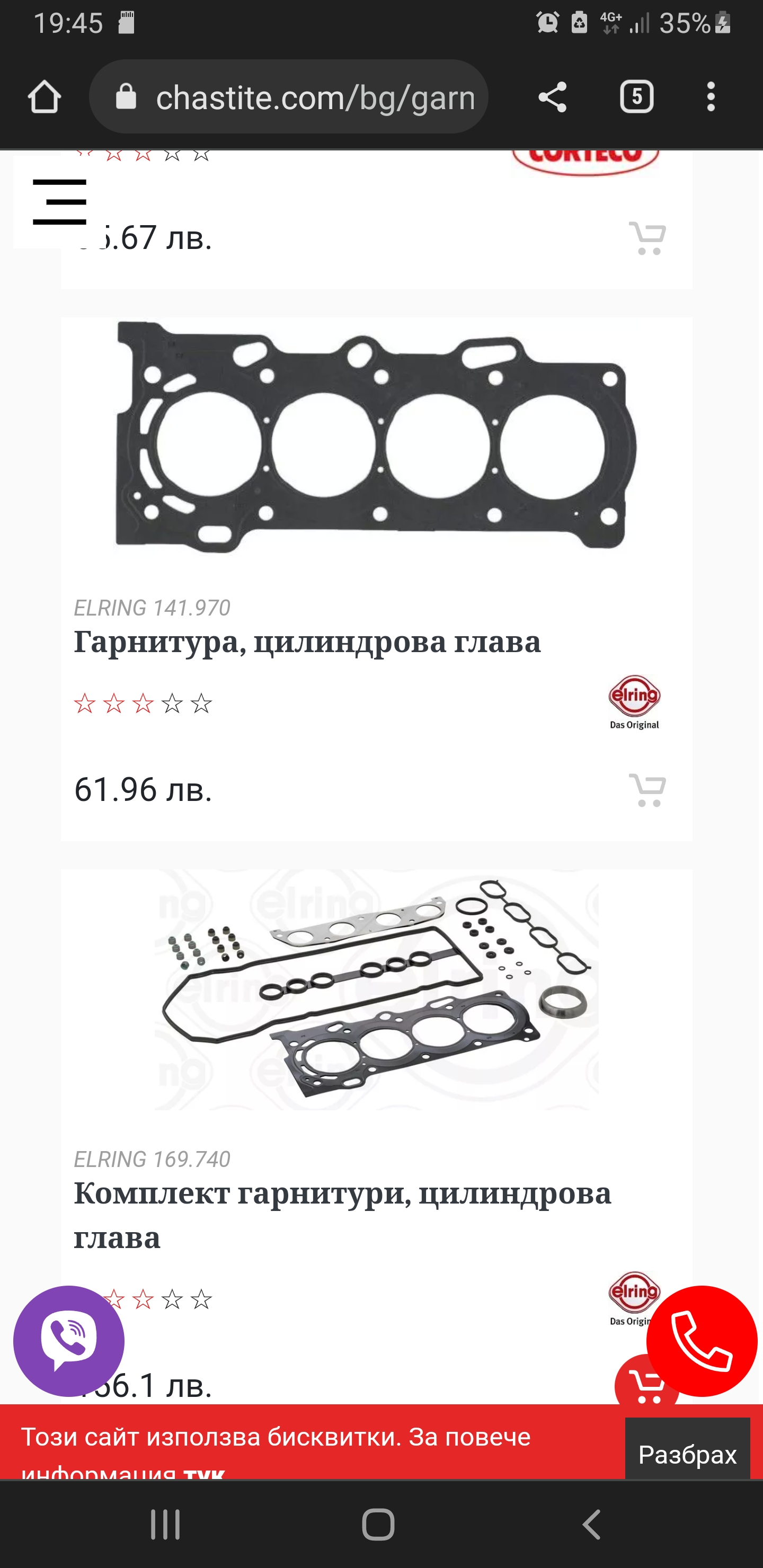

Справям се много добре:) Почистих всичко от вашите съвети. Сега ми остана само гарнитурата на капака на двигателя. Забелязах, когато сменях едната бобина на свеща, че цялата свещ е в масло! Предполагам и там има гарнитури, но не знам как изглеждат и какви номера са,дали може да ми помогнете и с тях?
2 гарнитури ли са или е само една? Ето една снимка от нета на 2 вида

Гарнитурата е една, на капака на клапаните. Номерата може да си ги извадите от каталозите по номер на рама. Не пипайте гарнитурата на блока на двигателя.
Свалете си сервизното ръководстово за модела и го ПРОЧЕТЕТЕ! Разни упражнения с клипчета в ютуб и на база обща култура, могат да доведат до сериозни проблеми. Примерно до пренатегнат и изкривен капак на клапаните. За него се иска динамометричен ключ и специфична сила на натягане на винтовете, да не кажа че и винтовете трябва да са нови ОЕМ.

Колега отивай в сервиз ..........някои неща не могат да бъдат свършени в домашни условия ,иска си инструмент и опит .Комплекта ,който си показал е пълен с всички гарнитури и уплътнения .Тази за капака на клапаните е в средата /между гарнитурата на главата и тази на изпускателния колектор /Трябва точна сила на затягане защото ако я премаже капака пак ще изпуска масло .Някои мастери ползват и малко термоустойчив силикон -по няколко капки в ъглите .
