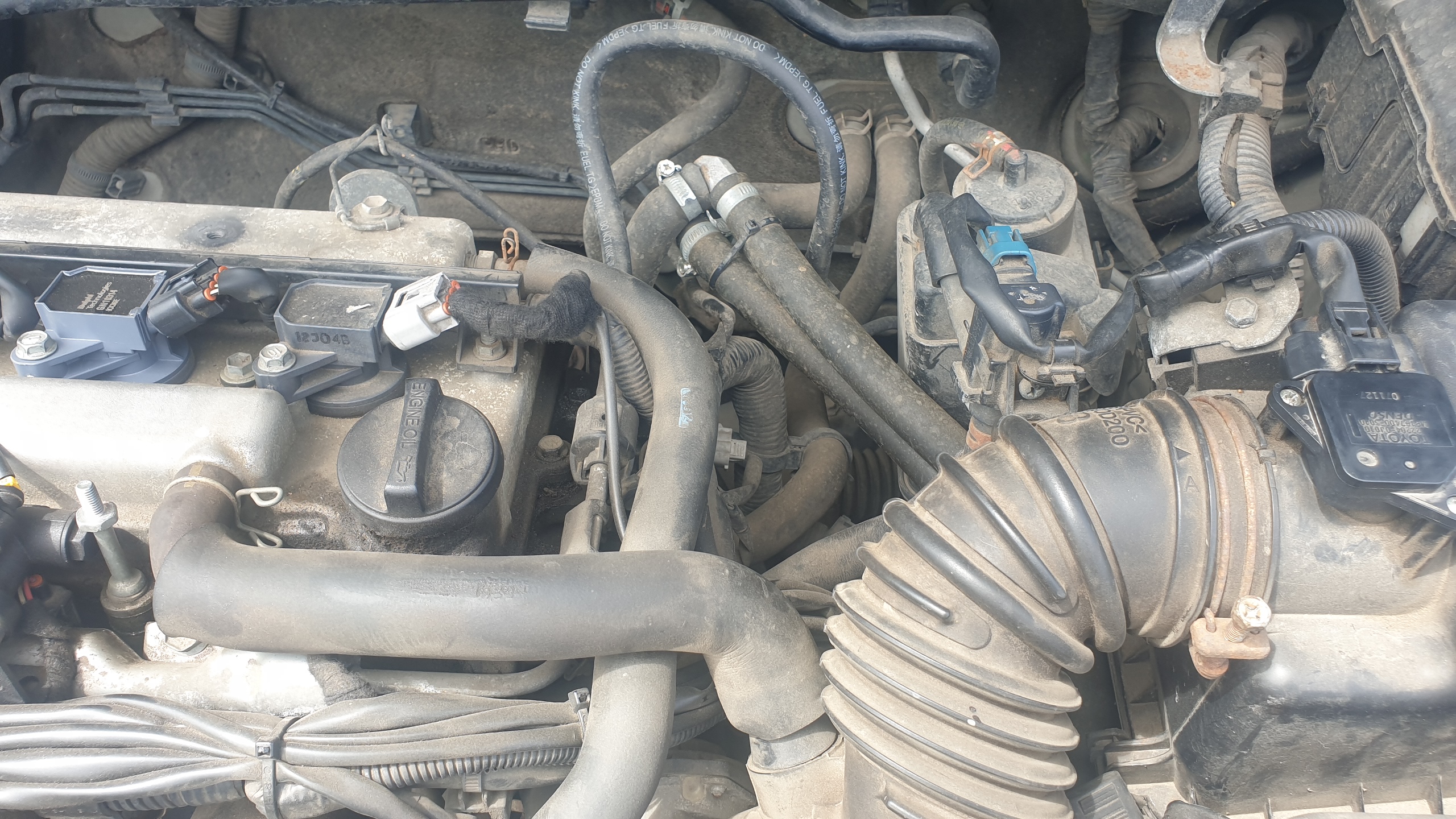

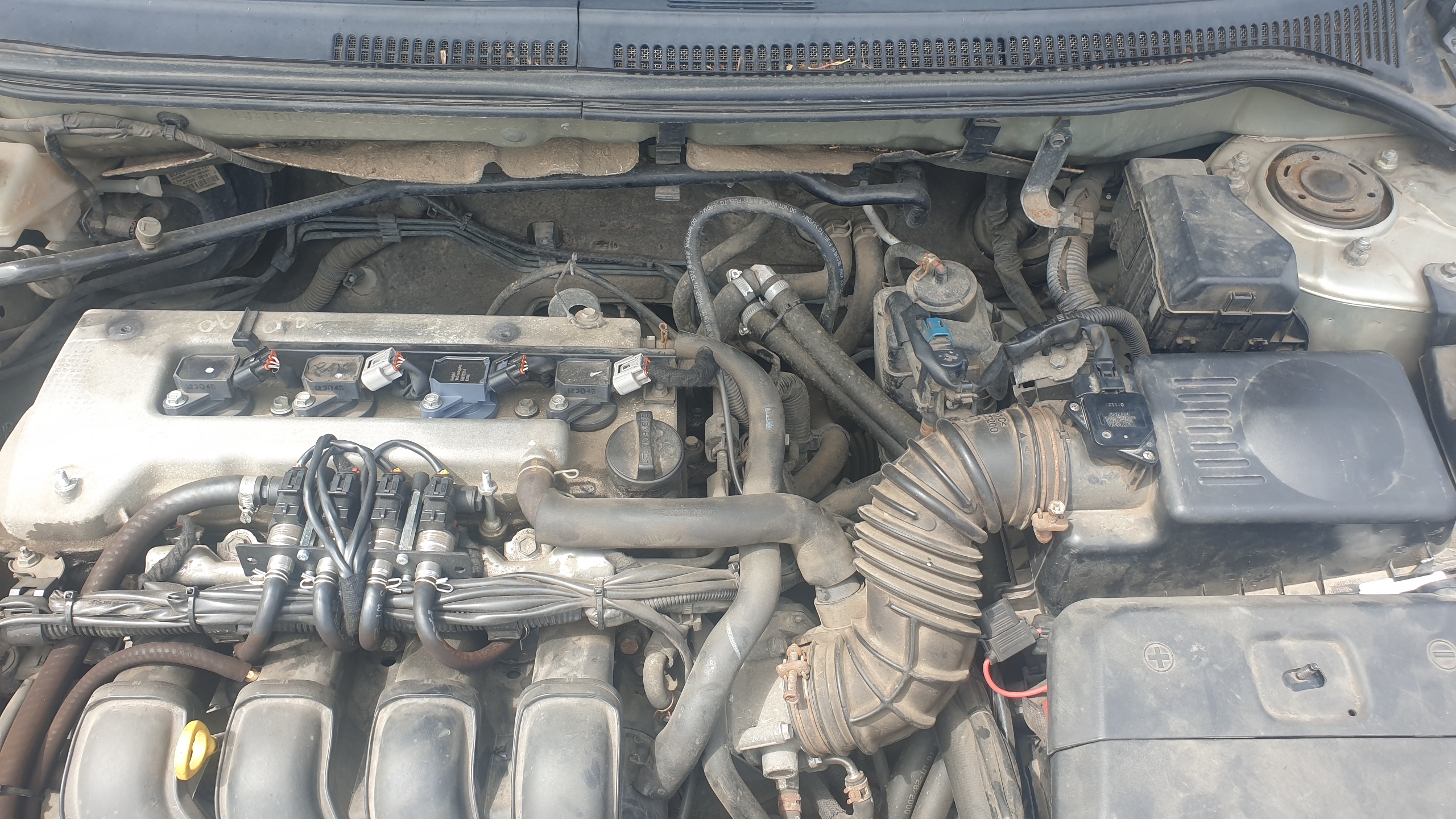

Дросела, не е чистен! Разгледах маркучите и всички изглеждат перфектни. Какво друго забелязах: сложил съм си газ и всичко беше перфектно, пали на бензин и се прехвърля на газ. Когато започна да ми прави проблема с оборотите забелязах, че почва да харчи повече бензин, а газ имам повече от обикновенно, не знам дали си въобразявам...! Колата е с десен волан, автоматик.

Дросела е металното "кубче" в долната дясна част на снимката ви, от което излизат 2 тънки маркуча, и тоя дебелия "кюнец". Не би трябвало да има сериозни драми с демонтажа и обратния монтаж - лично на мен цялата процедура ми отнема към час със обучението на дросела.
Други:
Има неработещ клапан за картерната вентилация и е избила от налягането гарнитурата на капака на клапаните
Има 2 бобини със счупени щипки на буксите на кабелите им - предпоставка са за пропуски в запалването
Уверете се че където е пробит входящия колектор за газта, отвора и маркучите са херметизирани и здрави. Аз не бих си направил отвор в колектора при условие че има поне 2-3 маркуча на които мога да сложа "тетки" и да ги разклоня.

А къде в снимката се намират тези неща!? ( трябва да кажа, че не разбирам абсолютно нищо относно ремонти на автомобили, но винаги съм се справял, когато видя клип в ютуб и повтарям стъпките). Кое е колектор и къде е пробит! И как да го оправя? Аз не съм пробивал нищо, така съм я взел от Англия директно от Тойота. Извинявам се да дебилските въпроси!!!
Има неработещ клапан за картерната вентилация и е избила от налягането гарнитурата на капака на клапаните.

Предполагам сервиза,където ми монтираха газовата са направили това нещо!

Изолира се качествено газовата и караш само на бензин до решаване на проблема!Като покараш само на бензин може и сама да се оправи.

колектора е черното "нещо" със четирите "кюнеца" около щеката за маслото. Маркуча който е забит с някаква месингова втулка в него не знам дали му е уплътнен отвора. Обикновено михлюзите не правят такива неща - пробиват, набиват и гасссссс...
Клапана за картерната вентилация се намира в горния ляв ъгъл на вашата снимка и от него излиза един маркуч със гумена изолация като на климатиците, които отива до отпред, до входящия колектор.
Гарнитурата на капака на клапаните идете на сервиз да я сменят. "Парчето метал" на което се навива капачката за маслото е капака на клапаните и не е тривиална процедурата по смяната на гарнитурата му.

Стъпково моторче!!!
В магазина ми показаха тази гарнитура по този номер, дали така изглежда?
