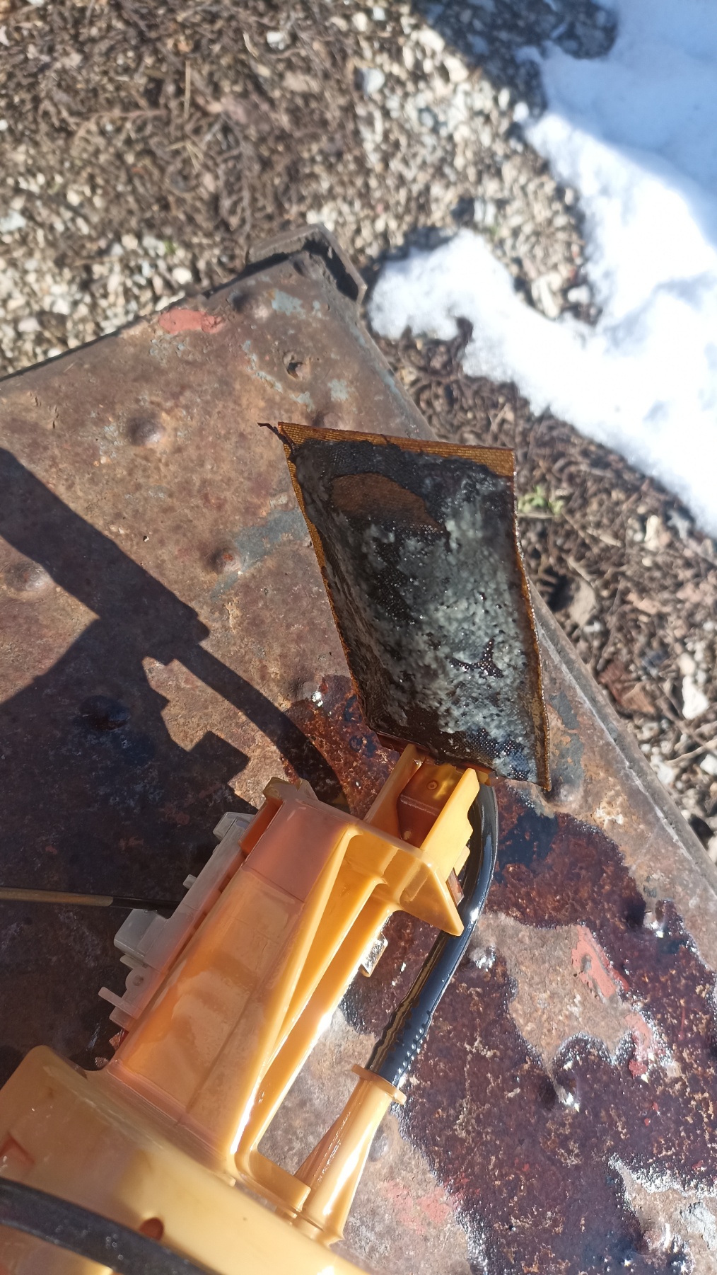

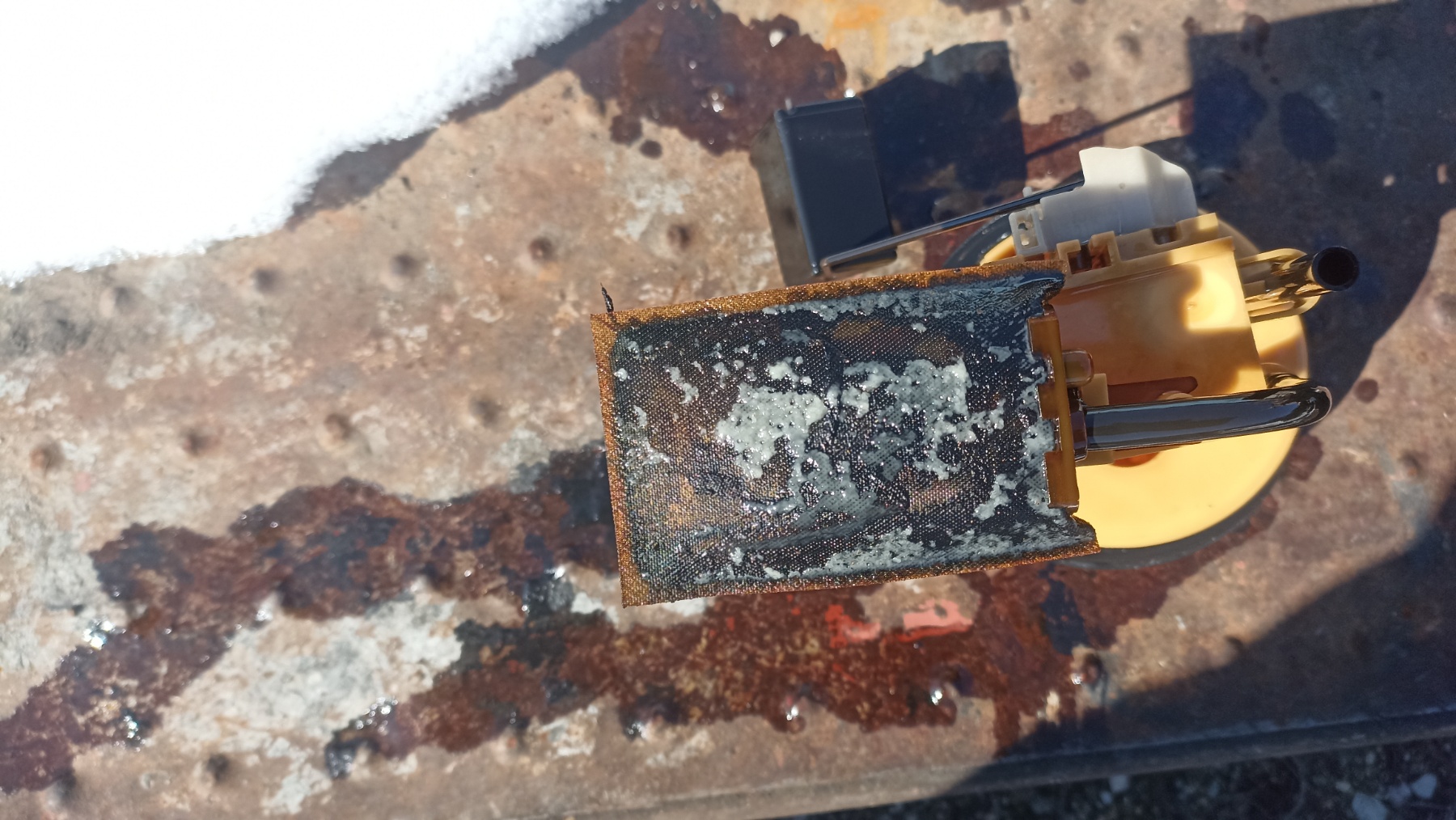

Здравейте, пак съм аз.
Отново застудяване, отново същите проблеми.
Влизане в авариен режим до 2000 оборота. Трудно палене сутрин, докато накрая не спря.
Както по-рано съм писал, няма нещо, което да не е сменяно по колата - дюзи, клапан за високо налягане, горивна помпа, стартери и т.н.
След 3 години мъки, и поредния път, в който започнаха да ми обясняват, че проблемите са в дюзи, клапани, горивни помпи и т.н.,намерих човек, който започна отзад напред.
Ето това на приложените снинки е цедката в резервоара.
Никога не беше пипвана.
Иначе казано, "чакайте" вярна диагностика на мотор, при липса на доставено гориво до него.
Колата най-накрая работи, хубавото в случая е че съм тъп и упорит и не се отказвам..
