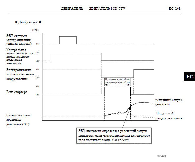

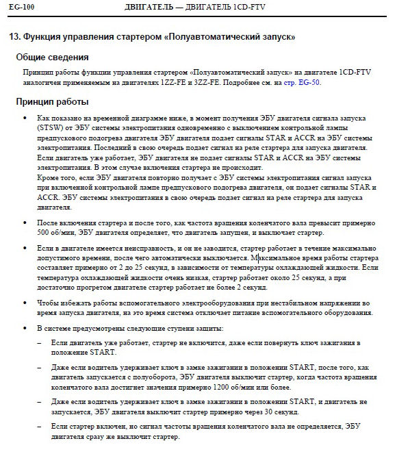

Ето кратко описание на работата на стартера, може да е полезно:slowtraveler написа: ↑29 Юни 2018 10:07 Дали двигателят все пак стартира, но чувате хъркането на бендикса на въртящ се стартер ("стартерът не спира да върти"), което спира след отпускане на съединителя? (което навярно може да е заради отсъстващ сигнал за 'стартиран двигател')...

Да той стартера се изключва или като отпуснеш съединителя, или като се качат оборотите над 500.
От клипа ми се струва, че двигателя работи на ниски обороти и затова не се изключва стартера. Интересно обаче, че оборотите се вдигат при пускането на съединителя.
