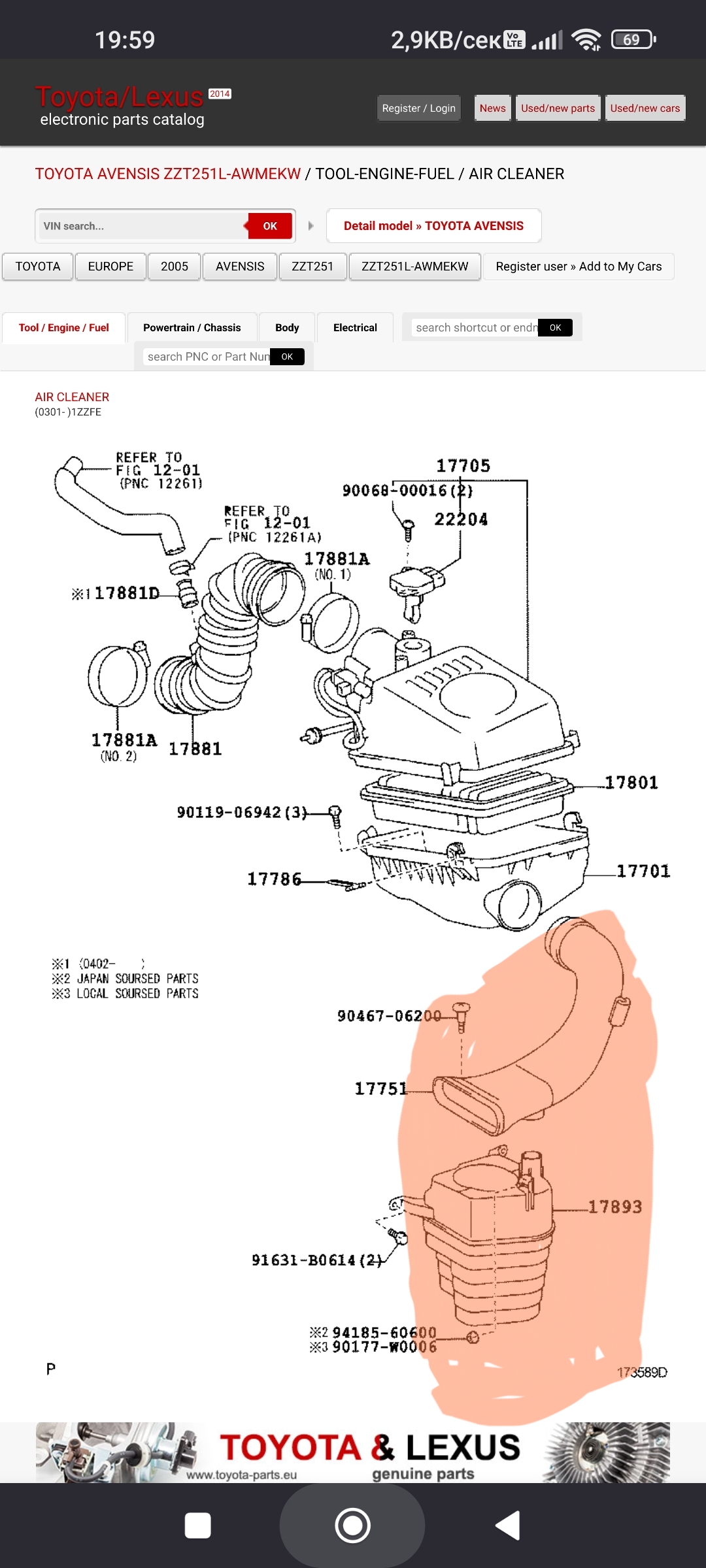

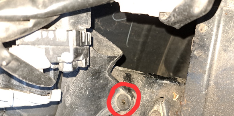

Я си проверете смукателната тръба преди въздушния филтър, зад шофьорския фар, дали е здраво хваната за купето, и дали влиза плътно в кутията на филтъра?
И резонатора отляво на бронята дали е на мястото си, така че тръбата да смуче над отвора му. Резонатора изглежда като второ казанче за течност за чистачки.

Мнение от Rocky112 » 27 Дек 2022 17:57
mapamop,
Отново си прав. Смукателната тръба няма винт, който да я крепи неподвижно към ламарината. Затова при ускорение над 2800 об.почва да вибрира.
Резонатор - липсва. Останал е в Германия 😁🫵.
Тръбата има 2а отвора: видимия на снимката и отдоло към липсващия резонатор.
Ще си позволя да направя заключение. Причини за "бученето" са 2е:
1.) Липса на резонатор и неприхваната тръба към въздушния филтър.
2.) Самия мотор се "развихря" след 2800-2900 оборота заради ролята на дифузера.

Мнение от mapamop » 27 Дек 2022 18:33
Rocky112 написа: ↑27 Дек 2022 17:57винт
Твоята може и да няма, но моята има винт по спомен и гумено тампонче. На схемата е с номер 90467-06200. Другия крепеж е захвата към кутията филтъра, не помня плътно ли влизаше тръбата или имаше гумичка.
