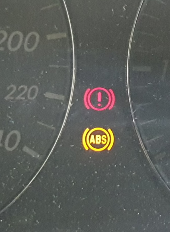

Здравейте, ето накратко хронологията - първо започнаха да светят ABS и другите два жълти индикатора, без логика, от време на време, смених датчика на предно дясно колело (имах грешка 1303), без промяна. Вчера започна от време на време да свети индикатора за неизправност на спирачките (не е от ръчната, пробвах), а днес установих, че скоростомера спира да показва скорост, а стрелката за гориво се движи неестествено. Помагайте!

Днес установих още нещо-при спряла кола и изгасен двигател, при натискане на спирачката, светват бледо червената лампа за спирачките и жълтата за ABS.
