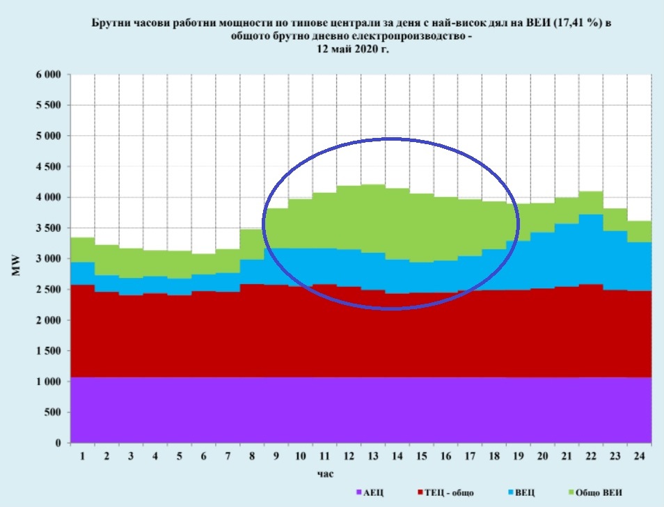

Благодаря за документа! В него ясно се вижда, че изменения от около 1 000MW не влияят чак толкова негативно на енергийния баланс и реципрочно са били изключени много по-малки други мощности (ТЕЦ+ВЕЦ) - виж "Брутни часови работни мощности по типове централи за деня с най-висок дял на ВЕИ (17,41 %) в общото брутно дневно електропроизводство - 12 май 2020 г."
При "отпадане" на мощности от ВЕИ (ВЯЕЦ+ФЕЦ - виж следващата графика) към 18:00, с мощности главно от ВЕЦ е имало компенсиране.

Примера от показаната графика от 12.05.2020 е показателен. При намаляване на базови мощности на ТЕЦ и увеличаване на базови мощности от ВЕЦ/ПАВЕЦ, би могло да се използва и повече енергия от ВЕИ и да се компенсира с ВЕЦ/ПАВЕЦ.

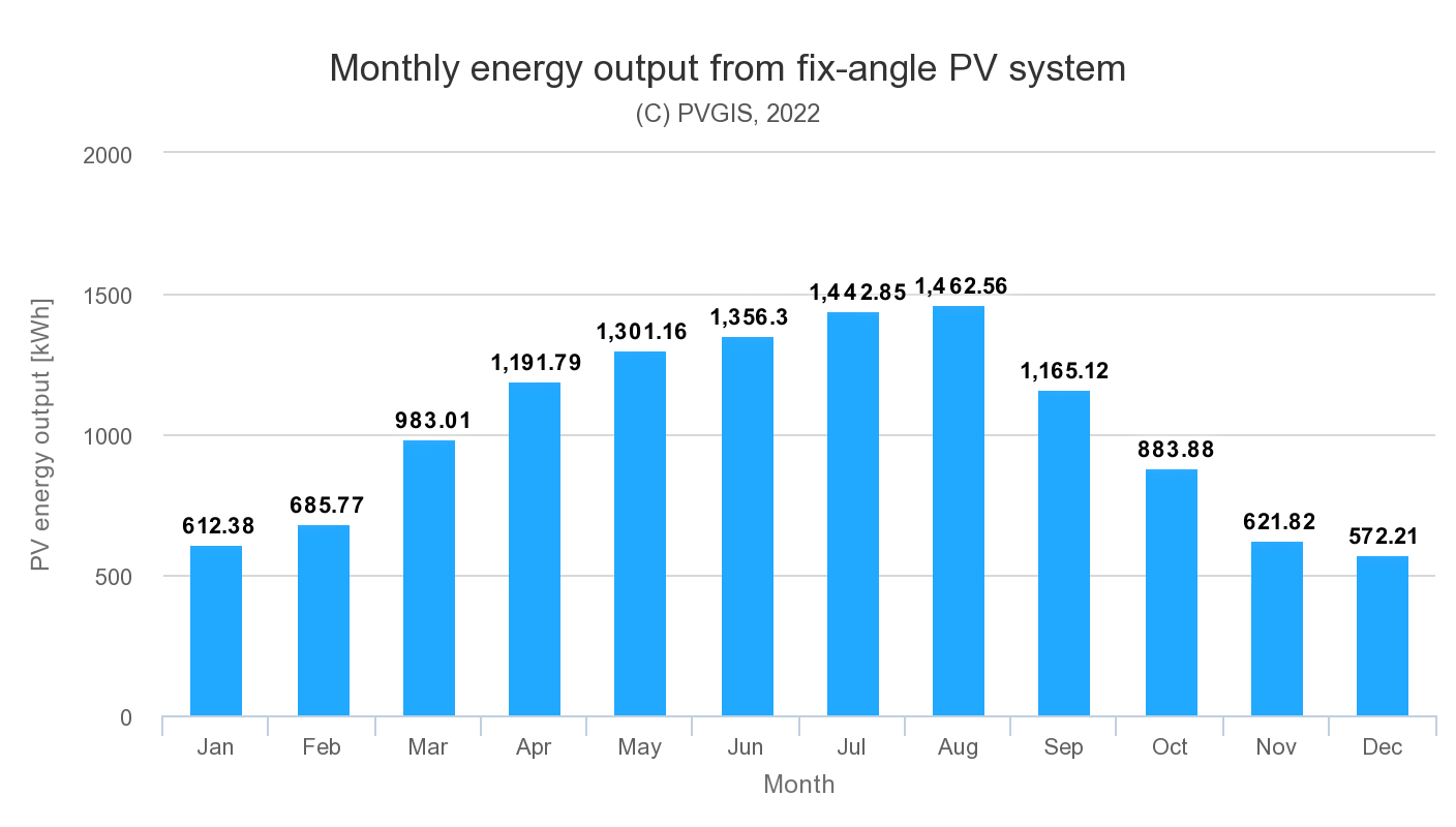

Посочените от теб 30-50кВтч за денонощие са по-скоро изключеие, отколкото правило. Средностатистически едно четиричленно семейство в Германия (нямам данни за България) използва по около 15кВч/ден. Едно двучленно (като твоето, доколкото съм запознат) е около 10кВч/ден. Моето семейство използва около 20% по-малко от средностатичтическото немско семейство.

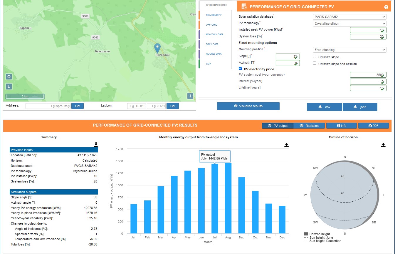

Използвайки https://re.jrc.ec.europa.eu/pvg_tools/en/#PVP
направих проверка колко енергия може да се получи от инсталирани 10kWp в с.Приселци (област Варна), насочени на юг на покрив с наклон 33°и при 20% загуба
