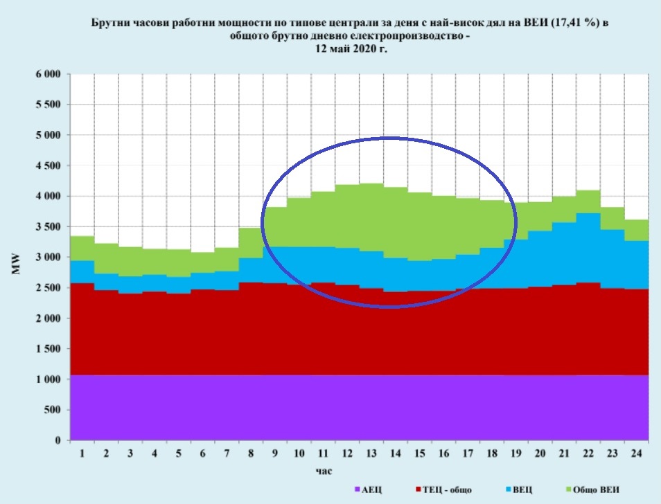

Благодаря за документа! В него ясно се вижда, че изменения от около 1 000MW не влияят чак толкова негативно на енергийния баланс и реципрочно са били изключени много по-малки други мощности (ТЕЦ+ВЕЦ) - виж "Брутни часови работни мощности по типове централи за деня с най-висок дял на ВЕИ (17,41 %) в общото брутно дневно електропроизводство - 12 май 2020 г."
При "отпадане" на мощности от ВЕИ (ВЯЕЦ+ФЕЦ - виж следващата графика) към 18:00, с мощности главно от ВЕЦ е имало компенсиране.

Напълно е нормално, както има включване/изключване на базови мощности, така трябва да има и подобно за фотоволтаични масиви. Но това се е налагало "поради отпадане на някои сериозни базови мощности". Значи ако има подобаваща грижа за сериозните базови мощности, то няма да има чак такъв проблем. Проблема е безхаберието при отговорните органи.
Примера от показаната графика от 12.05.2020 е показателен. При намаляване на базови мощности на ТЕЦ и увеличаване на базови мощности от ВЕЦ/ПАВЕЦ, би могло да се използва и повече енергия от ВЕИ и да се компенсира с ВЕЦ/ПАВЕЦ.

Hursa написа: 15 Май 2022 13:06 Взели сте за пример слънчев ден в средата на май.
Използвал съм ден и месец, който е посочен в "статистическа книжка" от сайта на ЕСО. Това е денят, който е най-неблагоприятен от гледна точка на енергийния баланс. Ако намерите данни за друг ден, то може да ги публикувате и да ги обсъдим. Аз нямам достъп до такава информация в момента, а и честно казано не ми се търси.
Hursa написа: 15 Май 2022 13:06 Разбира се енергосистемата ни (за сега) може да покрива изменения от 1000 МВт (това е изменението по денонощния график на потребление), дори повече от 2000 и го прави.
Има ли или няма тогава проблем? Ако сега няма, а в бъдеще ще има, то кога ще е този момент? Какво може да се направи, за да се избегне подобен проблем? Какво се прави към днешна дата? Какво е направено до сега?

Защо да е най-неблагоприятен - ден в средата на май? Нито пиковете са високи, нито общото потребление е близко до максималното, нито разликата в потреблението между деня и нощта е близка до максималната.
Засега няма, поне по отношение на балансирането особени затруднения. Но за в бъдеще, ако заменят ТЕЦ с ВЕИ - мисля, че ще има. Вижте - дори в благоприятен месец по отношение на ВЕЦ (а те се считат за най-подходящи за покриване на пиковете и за аварийно резервиране) - ТЕЦовете пак участват. Какво да се направи - не съм специалист - но според мен, за нашата енергосистема е нужен поне още един ядрен енергоблок. И е нужно да бъде регламентирано участието (ограничено участие) на такива блокове в т. н. "първично" регулиране на честотата. Просто защото няма сега по добра алтернатива. ВЕЦовете са много подходящи в това отношение - но няма къде да изградим други достатъчно мощни. Нашата система е много облагодетелствана от ПАВЕЦ "Чаира", много мощен за нашата система, дано го оправят (и дали не е съботиран), но ако се изведат ТЕЦ и се изгради трети ядрен енергоблок няма да е достъчен (според мен, особено при голямо количество ВЕИ). Но дали можем да изградим втори подобен. Батерии - вижте опита на Австралия, само със 100 МВтч (а това е над 73 пъти по-малко от "нашия" ПАВЕЦ) от която практически никога не използват повече от 70% от капацитета и.

Hursa написа: 15 Май 2022 14:32 Защо да е най-неблагоприятен - ден в средата на май?
Най-неблагоприятен в смисъл, че през него ден е произведена най-много енергия от ВЕИ. Нали и Вие твърдите, че колко повече енергия се произвежда и в последствие отпада от ВЕИ, толкова по-зле за енергийния баланс. А дали този ден ще се падне през май, юни или някой друг месец - според мен няма огромно значение.

Мнение от Hursa » 15 Май 2022 14:49
Произведено е много от ВЕИ, но да е покривана голяма част от територията от облаци за част от деня. И след като пиковете в потреблението не са високи, след като производството от тях падне - ясно е, че при относително не голям процент такива мощности - няма да има особени затруднения. И да не се забравя - това което посочихте, че дефицита е покрит до много голяма степен от ВЕЦ, пълните за сега язовири.
