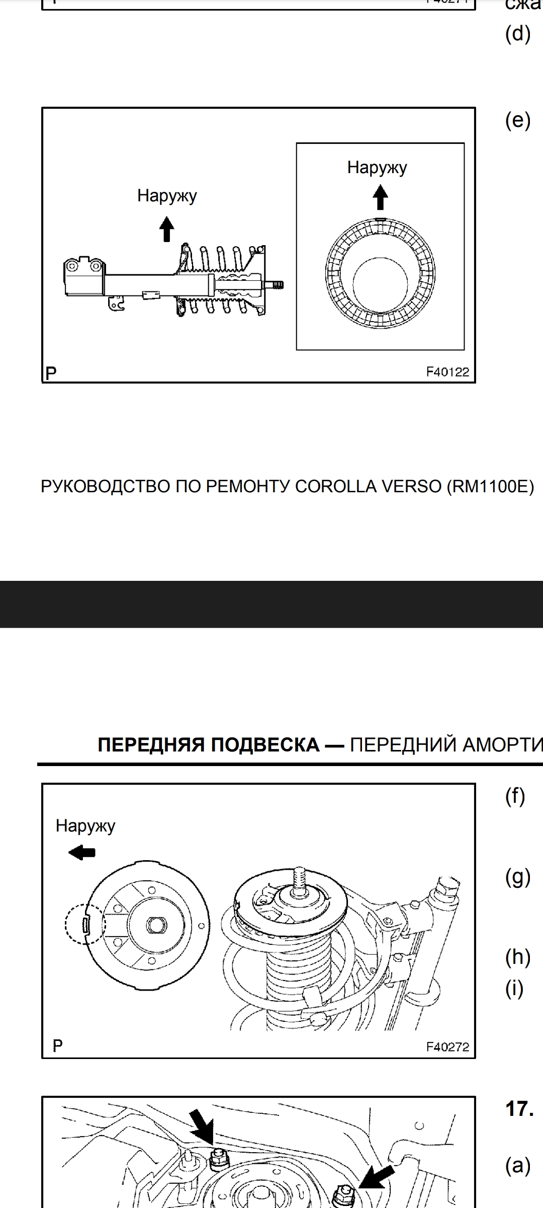

Провери дали си спазил тази схема: Когато сменях амортисьорите, ги бяха монтирали обратно(180 градуса) и имаше разни шумове, особено при навит докрай волан.

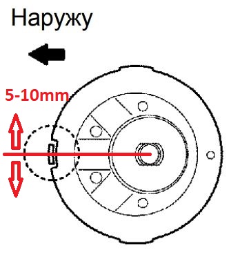

Процедурата е спазена, може да има отклонение от осевата линия не повече от 5-10мм (горната чашка малко трудно се напасва да е перфектно в средата, защото при охлабване на скобите пружината леко се завърта и увлича чашката). Монтажа на готовата сглобка също е направен по процедура. Сглобката се качва на шенкела и се поставят двата болта, с крик се повдига целия носач и се завиват 3-те болта на опората към бомбето 39Nm. Стягат се двата болта към шенкела 220Nm. Гайката на буталото на амортисьора се притяга до 47Nm. След стягане на гайката проверявам отдолу дали горната чашка е избягала от осевата линия. Както казах, може да е мръднала не повече 10мм. Не знам обаче дали горната афтърмаркет подложка, както и опората не вкарват някакви неадекватни усилия. Реално носача има носеща роля в надлъжната равнина (при ускорителни и спирачни усилия на купето, т.е. напред/назад) и в напречната равнина (при завой, навън/навътре), докато амортисьора отговаря за вертикалното направление нагоре/надолу и осигурява напречна и надлъжна опора на шенкела с двата си болта. Ако нещо там се движи накриво или вкарва посукване в шенкела, може това да стресира втулките на носачите.
