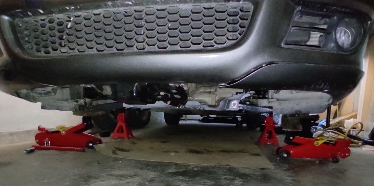

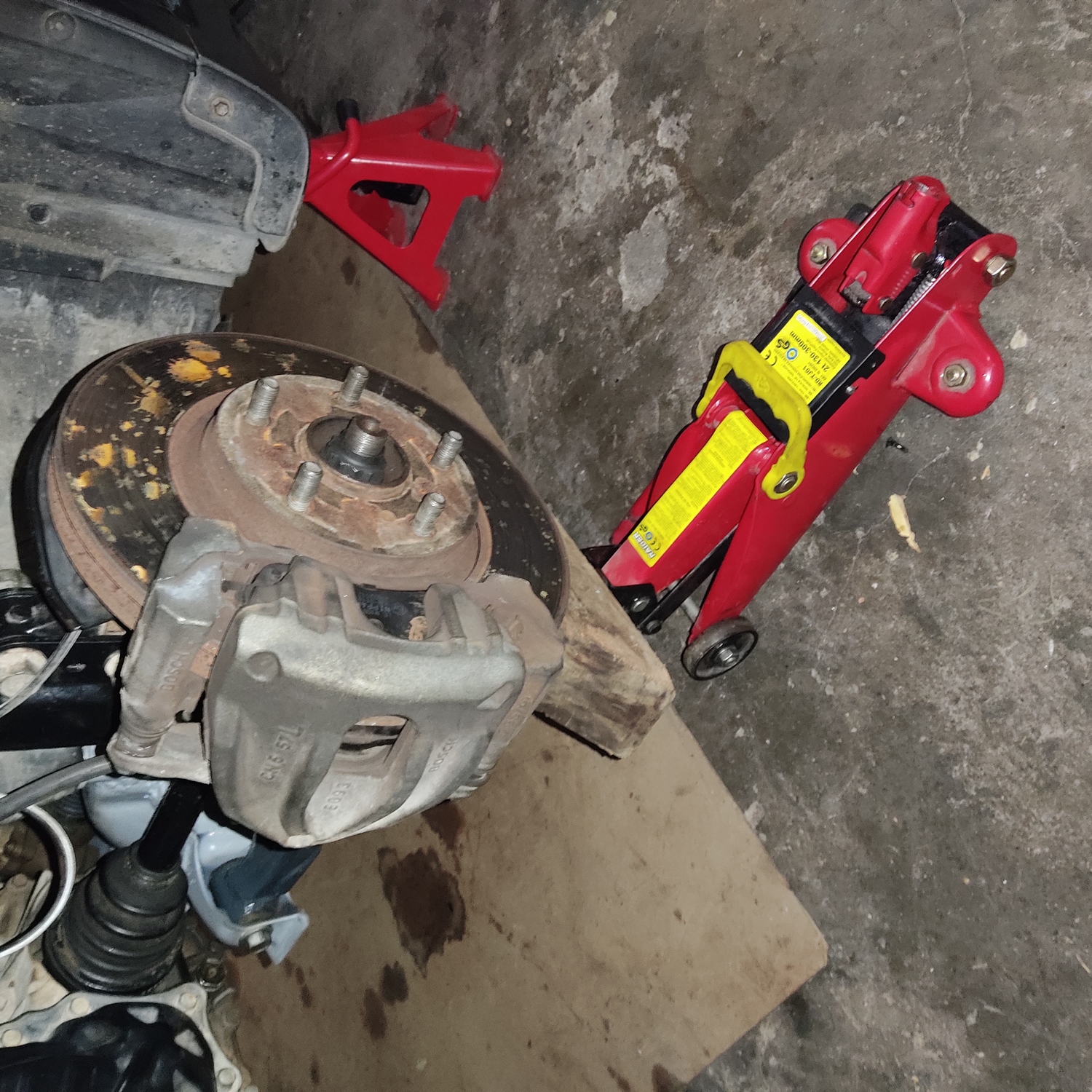

Споделям проблем, който все още не съм разрешил и изглежда е по-скоро изключение отколкото масово явление. Преди време смених съединител и за целта се наложи да сваля предния мост. Покрай свалянето на предния мост свалих и носачите. След това при монтажа на носачите изглежда не съм ги нивелирал правилно (работна позиция) и започнаха да скърцат при спускане по наклон с неравности и натискане на спирачката. Скърцането се получава основно от предния тампон, чиято втулка има назъбени краища и се вкопава в монтажното гнездо на предния мост. Там се получава превъртане и затова скърца. Гнездата до толкова се изядоха, че смених моста с друг. Ето как изглежда въпросното гнездо след тормоза: Вследствие на превъртането на втулката на носача гнездото се изронва и монтажното разстояние се увеличава. След това при повторно стягане на болта лявата страница на моста се деформира, за да компенсира липсващия материал.
По сервизно ръководство процедурата е следната: монтира се новия носач и болтовете се стягат на ръка. Към носача се монтират шарнирните болтове (заедно с шенкела). Монтират се гумите. Колата се пуска на земята и купето се разклаща няколко пъти, за да могат носачите да заемат работна/неутрална позиция. Болтовете се стягат до 137Nm. Това е.
С новия мост изпълних процедурата като вместо да пускам колата на земята сложих по един крик под двата носача и ги вдигнах до степен предницата да се освободи от подпорните стойки. След това стягам до 150Nm. Ползвах крикове, защото нямам канал и не мога да стегна болтовете, когато гумите са качени и колата е на земята.
След пробно каране 10км и спускане по наклон чух познатото прискърцване, когато минавам през неравности. След като този проблем не е масово явление (в ПитСтоп сервиза в София дори не бяха чували за "нивелиране на носачи"), явно проблема не е в конструкцията на носачите, а в майстора. Някой ако има опит с монтажа на този тип носачи, нека сподели как ги монтира.

Опората е на половината от разстоянието и момента е 2 пъти по-малък от необходимото да го повдигне до желаното ниво, поне така го виждам аз.

Възможно е усилието с крик под носача да не е еквивалентно на това с гуми на земята, допускам го. Крика е подпрян под долната част на шарнира. По-късно ще снимам колко са прибрани носачите, когато колата е на земята.

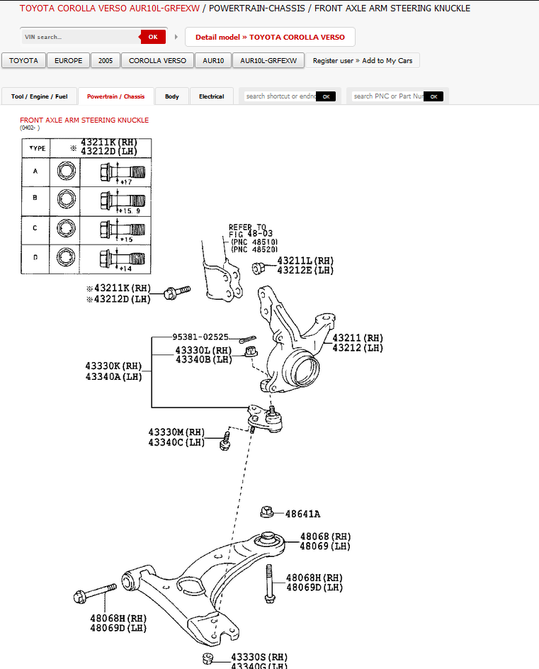

Няма по каталог - това е за черното Версо от обявите - 2.2 D-Cat:

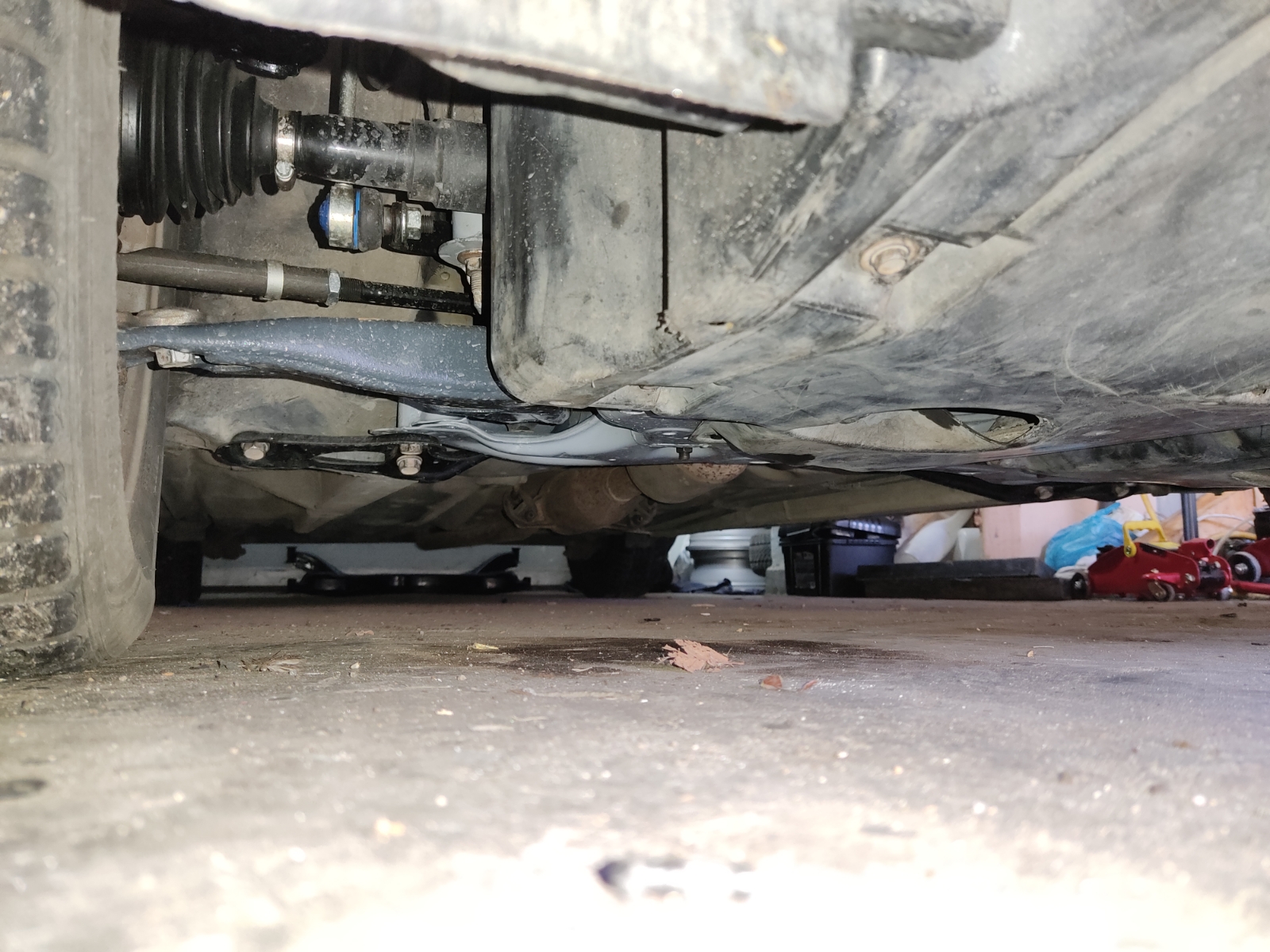

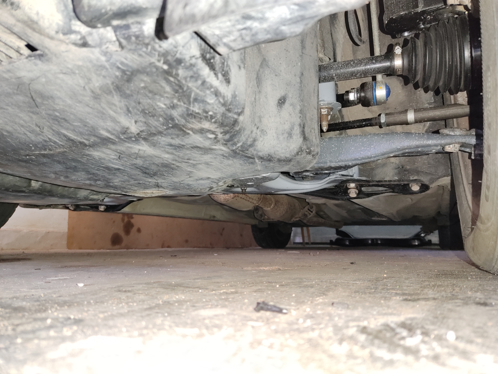

Преди малко снимах носачите с колата стъпила на земята:
Мисля е видно, че има осезаема разлика в позицията им спрямо снимката в първия ми пост с двата крика под носачите. Тук носачите и моста са почти в една равнина, докато с двата крика носачите провисват надолу с едни поне 5 градуса. Това потвърждава хипотезата на tora, че симулацията с криковете не е еквивалентна на "нормалната" позиция на носачите с гуми стъпили на земята.

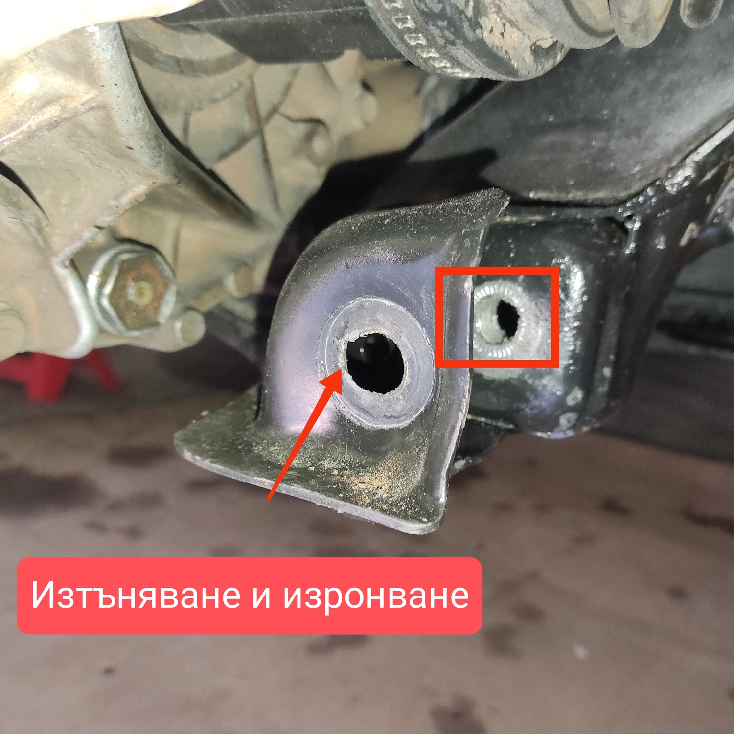

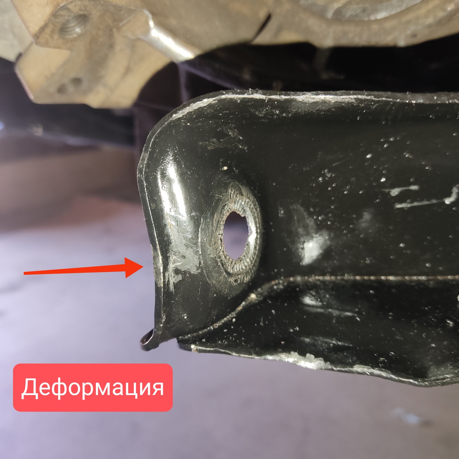

1. Преглед ходова част и нивелиране на носачи в ТМ-Ауто София Изток. Механика охлаби 4-те болта на двата носача, повдигна ги с крик подпрян под шарнирите и надигна до степен купето да започне да се отделя от подемника. Уви, нямаха свободен подемник тип платформа с канал, на който да притегнат носачите с гуми стъпили на земята. Разпечата си частта от сервизното ръководство, в която са опоменати усилията на стягане (137Nm) и притегна със 140-150Nm. Поговорихме по темата и доколкото разбрах и той не беше срещал подобен "феномен". След манипулацията, покара колата навън, каза че не чува скърцане и по живо по здраво. Съответно след това като я подкарах по наклоните пак се разскърца.
2. Свалих носачите да огледам какво се случва с леглата в моста. Ясно проличава, че втулките на носачите не са стояли мирни и са шавали в посока навън от моста.
Рекох си, сигурно тези ръждиви и претъркани зъби не захапват добре в моста и изпускат. Заостих ги и ги издълбах с помощта на дремел:

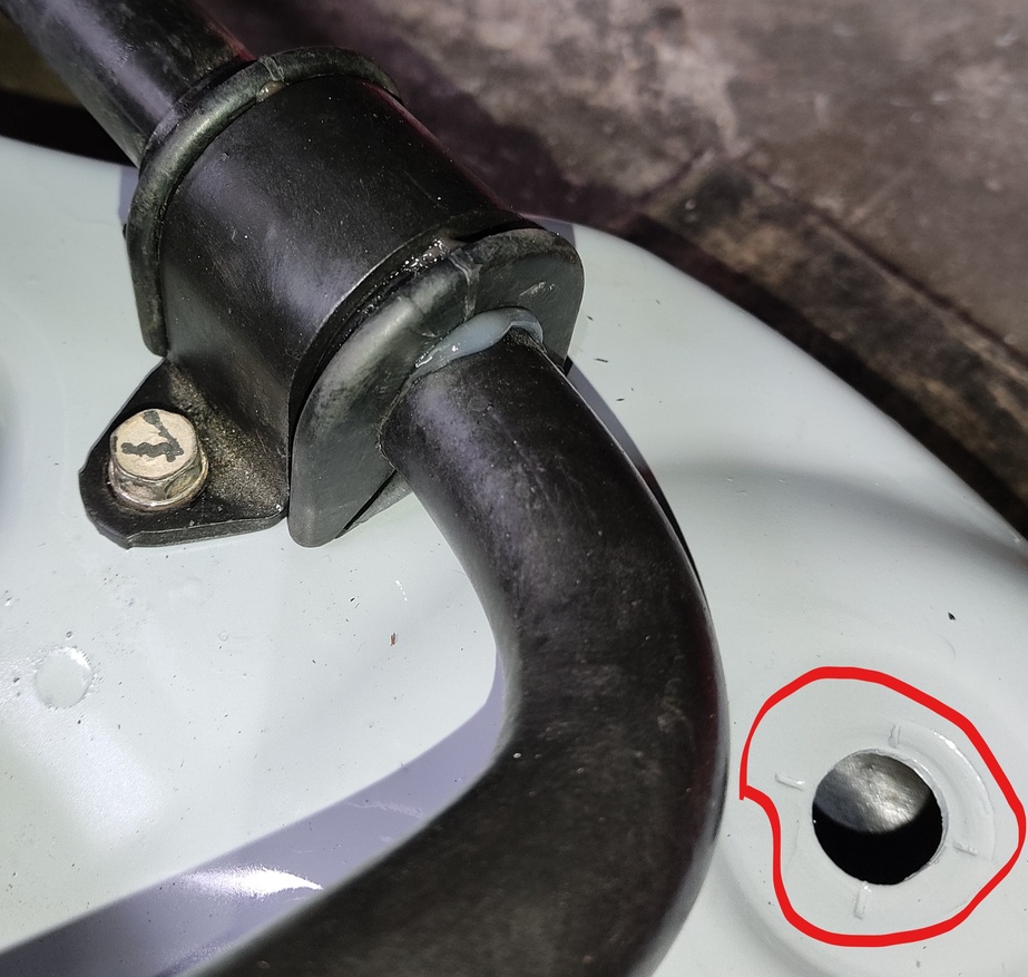

4. Взимам още един мост втора ръка от 2.2 136кс този път, с фабрично монтирани и нивелирани носачи (носачите нито са охлабвани, нито са вадени; теглих по един ключ 154Nm на всички болтове и всичко си беше на място):
Качвам моста на колата. Изкарвам от гаража и по-рядко, но все пак отчетливо чувам познатото "скръц-скръц". Какво се оказва? Проблема най-вероятно не е нито в моста, нито в носачите, щом мост с фабрично стегнати и нивелирани носачи започва да си суче втулките след броени метри. За момента казуса остава неразрешен. Утре съм на реглаж за справка колко големи компенсации ще има ляво-дясно (едва ли това ще да е причината, ама вече хвърлям боб...). Стаб. щангата е ок, с нови биалетки и тампони. Шарнирите са нови, вътрешни и външни накрайници са нови, опорите на макферсоните и прахоуловителите са нови, полуоските са ревизирани и са ок, главини са ок, спирачки също. Не се наблюдават никакви следи от удари по предницата. Отзад вдясно е била чукната, но само до степен да се спука стопа и съвсем леко да се подвие ръбчето на калника под него. Гредичката под бронята е леко деформирана, но цялостно здрава.
