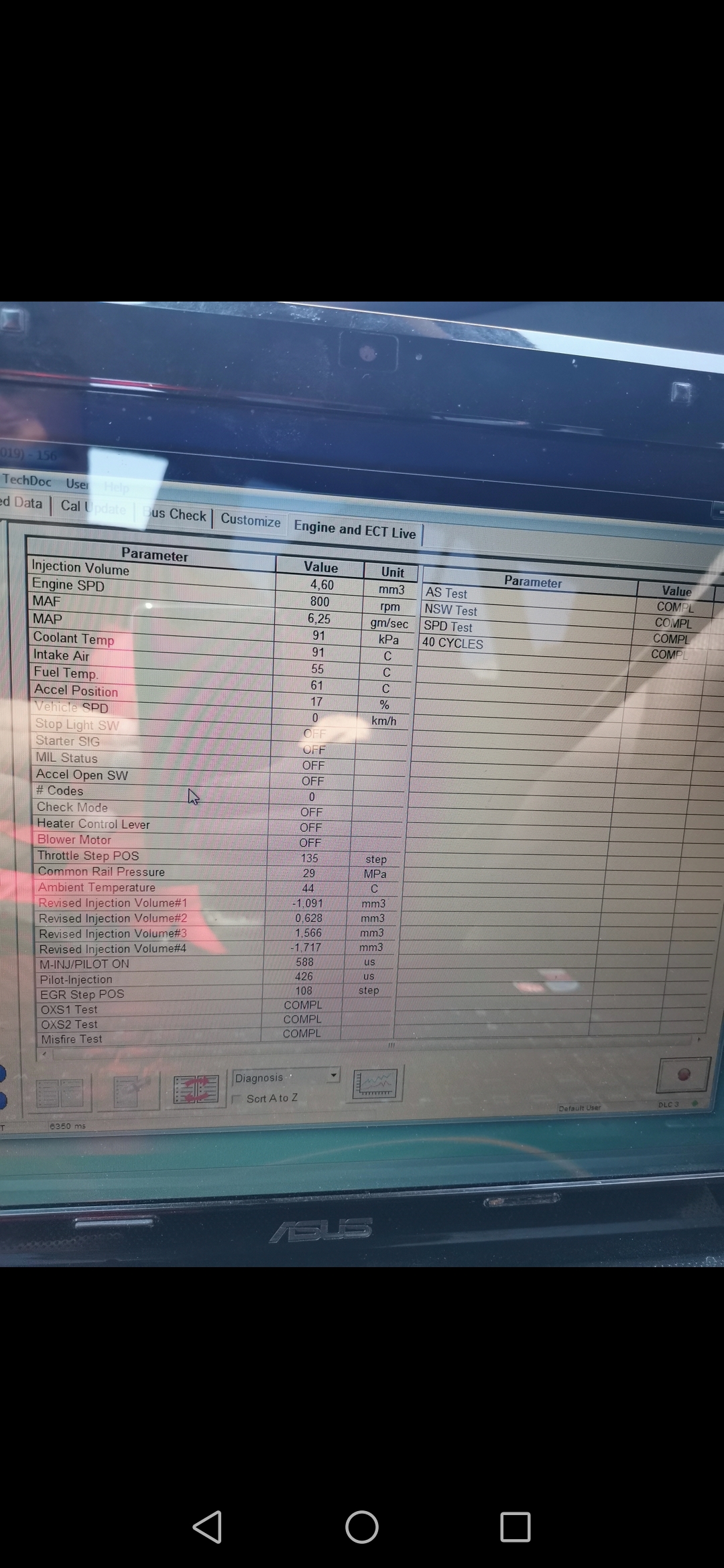

Колеги някой запознат с нормите на данните не само на дюзите да даде мнение

Здравейте,аз също съм собственик на такъв автомобил. При мен се наблюдава, забавяне при палене, на моменти и при рязко подаване на газ, а след като отпусна педала направо мотора изгасва. След като изчакам малко, напомпвам ръчно гориво и тогава запалва. Възможно ли е да е от дюзи този проблем?

nachev07 написа: ↑07 Ное 2021 18:19 Здравейте,аз също съм собственик на такъв автомобил. При мен се наблюдава, забавяне при палене, на моменти и при рязко подаване на газ, а след като отпусна педала направо мотора изгасва. След като изчакам малко, напомпвам ръчно гориво и тогава запалва. Възможно ли е да е от дюзи този проблем?
Хубаво е да се направи една диагностика, да се замерят дюзите и налягането на горивото. Може да е scv клапан/и, но и дюзите да замазват положението.

Изглежда като горивна помпа да има плоблем,но трябва да се измери налягане на горивото
