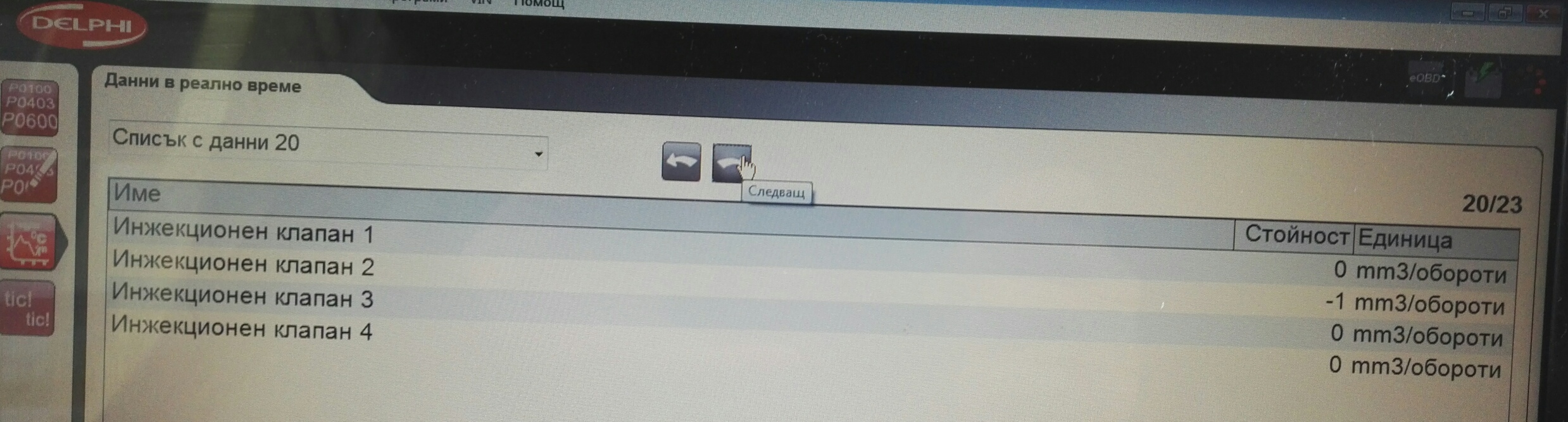

Мнение от martin_ganev » 09 Фев 2018 08:37
Това са стойностите на дюзите при току що запален двигател ,студен с околна температура 5 градуса

Мнение от martin_ganev » 09 Фев 2018 08:38
Невиждам нищо притеснително тук, ще ги тествам днес когато загрее на 90 градуса да видя тогава как ще са

Мнение от Karaboev » 09 Фев 2018 11:20
Колега нищо и няма на колата не се вманиячавай дюзите са с перфекни корекций. Просто наистина 116к.с е много шумен докато загрее няма две мнения по въпроса
