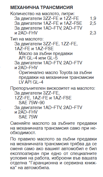

Мнение от mapamop » 26 Юли 2020 22:20
Има тема за маслата. Там е писано много за всякакви масла. Виж си книжката или сервизното ръководство.
Цитат от страница 433 на "Ръководство на потребителя" за Авенсис Т25:

Мнение от Toshiro » 28 Юли 2020 11:23
Маслата Gl4+GL5 не са подходящи. Трябва да са само GL4, а такива се срещат по-рядко. С горното конкретно яко ще ядете дървото. Вероятно има други блендове на марката, които са по-подходящи. Страдания съм имал със синтетичен Шел Gl4+GL5 до степен да не мога да върна от 5 на 4та. Смених го с Фукс 75W API GL4, също синетичен, от аутоплюс, и работите заспаха.

Мнение от gimara » 28 Юли 2020 11:39
Toshiro написа: ↑28 Юли 2020 11:23 Трябва да са само GL4
Колегата пита за бензинова кола, там Тойота казва, че може и GL5.

Мнение от Toshiro » 28 Юли 2020 13:35
Manual transmission маслата на Тойота, които намирам из нета, независимо от опаковките, разфасовките и вискозитета им са GL4. GL5 не е съвместимо със месингови синхронизатори и са за трансферни кутии и диференциали. Най-добре по шаси ОЕМ

Мнение от gimara » 28 Юли 2020 14:03
Toshiro написа: ↑28 Юли 2020 13:35 GL5 не е съвместимо със месингови синхронизатори и са за трансферни кутии и диференциали.
Като почнете да ги пишете едни такива... Те инженерите в Тойота ряпа да ядат...
viewtopic.php?p=380004#p380004 - четете внимателно, има разлика за дизелов и бензинов двигател.
Пише - Масло за зъбни предавки - API GL4 или GL5 за бензиновите двигатели.
