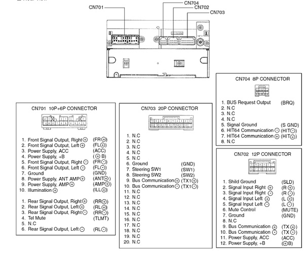

При мен всичко тръгна! За волана са 3 кабела един- и key1 key2. CN703 буксата.

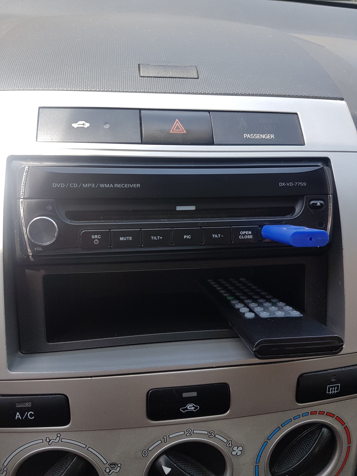

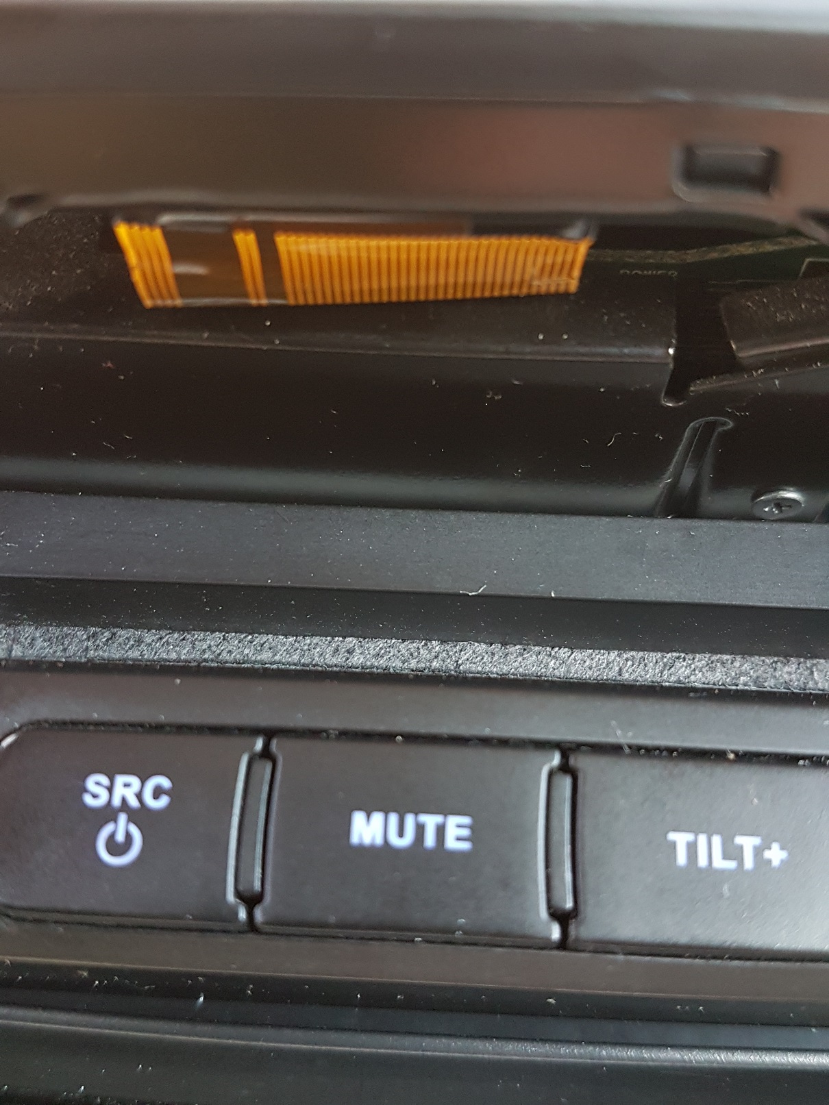

Здравейте колеги,може ли малко помощ за китайска навигация 1 din модела е dx-vd 7759,скъса ми се лентовия кабел и дисплея ми не работи.Може ли да се поправи или замени и от къде мога да си взема за модела,след голямо ровене в нета никъде не открих лентов кабел за този модел.Моля за съвет,благодаря ви предварително.
Мнения: 5969
Китайска навигация
Мнение от mapamop » 08 Юни 2020 15:01
От снимките ми изглежда че не е стандартен, прав, лентов кабел със фиксирана стъпка. Такива все се изваждат от стар лаптоп, монитор, dvd/cd записвачка, или се поръчват от Китайците или "Комет електроникс" примерно. Но за този жълтия от снимката никак не е невероятно да удариш греда, или да смениш целия дисплей заради кабела.
