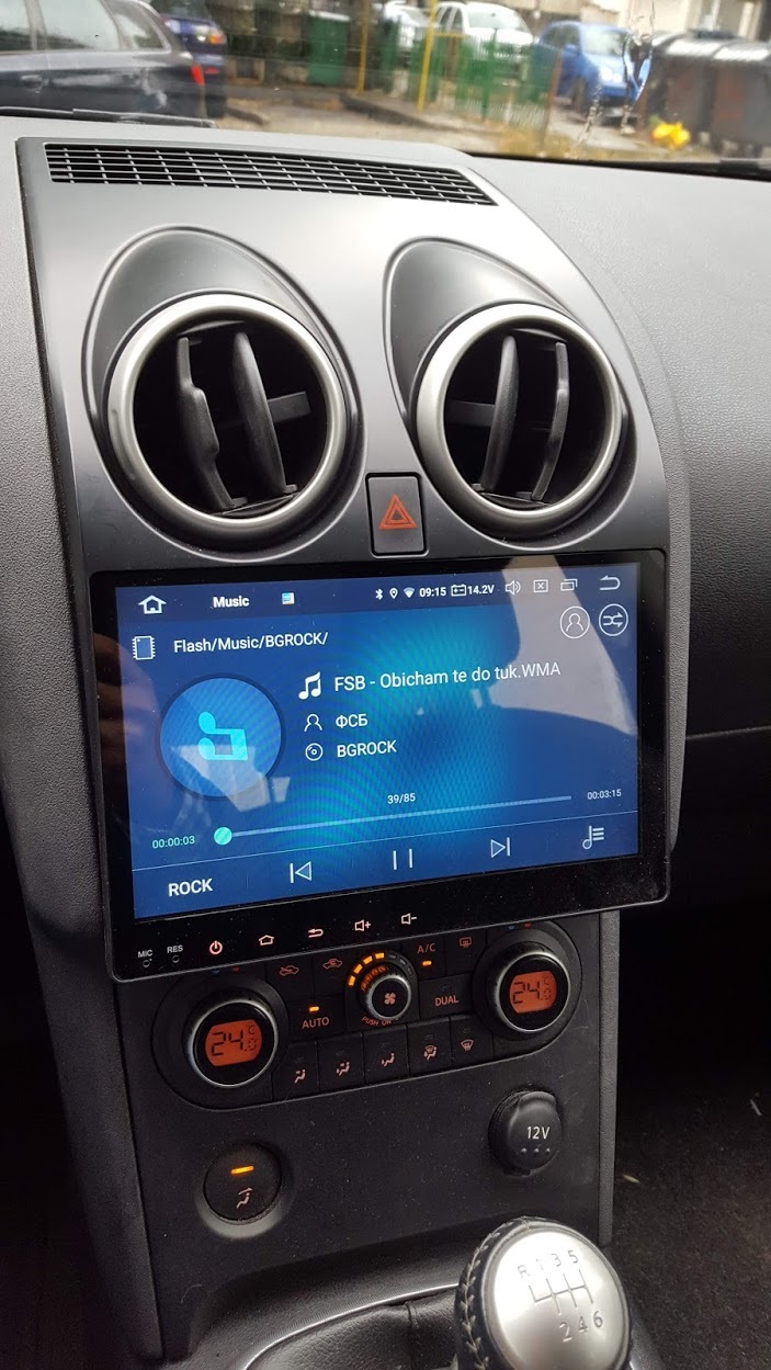

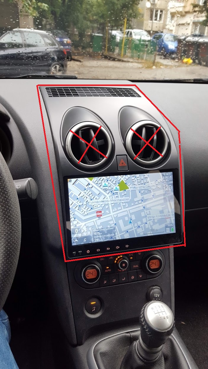

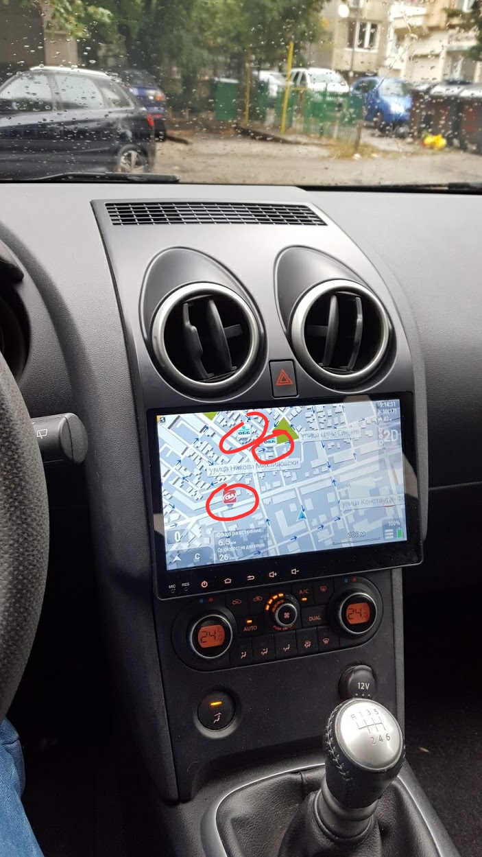

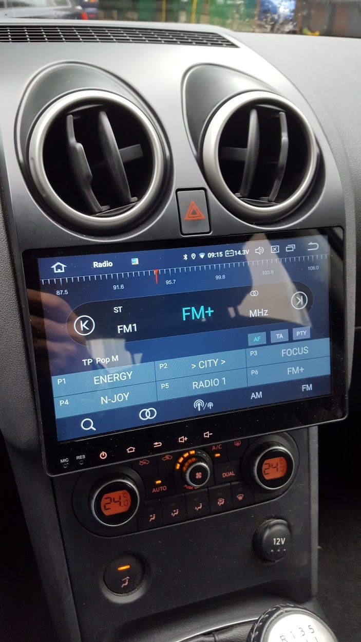

Мнение от slowtraveler » 23 Сеп 2019 15:10
Ето малко снимки:
Реално дойде цялата пластмаса - вътре в червеното. Демонтирах от старият панел бутона на аварийните, и кръглите въздуховоди (само накрайниците)...

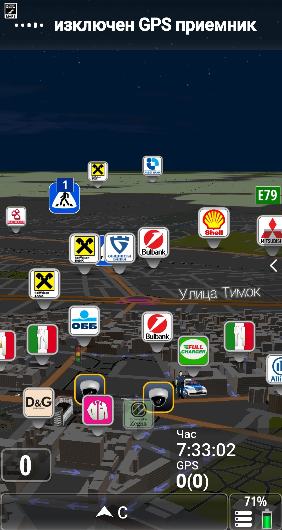

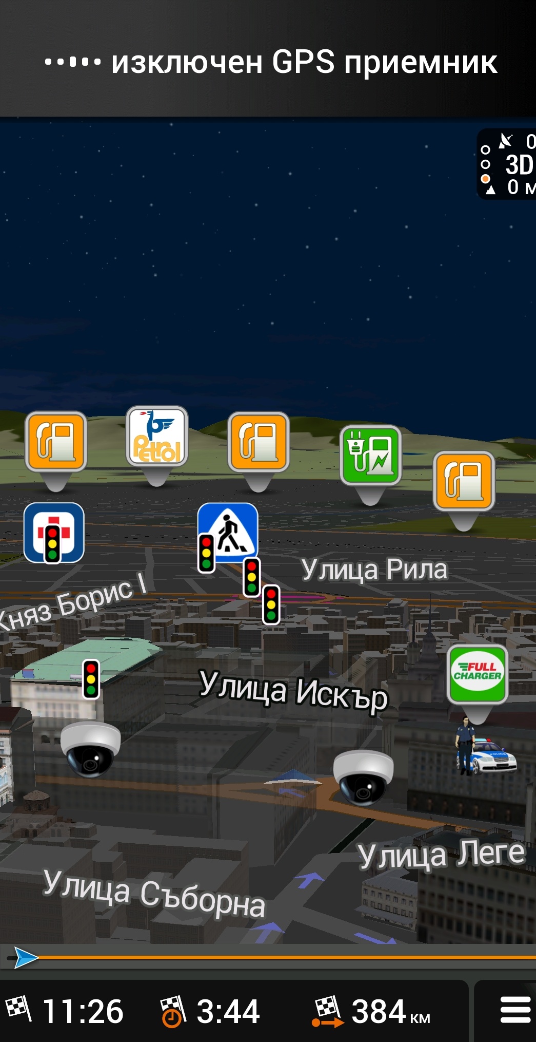

stefando
Мнения: 207
Регистриран на: 31 Яну 2015 04:51
Китайска навигация
Мнение от stefando » 24 Сеп 2019 01:26
Тез иконки съм ги праИл една по една в доста часове от свободното си време и е претрупано,защото има всички брандове за БГ благодарение на моя скромен,безвъзмезден труд tongue.gif :
Тук има вариант и само с видимост на бензиностанциите,после човек може да си добави видими банка ОББ и CBA сам :thumbsup: :
https://www.smartzona.net/showthread.ph ... post520951
Много готови сборки за iGO Nextgen тук:
https://www.smartzona.net/showthread.ph ... post520648
Успех на всички фенове на iGO!
Toyota Auris Е15 1.4 D4D 2011
stefando
Мнения: 207
Китайска навигация
Мнение от stefando » 24 Сеп 2019 07:51
Ето ги двата варианта:
-с всички брандове
-само бензиностанции
Изборът е Ваш!

Мнение от slowtraveler » 24 Сеп 2019 09:55
stefando написа: ↑24 Сеп 2019 01:26 Тез иконки съм ги праИл една по една в доста часове от свободното си време и е претрупано,защото има всички брандове за БГ благодарение на моя скромен,безвъзмезден труд
Похвално е старанието - оценявам го, защото в зората на GPS сам съм участвал доста активно в правенето на 'афтърмаркет' картата за Гармин особено в района на Варна :)
А IGO ми бе интересно преди около 10г, когато Маздата ми нямаше навигация, и съм си играл с доста сборки..
За мен наистина е претрупано, и затова смятам да ги разкарам изцяло, но тъй-като бързах, сложих първата сборка, която ми попадна, а тя се оказа малко 'счупена' - не обръщаше внимание на настройките за съобщения и винаги даваше гласово съобщение за превишена скорост.. Сега нещата се оправиха с много пълна сборка (заедно със скин и мап ченджър, и TTS), ама пък трябва поразчистя екрана, че така е практически нечитаем tooth.gif .
Което и почнах да правя де - доста от нещата съм ги махнал...

Как приема радиото - имам подобна китайска навигация на Дачия Дъстър и сложих допълнително антенен усилвател. Въпреки това радиото приема по-зле от оригиналното.
