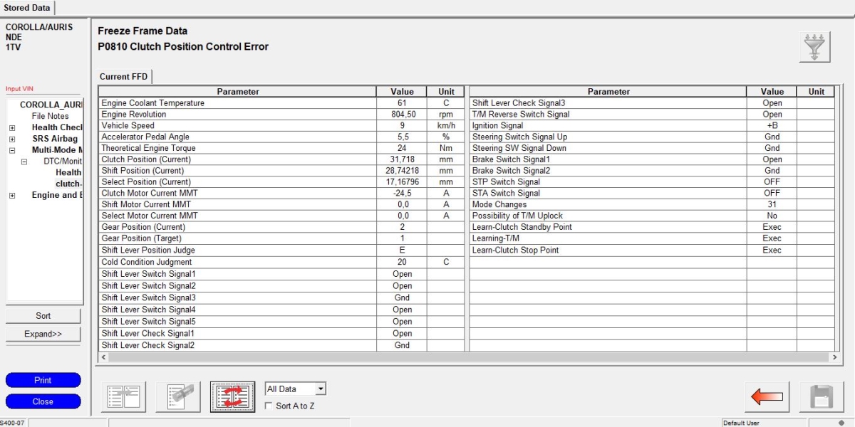

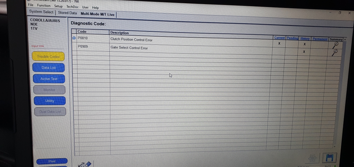

Не ми се искаше първият ми пост да бъде свързан точно със скоростната кутия на колата, но ето че случаят е точно такъв. Колата е Corolla e12 1.4 d4d. Както си карах градско и преди един завой намалих - колата беше на 2-ра и мина на 1-ва, като в момента, в който свих в уличката усетих, че колата се форсира и погледнах - червеното зъбно колело с удивителна. :censored: Имаше нещо като паркинг вдясно от уличката и веднага свих там и изгасих колата. След кратко изчакване запалих колата и тя включи на E, но понеже не бях сигурен дали няма да излезе грешката отново, реших да я паркирам. При паркирането отново светна индикатора и я изгасих. Имам OBD скенер в жабката и го закачих, но не излезе никаква грешка. Направих няколко успешни опита да сменя от Е на R и обратно и след като се престраших потеглих към вкъщи. Имам на лаптопа инсталиран Techstream и закачих кабела. Грешката е P0810. Прилагам снимки:

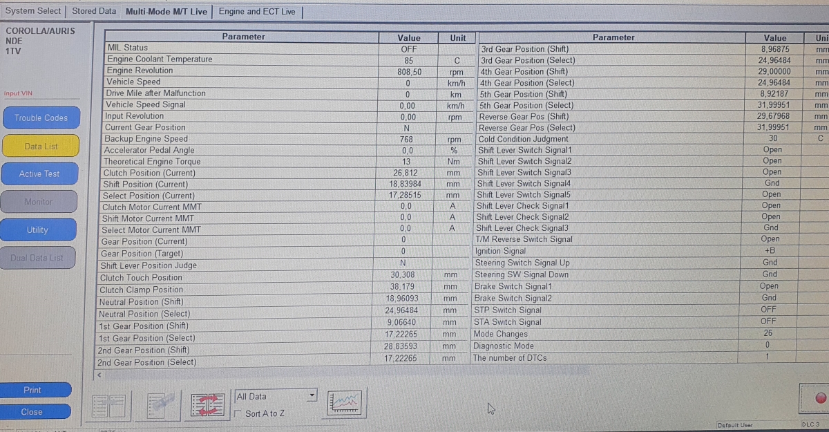

Ето и стойностите на live параметрите в момента в който закачих диагностиката, ако са нужни:
Понеже видях, че petar555 е споменал на предната страница за тест на съединителя във връзка със същия проблем, но на друг колега. Тестът е правен - колата ускорява бавно. Също ако е от значение - при отпускане на спирачката колата потегля плавно, което също четох, че е "+". Знам, че проблемът ми няма да бъде решен във форума, но ако може поне съвет. И дали има нещо, което мога да направя и би помогнало- инициализация през techstream или нещо друго. Или ще трябва да я водя в TM и да чакам присъдата, която доколкото разбирам е някъде 1400лв (ако проблемът се окаже съединител, както на колегата angelov.angel). И последно само да спомена - попаднах на Clutch adjust count опцията. Не знам дали говори на някого нещо, но бройката е 127. stretcher.gif

Виждам и още една грешка, която също не е за пренебрегване - P0909, която може да говори за проблем с актуатора за скоростите.

Относно P0909 - още първия път когато закачих techstream бях забелязал грешката, но беше в history и не ѝ обърнах особено внимание. Маслото на скоростната кутия не съм пипал. Може би не е лоша идея да го сменя или да изчакам? Ще изтрия грешките и ще карам до следващата поява и ще пиша с прикачен freeze frame.
