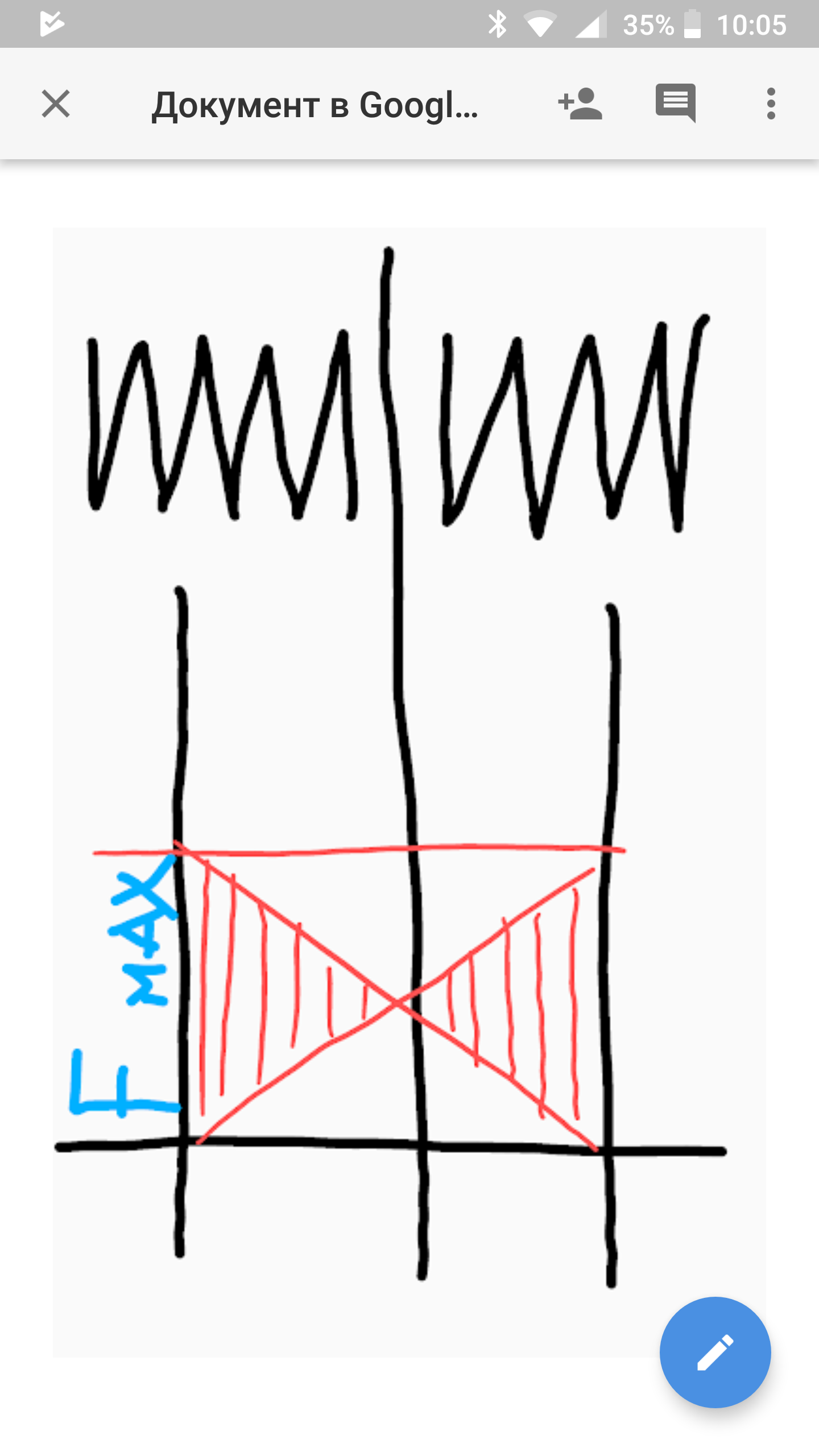

Опитах се графично да представя усилието, което упражняват двете пружини. По ос Х е линейната деформация, а по У е пружината сила. Както се вижда имаме средно положение, в което силите се уравновесяват, но в крайните положения силата пак е максимална.
Според мен това е направено с една единствена цел - да се намали пусковият ток на моторчето, защото пружините "помагат" на моторчето при тръгване от крайните положения.

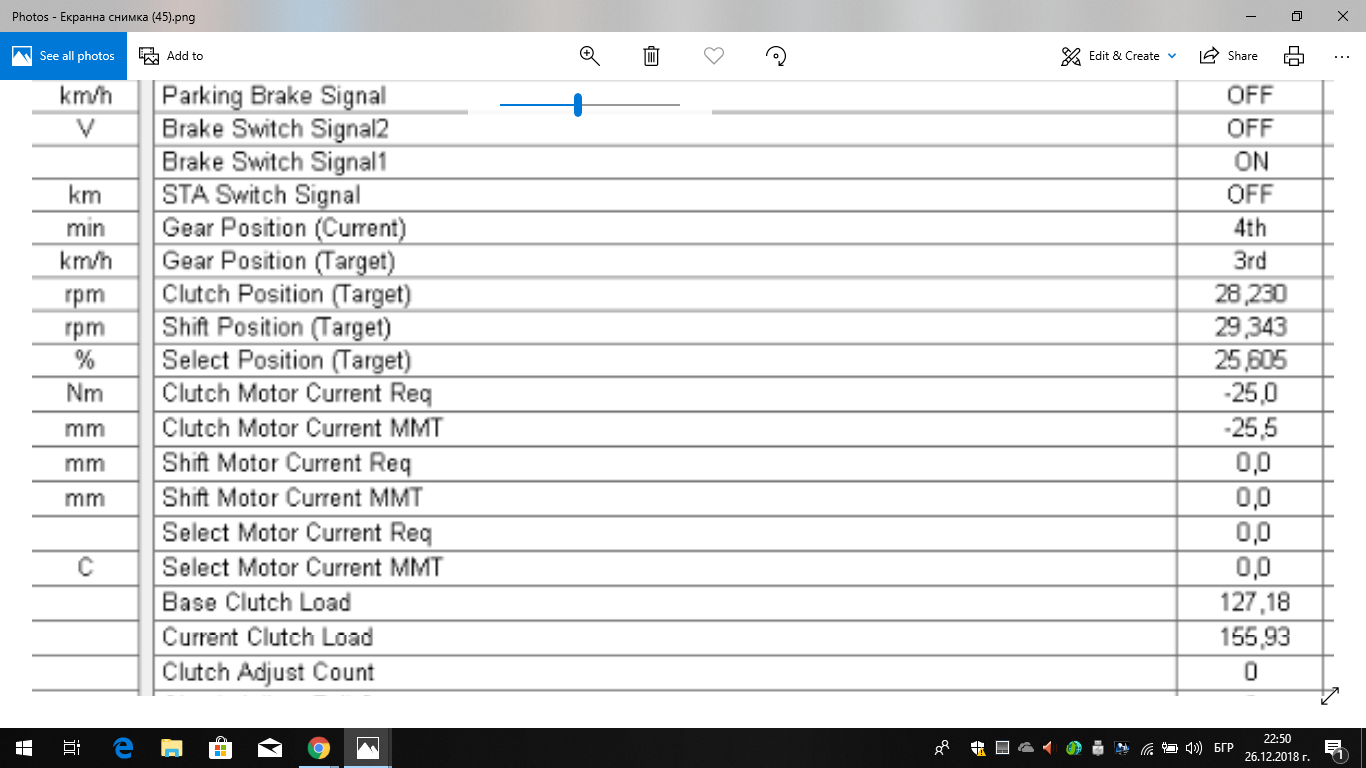

При натиск към съединителя моторчето тръгва от свободна позиция 2 А ток после се включва пружината която е напъната в актуатора тя спомага на моторчето да натисне съединителя/ за тази дейност тока максимум до 10А/, следва позиция отделен съедините /макар че има още преходни позиции./ На моторчето не му е проблем да натиска съединителя,проблем му е да отпусне съединителя понеже тогава трябва и да натегне пружината в акруатора.Ако си правил диагностики на бензинови мотори понеже там са други блоковете ,и там си има параметри на силата на натиска на съединителя и тогава идва решаващата роля на LCC механизма понеже той позиционира ламелите в които опира лагера на съединителя и взависимост от тяхната позиция се оформя и помощта към моторчето да освободи съединителя.Не ти ли е направило впечатление че грешките в Freeze Frame са винаги -25А.

Фрийзфрейма се появява над 22А/абсолютна стойност/.

Днес няма се заяждам за сарказма.

Няма сарказъм, бога ми! Това с какъв софтуер го сваляш?
Аз съм виждал и други стойности, но винаги над 22А.

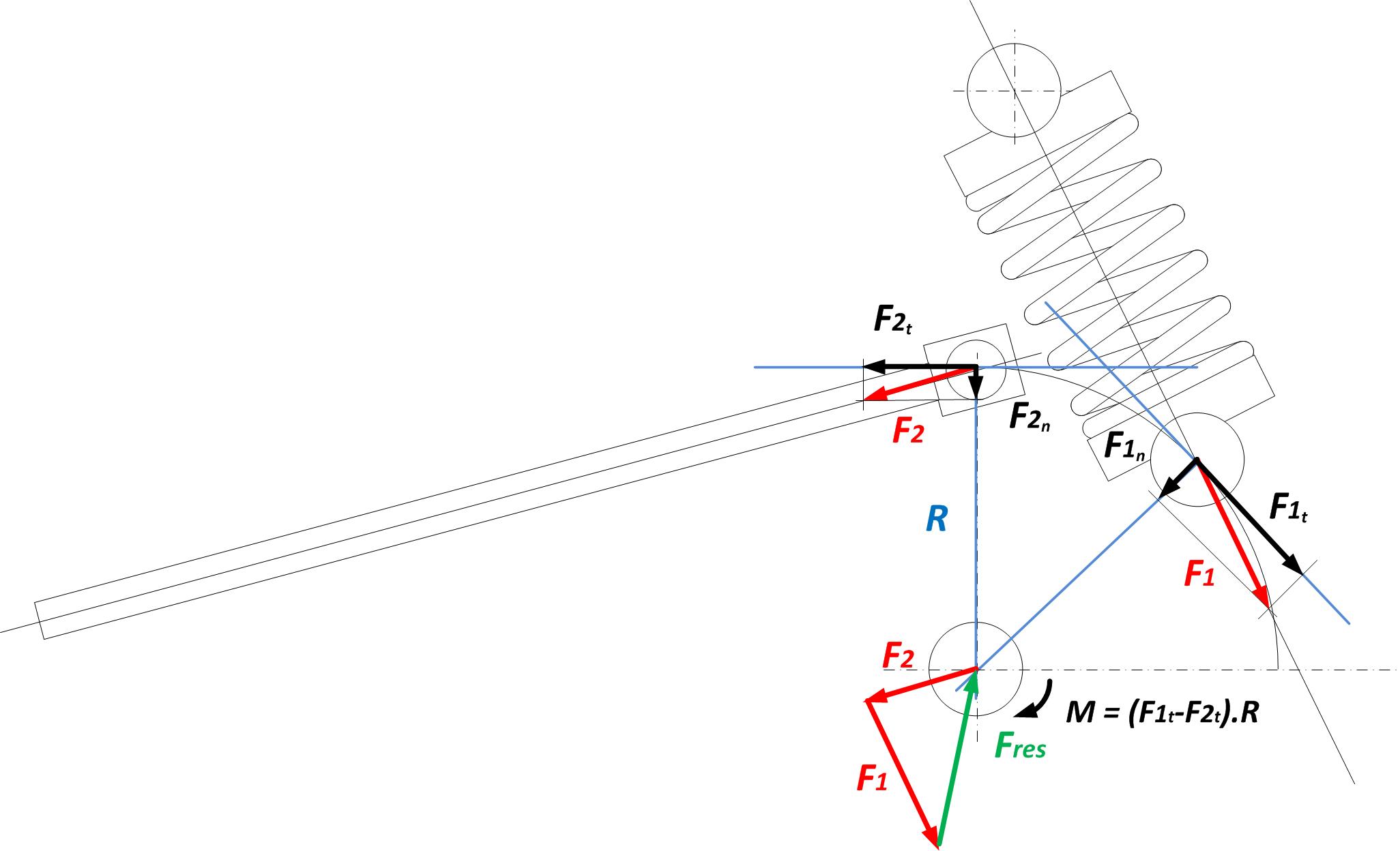

Опитах се да разгледам статиката на процеса. Горе-долу така изглеждат нещата.
