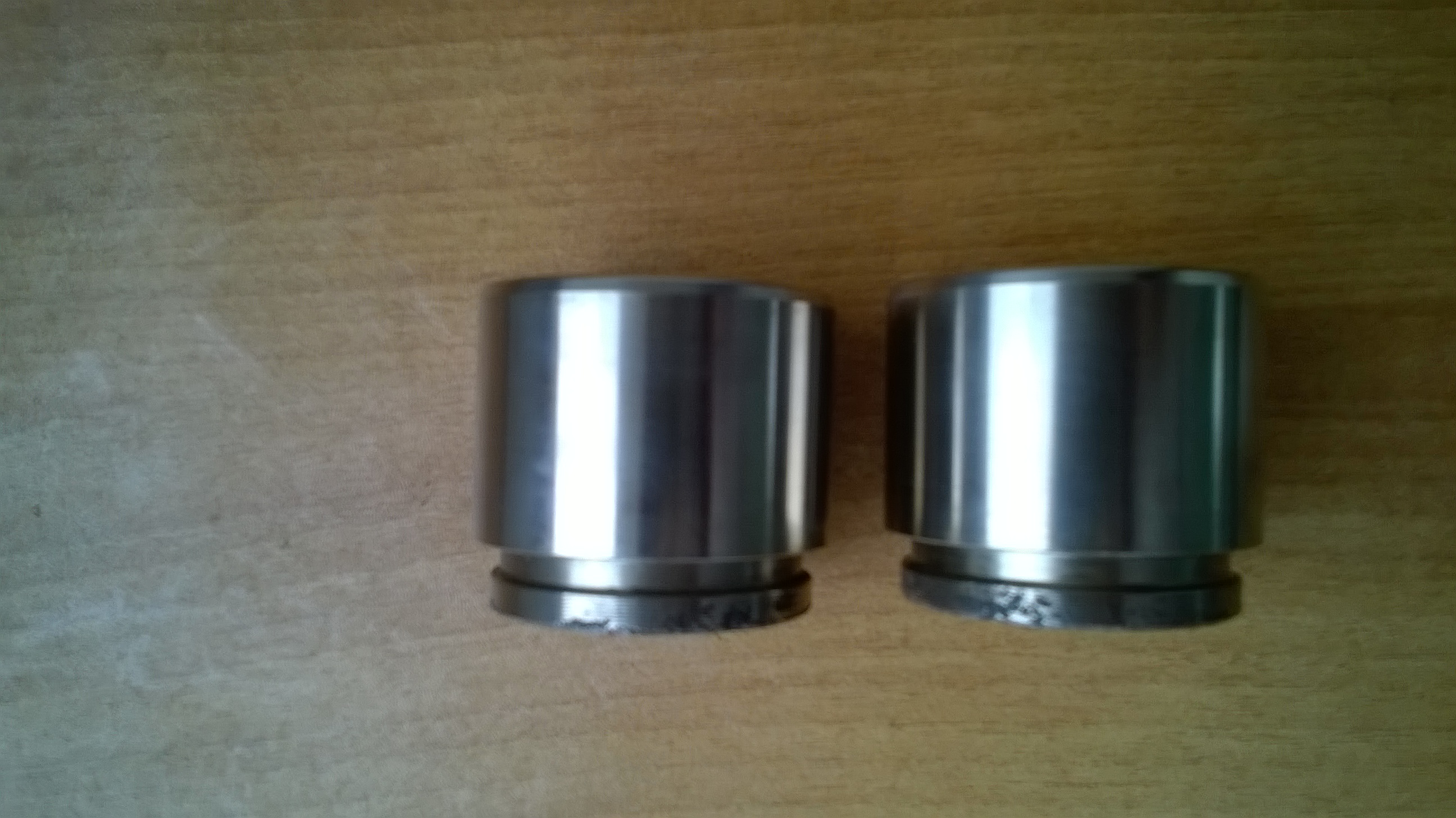

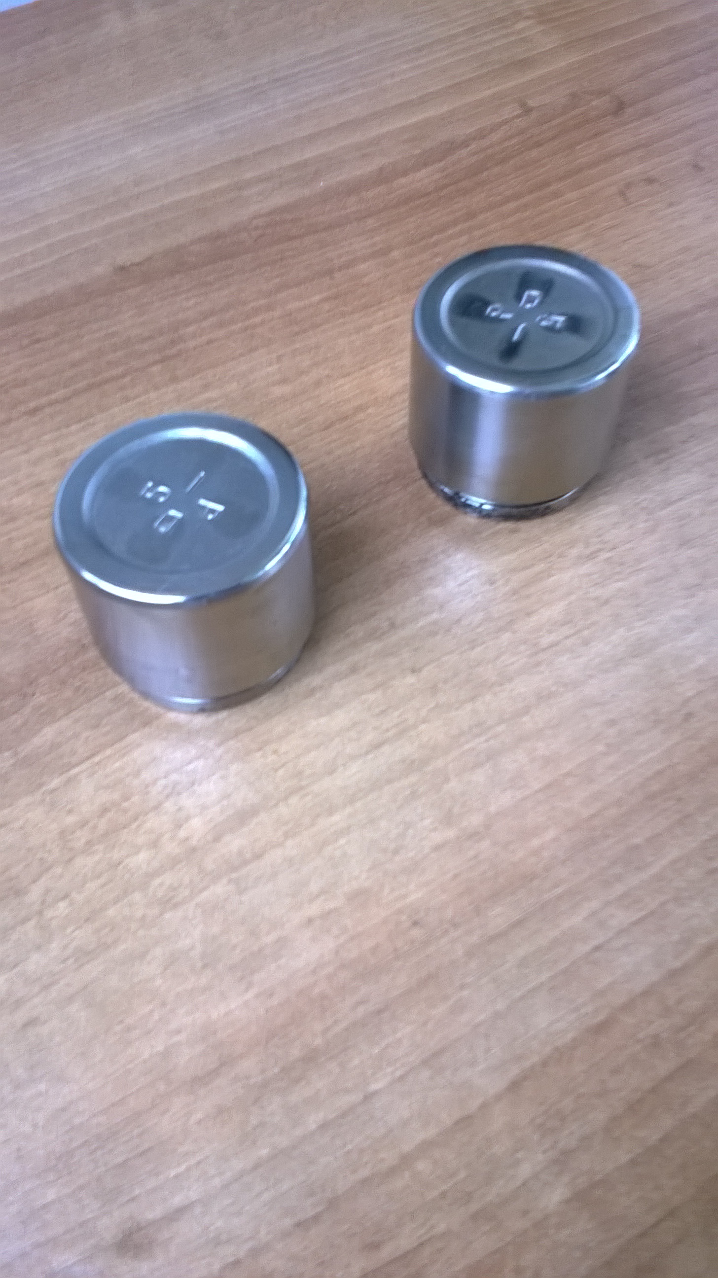

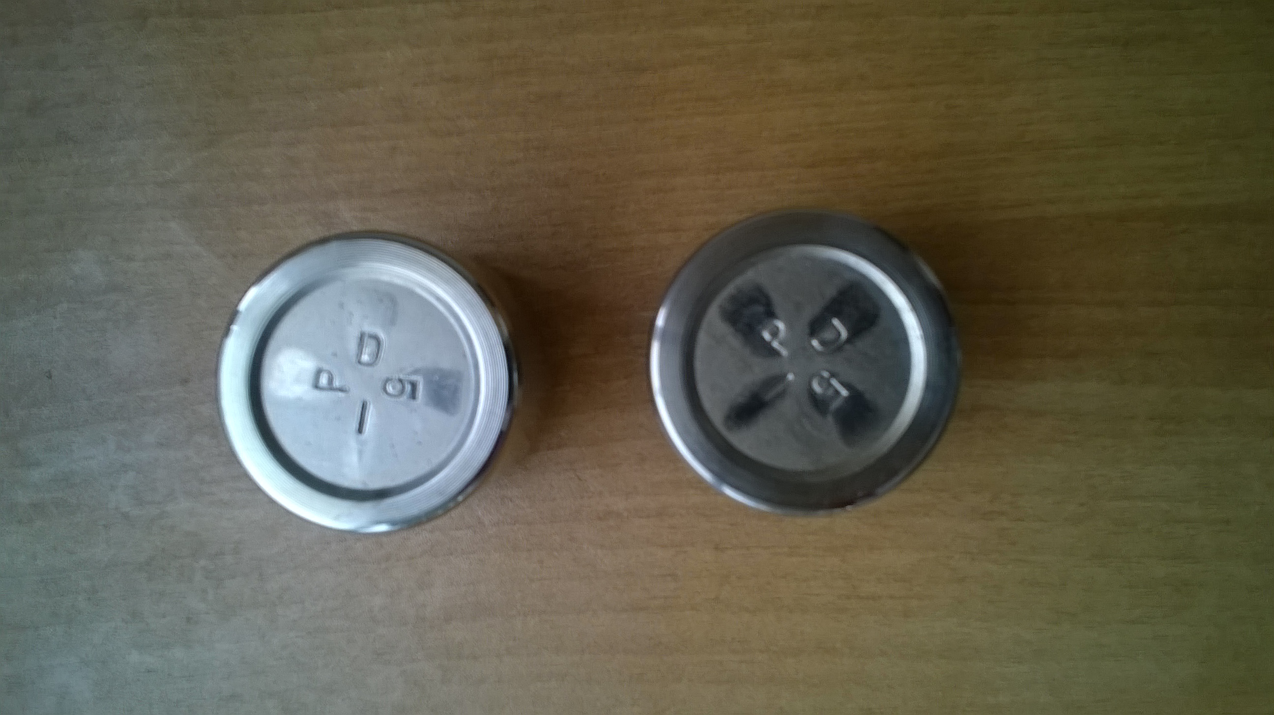

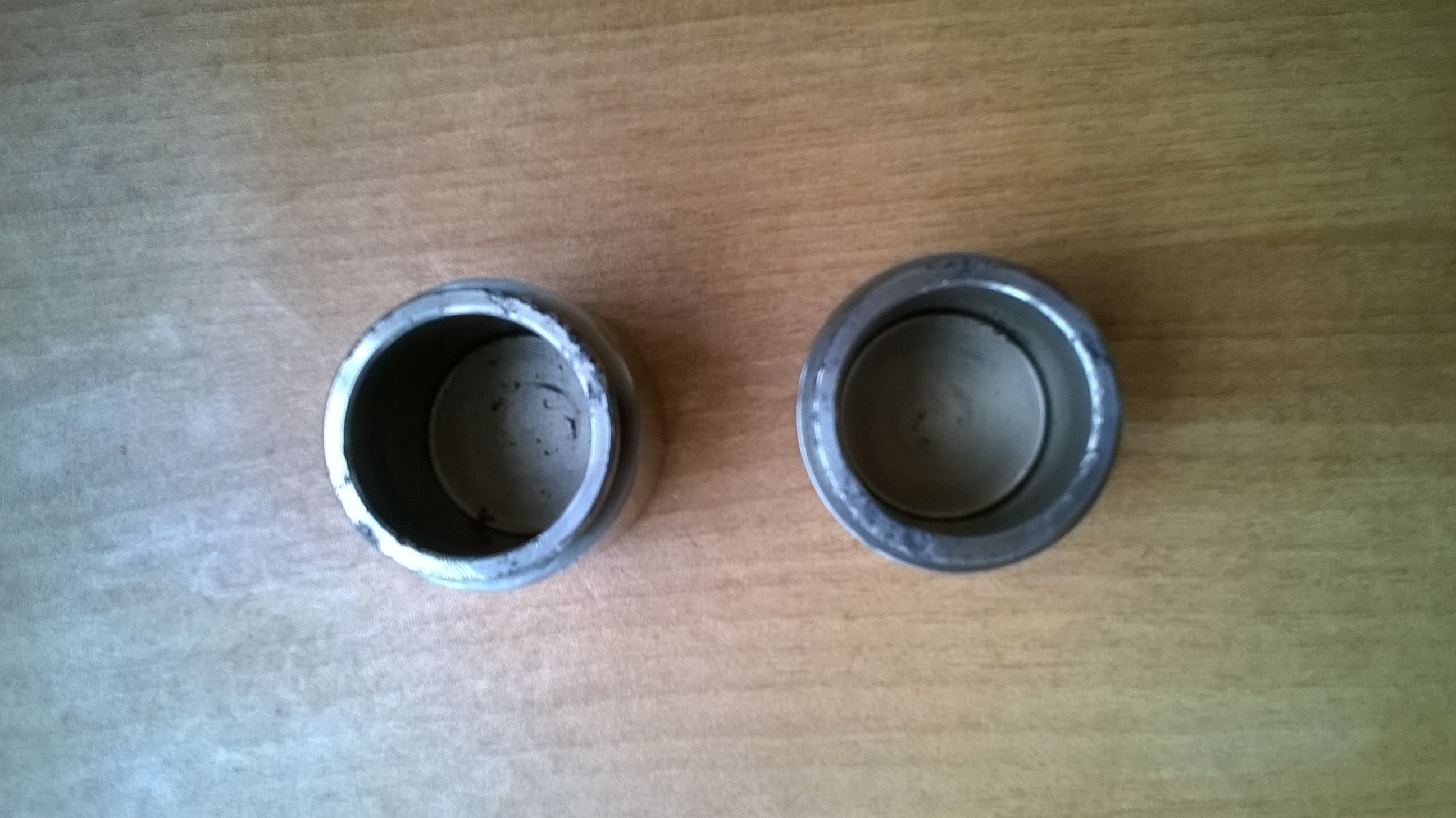

Ето едно доказателство, че когато нещата са качествени, възрастта няма значение. Това са буталцата на предните спирачни апарати на 33 годишна кола с мотор 4АГЕ, произведена в Япония, на 235 000 км... Само ги почистих от няколко жълти петна, но не от ръжда, а от спирачната течност. Единствената ръжда е на външния кант, който все пак е подложен на атмосферно влияние, но се вижда, че ръждата е незначителна. Правя в момента профилактика най-вече заради водачите, които искат нова смазка. Имам колата от 2007 и това е първото им отваряне.

Да, добре изглеждат... А жълтите петна са били от окис/ръжда заради влага в спирачната система, но не е бил сериозен и няма да имаш проблеми

Не беше ръжда, а лек филм, малко засъхнал, от спирачната течност. Махнах го с нокът...

А, добре, понеже беше написано "окис/ръжда"... То на нас ни е ясно, но има хора, които четат тук и трупат знания, та гледам да не ги заблудим...

Точно за такова говоря.... Окисът/ръждата е няколко типа...
Тънкият слой е бил ръжда/окис, но достатъчно малък за да не влиза в дълбочина на метала, а само да образува повърхносттна 'коричка', вероятно няколко (или под) микрона... Жълтият цвят е от там...
По тежката корозия вече прави язви, защото влиза в дълбочина...
А съвсем тежката се води 'люспеста ръжда', защото там металът и ръждата се отлепят заедно на люспи....
