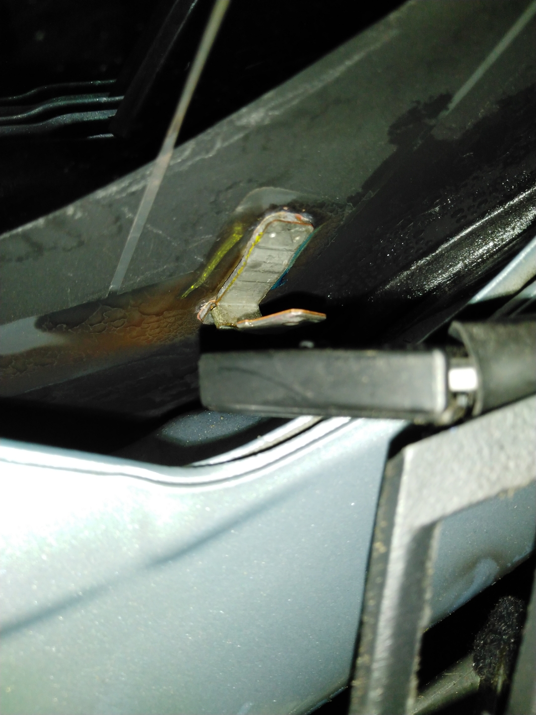

Мнение от HoHa01 » 08 Дек 2021 18:27
Колеги при мен проблема беше тази разкачена букса... Как е станало не знам! Можете да проверите напрежението на самите реотани. При мен нямаше напрежение (а всички са здрави). Малко по малко спря да работи. Закачих я, напрежението си скочи 10-12 волта.
