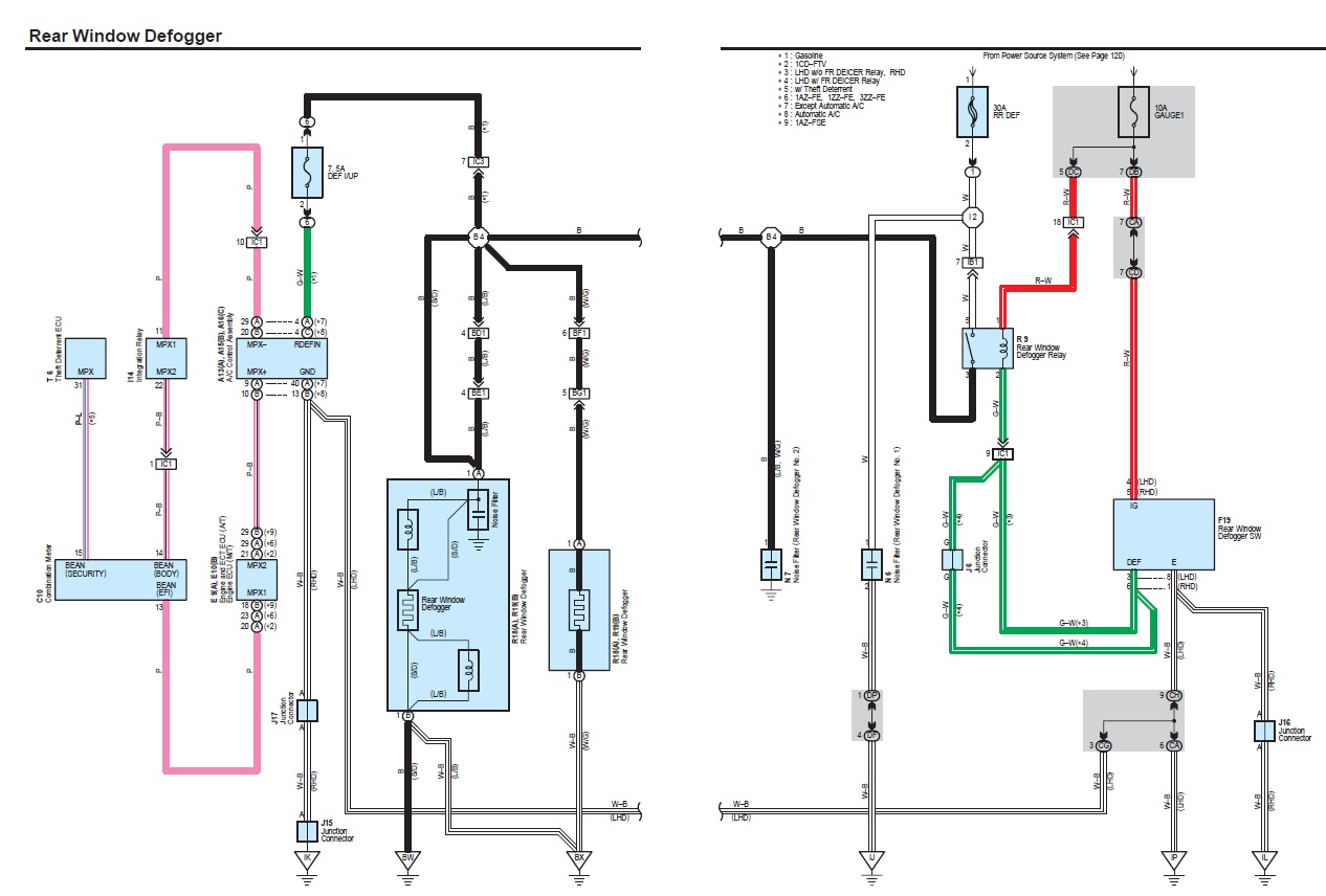

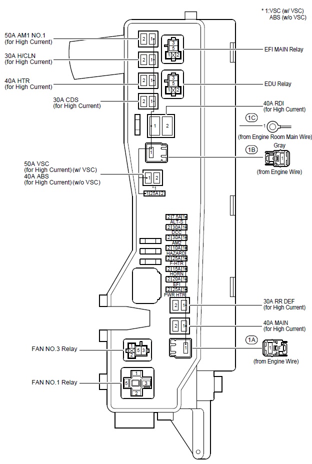

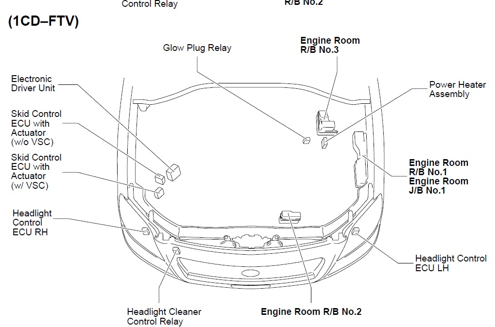

Здравейте Колеги. Колата е Авенсис Т25 Комби 2,2 D4 D 150 к.с. Нямам подгряването на задното стъкло и бих искал да ми подскажете как да разглобя лаийсните около стъклотоа за да видя да не е прекъснал кабел или да се е извадил от буксата за захранване на реотана. Във форума прочетох, че бушона за подгряването се намира под капака на двигателя с инициали DEF, ако не бъркам. Ако ли не е така подскажете. Благодаря Ви предварително.

Вероятността да е извада букса на реотана според мен клони към нула.
Аз залагам на:
1. Прекъснал кабел в снопа на багажника.
2. Нагоряла букса някъде по пътя (не знам през колко минава силовия кабел).
3. Изгорял бушон.
4. Нагоряло реле.

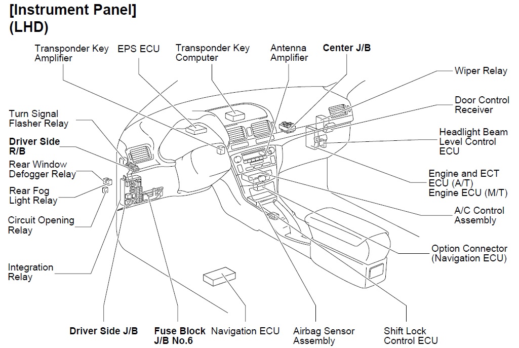

Колега, знаете ли къде се намира релето?

Благодаря колеги, оказа се откачена букса за захранването

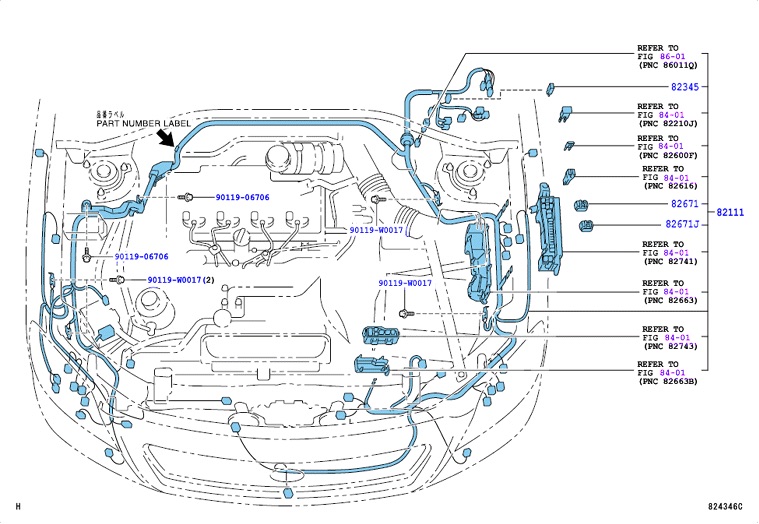

Аз не съм колегата Freedom, но моя изход от ситуацията беше да си сваля приложението "Toyota Parts Diagram & VIN" за телефон и съответно да го платя цялото, за да имам вътре всички Тойотки и техните части до последното болтче. Нещата ги вади в едни диаграми с фабричните номера на нещата и по тези номера можеш да си ги търсиш. За някои неща даже ако има алтернатива от друга марка ти ги показва и тях. Мен лично ми е достатъчно.djofra написа: ↑25 Дек 2018 12:00 Честито Рождество на всички!
