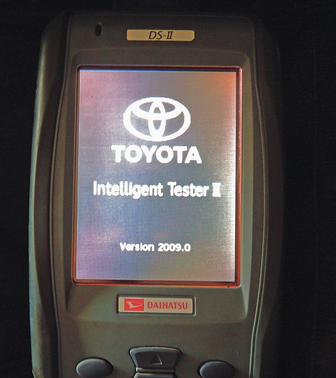

Toyota Intelligent Tester II
За пълноценна диагностика на хибридни Toyota и Lexus освен CarmanScan ще е необходим и дилърски Toyota Intelligent Tester II.
Въпреки че апаратът е на преклонна възраст, той изглежда отлично. И не само изглежда отлично, а успява да се свърже изключително бързо с автомобила и работи бързо и точно. За разлика от универсалните скенери този уред поддържа всички сервизни функции за европейския и американския пазар. Но не всичко е достъпно за японския пазар. Работи със всички съвремени автомобили, въпреки че последният ъпдейт датира от далечната 2012 година. И най-големият му недостатък е, че не работи с Prius 10 (не влиза нито в хибридната система, нито във ВВБ). За нас в Бъргария това изобщо не е проблем, тъй като десятките в цялата стана се броят на пръстите на една ръка. А е възможно дори изобщо да няма. За сметка на това влиза в замразената дата и чете подкодовете, като показанията му са изключително точни и може да им се вярва.
Това позволява много по-точно и по-бързо да се установи причината за грешките. Също така поддържа компютърно програмиране. С помощта на менюто ” Customize ” е възможно да се активират и деактивират функциите на някои системи в колата за клиента (изключване на звуковия сигнал на коланите, алгоритъма за централно заключване и т.н.). С Estima и Alphard работи чрез менюто за Prius. С този скенер няма да можете да калибрирате кутията не горните модели.
Във всички останали случаи – отличен вариант за диагностика на хибридни Toyota и Lexus дори и на най-новите модели.

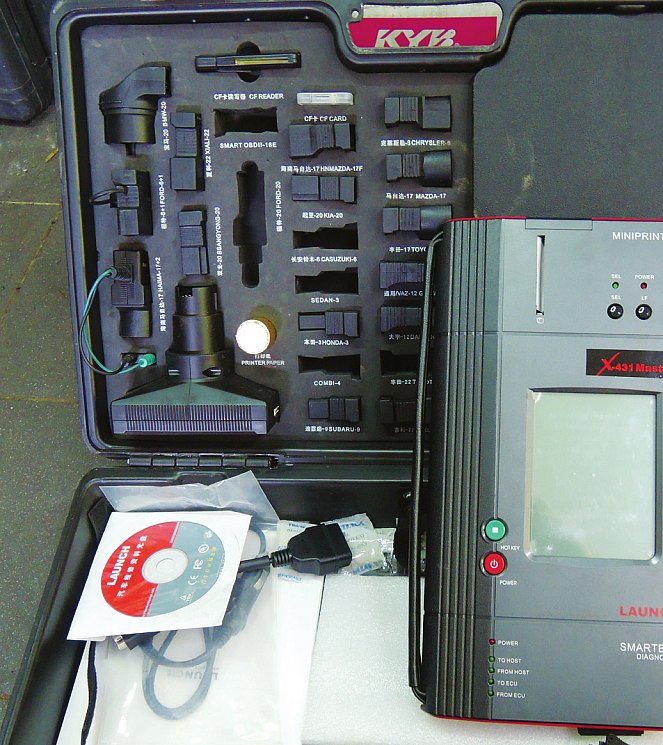

Launch X 431 Master
Най-често срещаният скенер, който може да диагностицира хибриди на почти всеки производител, е Launch X 431 Master. Бих го нарекъл най-универсалния, но и най-неудобния.
Това е евтин универсален скенер, който поддържа диагностика на огромен брой автомобили, включително хибридни. Удобствата за използване, в сравнение с останалите скенери мисля, че са минимални. Но не забравяйте, че производителите Launch все по-често произвеждат нови, много по-удобни версии на скенерите. В повечето случаи има поддръжка за сервизни функции, но те не винаги работят. Производителите обаче не стоят на едно място и за разлика от CarmanScan бързо поправят недостатъците и грешките. Така че, тъй като програмите се актуализират, някои сервизни функции започват да работят не по-лошо от това на дилърските скенери. Трябва да се отбележи, че от известно време CarmanScan са си взели поука и предполагам, че вече са задминали Launch.
Единственият недостатък на този скенер, наблюдаван от нас в работата (а не само нас) е, че понякога, когато го свързваме с Prius 20, изчезва калибровката на линейния клапан.
Най-перспективни разработки на диагностичен интерфейс представляват, интерфейсите с които можете да свържете диагностирания автомобил с лаптоп с инсталиран софтуер за диагностика.

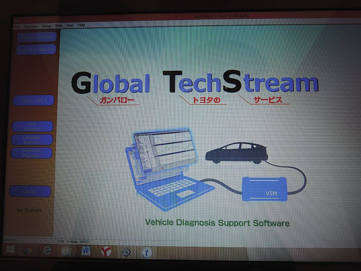

Techsteram
По-специално, за Toyota има софтуер, наречен Techsteram. Всъщност това е аналог на Intelligent Tester II, само че програмата е инсталирана на компютъра, а не на скенера. Techstream поддържа всички хибриди от Toyota и Lexus с всички сервизни функции, независимо от пазара. В първите версии на програмата е имало проблем с Тойотите за японския пазар, поради наличието само на японски език. Но новите версии на програмата поддържат английски език за всички модели, което значително опростява използването на програмата. Скоростта на работа зависи от използвания диагностичен интерфейс.
Самата програма може да бъде закупена от производителя. Актуализирането на софтуера продължава непрекъснато.

Тъй-като имам Launch, мога да коментирам ПРО версията... Дали е неудобна - твърдо не бих казал такова нещо...
Компактен куфар с преходниците, и Lenovo (май бе около 10") таблет в удобна удароустойчива гумена облицовка, в която има място и за самия адаптер (за да не мъкнеш куфара с преходниците ако не ти трябва)...
Дали е евтин? 1800$ не е много евтино устройство. Годишният абонамент за всички марки мисля е около $800...
Тъй-като нямам сервиз и не ми трябва такова нещо, просто си инсталирах на телефона Launch PRO версията с база данни май Юни 2017, и с малки модификации сега имам в джоба си пълнофункционалния скенер (да, без преходниците). Някои колеги от форума вече се убедиха в удобството и възможността за корекции по настройките на автомобилите... :)
Но ако работя само с Тойота и Лексъс - безспорно бих работил само с Техстрийм...

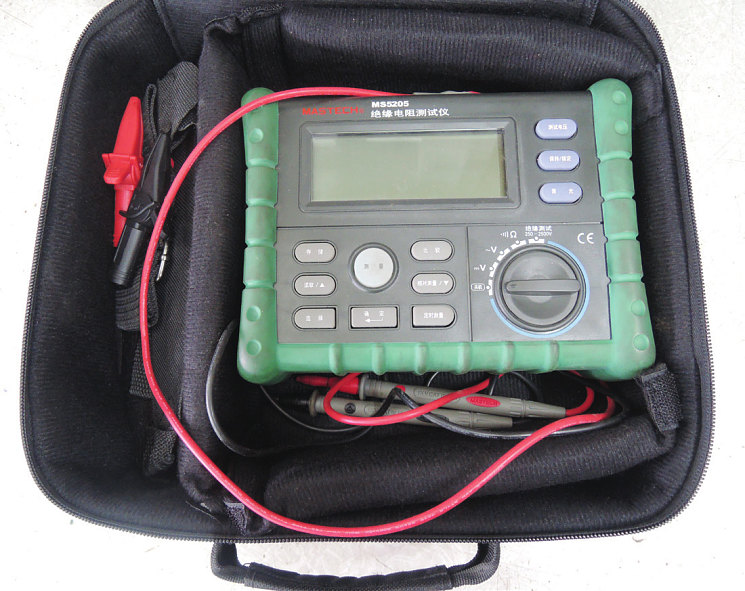

УРОК 9-1 МегаОмМетър ГигаОмоМетър
Днес ще продължим разговора за диагностичните инструменти, без който ремонтът на хибридни автомобили е изключително труден или почти невъзможен. Миналият урок беше завършен, като се запознахме с стенда за диагностика на инжекторите. Решихме следното: Сега се произвежда огромно количество стендове. Всеки самоуважаващ се производител, участващ в производството на автомобилно оборудване, представя свой модел на пазара. Няма голяма разлика между тях. Разликата се състои в надеждността на оборудването и в създаденото налягане. Ако имате малък гаражен сервиз ще ви е достатъчно евтино китайско устройство.
МегаОмМетър
Нека преминем към следващия уред, без който ремонтът на хибридни машини е просто невъзможен. Той се нарича МегаОмМетър. Има много спорове относно името на това устройство в интернет. На Български името му се състои от сливането на три думи : Мега Ом и Метър. Ударението на всяка от тях се запазва на мястото си.
Такъв уред няма да срещнете в нито един сервиз за автомобили, който не е специализиран за ремонт на хибридни и електрически автомобили. Без него не могат да се ремонтират хибридни и електрически автомобили.
С името на устройството се разбрахме, сега нека да поговорим за предназначението на устройството. Мегаомметърът е предназначен за измерване на големи стойности на съпротивление. Много механици ми задават въпроса: защо ми трябва, когато имам мултицет, който измерва съпротивление до 4 МOm?
Отговарям. При ремонт на хибридни машини много често се налага да се правят измервания на обекти със съпротивление не в единици от МOm, а в десетки или стотици МOm. В следващите няколко урока ще използваме този инструмент за търсене на много сложна неизправност в конкретен пример. Междувременно да погледнем устройството.
За разлика от омметъра, самият мегаомметър генерира електрически ток. И с достатъчно високо напрежение (до 2500 V). При „древните“ устройства за това е използван вграден механичен (ръчен) генератор. За да създадете необходимото напрежение за работа, трябва да завъртите дръжката на динамото. Това не беше много удобно и точността на измерването от това силно се променяше. Съвременните такива устройства са напълно електронни. Използват вградени захранващи източници (батерии) за работа. По този начин се елиминира субективния фактор и можем да смятаме всяко едно измерване за напълно коректно.
Има още по-модерни устройства. Те се наричат гигаомметри. Тяхната граница на измерване е много по-висока от тази на мегаомметрите. В нашия „Сервиз-Хибрид“ използваме гигамометър, направен в Китай. Това не е много скъпо устройство, но е много функционално (снимка 1). Защо е особено добър? На първо място, той автоматично проверява дали има късо съединение в тествания обект. Той, постепенно увеличавайки напрежението от 250 до 2500 V, не може сам да се повреди. Трябва да се настрои само максималното ниво на приложеното напрежение.
снимка 1. Гигаомметър MASTECH MS5205
Ако не знаете номиналното работно напрежение на проверяваната намотка или изолация, използвайте ръководството за ремонт, където винаги е посочено номиналното напрежение на намотката. Ако няма ръководство, за да предотвратите повреда на изолацията или устройството, започнете теста винаги с малко напрежение. Когато проверявате намотки с напрежение до 500 V, не поставяйте уреда на 1000 или 2500 V! Освен това при работа с устройството е много важно да знаете каква е влажността на изолацията, тъй като при проверката е възможно да се повреди работещата, но влажна изолация. Съпротивлението на изолацията може да варира от влажността и температурата.

plamsav написа: За разлика от омметъра, самият мегаомметър генерира електрически ток.
Абе колега, прецизирай малко приказките - и малки деца четат тук :)
Да не говорим, че сега може хората да решат, че щом мегаомметъра генерира електрически ток, може да си го сложим вкъщи и да разкараме генератора дето сме го заредили за зимата..

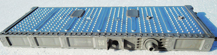

То и аз да сложа една снимка - някой може ли да познае от къде е в хибридната система?
Приус 2 / 2006г, 4,8л/100км

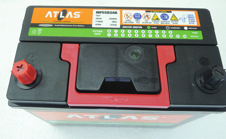

Батерия на хибрид Приус. УРОК 10-1.
В днешния урок ще разгледаме различните видова батерии. Мисля, че ще бъде полезно да се получи необходимото количество теоретични познания за видовете и типовете акумулатори, елементи (батерии).
Но преди да започнем едно кратко съобщение. Колеги време е да приберем всички
БАТЕРИИ В ХЛАДИЛНИКА
или фризера, или на най студеното място, за което можете да се сетите. Топлината поврежда батериите.

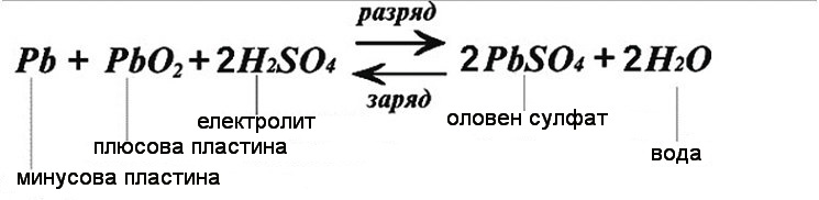

В гимназията в уроците по химия и физика ние получавахме тези знания, но много вече са ги забравили, а някои изобщо не са ги получавали??? Ще започнем отново с основните неща. Вероятно трябва да се каже, че най-често срещаният източник на енергия за кола е оловно-киселинния акумулатор. Основава се на принципа на двойната сулфатизация, изобретен от френския физик Гастон Расте (около 1859 г.), или на принципа на появата на потенциална разлика между две плочи, поставени в разтвор на електролит. Що за принцип е това?
Обяснението във следната формула.
ПРИНЦИП НА ДВОЙНАТА СУЛФАТИЗАЦИЯ
Катодът (отрицателно заредена пластина) е направен от олово, а анодът (положително заредена пластина) е направен от оловен диоксид. Те се разделят чрез диелектрични сепаратори и се пълнят с електролит, съставен от сярна киселина, разредена с дестилирана вода.
Когато батерията се разрежда, сярната киселина (електролит) взаимодейства с активната маса на положителните и отрицателно заредените пластини. В резултат на това взаимодействие се образува оловен сулфат. Нанася се върху повърхността на отрицателно заредената плоча (катод). В този случай плътността на електролита намалява и се отделя енергията под формата на електрически ток.
Когато зареждаме батерията, всичко се случва в обратна посока: на отрицателно заредената плоча се получава чисто възстановяване на олово и се повишава плътността на електролита. На положителните плочки протича регенерация на оловен диоксид. Площта на първата батерия, произведена от Плант, е около 10 м2! Съвременните батерии имат стотици пъти по-малко пространство, а електрическите мощности са стотици пъти по-големи. Алкалните (основни) батерии са доста широко разпространени сега. Каква е тяхната разлика от оловно-киселинните?
