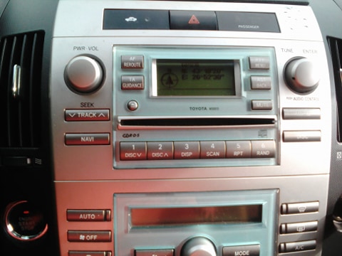

Здравейте колеги, след смяна на акумулатора на моята Corolla Verso 2005г. навигацията заби и пише Please insert correct map disc. Може ли да ми кажете откъде да изтегля сетъп диск за В9002. Колата я карам изключително рядко и мисля да и откачам акумулатора, а не ми се ходи постоянно в Тойота зареди навигацията. Предварително Ви благодаря.

Моля за помощ как да си изключа навигацията.От бутон нави я пуснах но от кои бутон се спира.Не си виждам радиото.

Проблем с навигация Corolla Verso 2005 Nav Gen 3
В инструкцията не пише ли?
А ако нямате инструкция - не сте си направили труда да проверите дали във форума няма препратка към инструкция за Вашият модел?
Няма ли бутон 'РАДИО' и бутон "СД'?
Не сте уточнили модела на навигацията, или поне модел автомобила /година и т.н... Направили сте нечетлива снимка, и как очаквате да Ви се помогне ?
Модел Корола версо 2004-2009 116кс Д4Д 2,0 . Не знам на кола втора ръка да върви с инструкция. Направил съм си труда с търсачката, но нищо не излиза. Чичо гугъл също не знае. Снимката си е много четлива явно на теб диоптера ти е сменен, и доколкото знам затова са форумите хората да си помагат а не да се фулят.
Какво е това 'фулене' не знам. А някои хора в ината си твърдо не искат да предоставят достатъчна информация, като че ли другите са им длъжни да гадаят 'какво е искал да каже авторът'.. Колега, диоптър нямам и никога не съм имал, а с размазана некадърно направена снимка (с отблясъци и размазан фокус особено в дясната страна) смалена до 40кБ, щом успееш да познаеш какво пише на десните бутони - браво...
Явно не можеш да ползваш търсачката, а уж не се изисква голяма интелигентност за това (то и за ползване на радио нещата стоят пак така, ама нейсе - на всичките ми автомобили досега превключването е било с натискане на бутоните NAV/FM-AM/CD/USB и т.н. - би могъл просто да изредиш МНОГОТО десеттина бутона)...
Последен опит за по-конкретна помощ:
В линка към темата със сервизните ръководства има инструкция за експлоатация на Корола на български - предполагам няма да има сериозни разлики с Версото...
Нека това бъде малък тест за интелигентност - дерзай...
П.С. Всичките ми автомобили втора ръка също са били с инструкция за експлоатация и реална сервизна книжка - явно зависи откъде и какво купуваш
П.П.С. отново те съветвам да прочетеш и осмислиш ПРАВИЛАТА НА ФОРУМА . Това би ти спестило ядове в комуникацията
