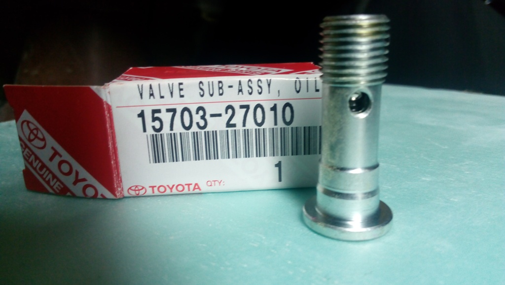

Мнение от horhe78 » 13 Дек 2016 13:51
Здравейте колеги. Преди около месец смених въпросния клапан за който говореше Toyo_driver, (клапана при мен е с номер 15703-27010), но нещата не се подобриха напълно. Има някакъв напредък вече свети по 10-15 секунди, а понякога и нормално си гасне лампата за маслото. Навярно има и друг проблем по двигателя но няма кой да каже къде е :( . Прилагам снимка с клапана който смених. Колегата nikan, може да смени този клапан и при него нещата да се подобрят. Работата е за половин час а клапана струва 32 лв. в Тойота и малко чакане за доставка. Весели празници колеги!
