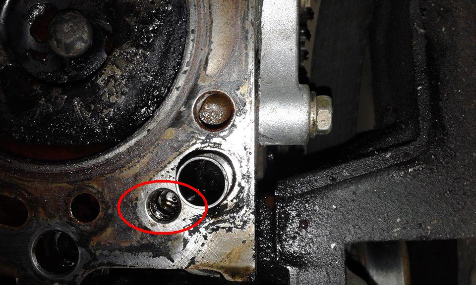

Здравейте,колеги,
от половин година не мога да се справя с един проблем и накрая реших да се допитам до вас дали някой би могъл да ми помогне.
Имам Toyota Avensis Verso 2.0 D4D 1CD-FTV 116HP 2003 и лампата на маслото свети по 20 - 25 сек. след запалване на двигателя.
При по продължителен престой от 2-3 часа свети за по 10тина секунди. Какво ли не сменях - чистих цедката на картера, 3 пъти масло сменях, 7 маслени филтъра(в който и сервиз да отида с това започват), основни и биелни лагери, маслена помпа замервах и в момента двигателя е разхвърлен за най обстойна проверка на маслените магистрали. При отцепване на двигателя на долната глава до първи цилиндър където е входа на маслената магистрала за двигателя има една втулка с резба отвън и с шестограм за развиване отвътре и пластмасова шапчица(има ги на снимките). ВЪПРОСА ми е - има ли в тази втулка съчма с пружина???? Защото само това ми е логичното обяснение, ако там има съчма и пружинка които да задържат маслото в главата на двигателя. При мен в тази втулка е празна - няма нито съчма, нито пружина.
П.П. Тази втулка си я поръчах от Тойота като си мислех че ще дойде комплект със всичко, но язък ми за чакането 2 седмици на вятъра. Вече 2 дни разговарям със сервизите на Тойота и никой не се е сблъсквал с този проблем - не може да ми каже какво има в тази втулка(има ли съчма с пружина или няма). Двигателите били стари и не се занимавали с тях(мнение на сервизни специалисти на Тойота).

- С червено е отбелязано мястото на втулката
- 1.JPG (129.97 KiB) Преглеждано 5075 пъти

Не съм сменял датчика. В момента двигателя е отворен и ме интересува в тази втулка има ли нещо което да спира маслото да се оттича надолу към картера, защото се вижда вътре във втулката е работило нещо(има драскотини и като че ли легло от съчмата). А колата я взимам нов внос от Италия и не се знае какво са и правили там.TATI написа:А датчика сменихте ли?

-какво? Сменени, измерени? Това за което питаш намалява сечението на маслената магистрала към главата. Измерването на налягане на маслото е доста преди този orifice или дросел. Ако колата е имала удар отпред вдясно може да е ударен разтоварващия клапан на маслената помпа.horhe78 написа: основни и биелни лагери

Колеги, интересува ме ако някой е отварял такъв двигател, а с такъв са Авенсис, РАВ4 и корола от 2000 до 2004-5 година, дали има в гореописаните елементи (втулката и тапата) пружинка и съчма. В момента двигателя ми е отворен и искам да знам ако има сачма(цилиндър) и пружинка, да им знам размерите за да ги поръчам да ми ги изработят. До момента никой не може да ми каже от оторизираните сервизи на Тойота какво има там.

Отварял съм поне 50, и никога не съм ровил там- не е имало защо. Пак ти казвам, предназначението на този детайл(oil orifice) е да контролира потока масло към главата, ако има пружина и сачма ще се казва възвратен клапан(non-return valve, one way valve). Проблемът ти е на друго място. Даже си мисля че пластмасовата втулка е слагана при някой от многото ремонти. Аз бих я изхвърлил.

... дано не са заминали и новите лагери, че пак отваряне на двигателя. По въпроса за тоз клапан като го гледам на схемите са го сложили зад стартера(на бензинките се намира на маслената помпата). Това е клапана, който търсиш и за който ти говорят slow и мехаННика - oil check valve 15131-64041 и си има сачма в него и се отвива с 8мм шестограм Toyota forever може да помогне за намирането му ако в него е проблема
