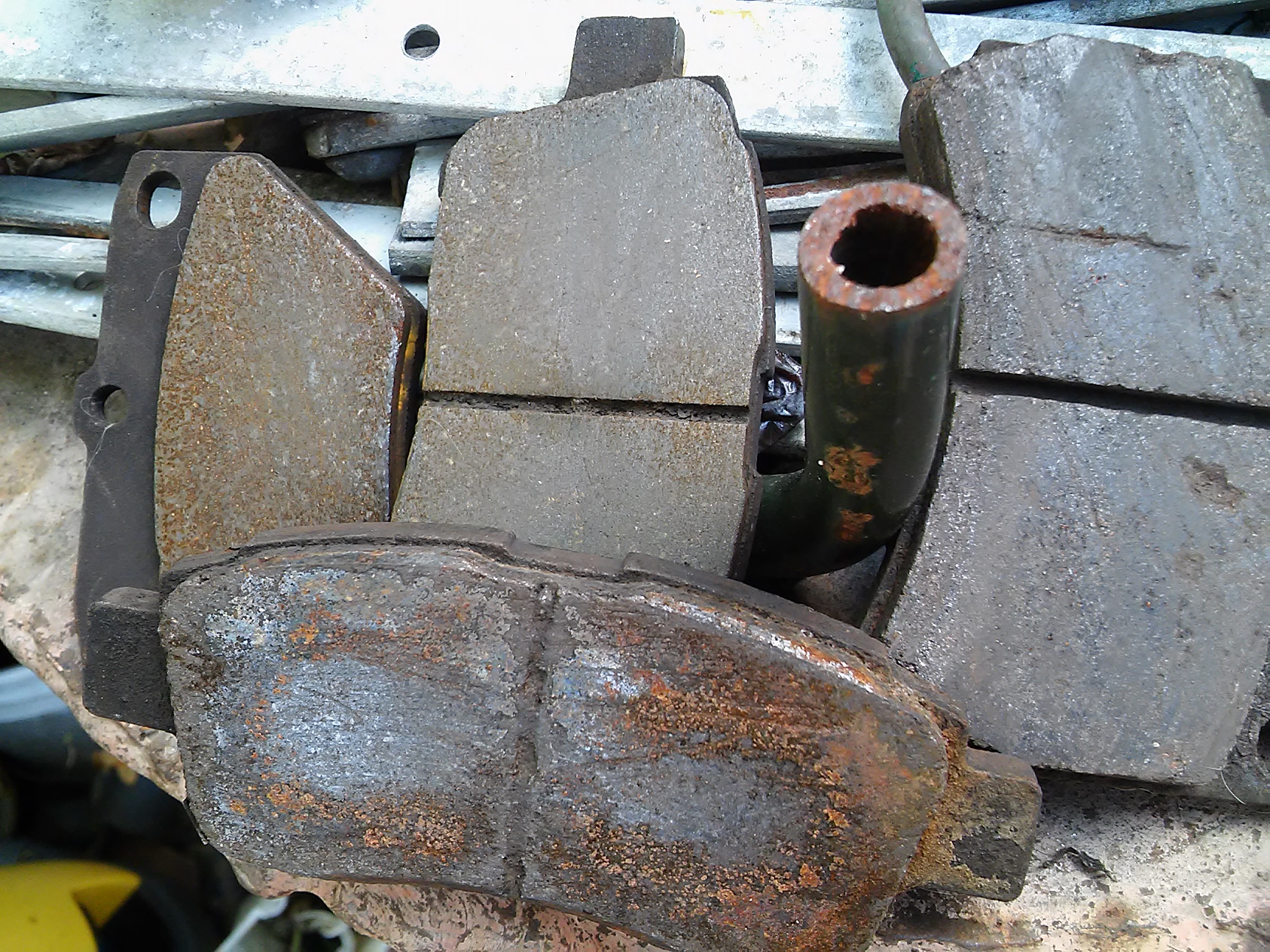

Здравейте ето снимки на накладките. От ляво на дясно TRW, ATE, FERODO И FERODO. ИМА Равномерно ръжда по всички без на едното FERODO. Само те не са свирили на автомобила. Другите свиреха, но и спираха. Явно всичко е да партиде,защото другото феродо е руждиво само на места , а това ме кара да си мисля че сместа е не добре разбъркана.

А може и едното Ferodo да е менте. Но и по отношение износването на диска, е добре да не е вечен, защото иначе не се получава "опресняване" на работната повърхност и е вероятно получаването на нещо като наклеп от феродото и съответно колата не спира добре. Ефекта е същия като при поизпечени накладки. Та нито едното, нито другото положение са много полезни. Ако не струваха над 200 кинта бих си сложил и керамични накладки, но докато дойде това време може и да си навия на масрафа.
