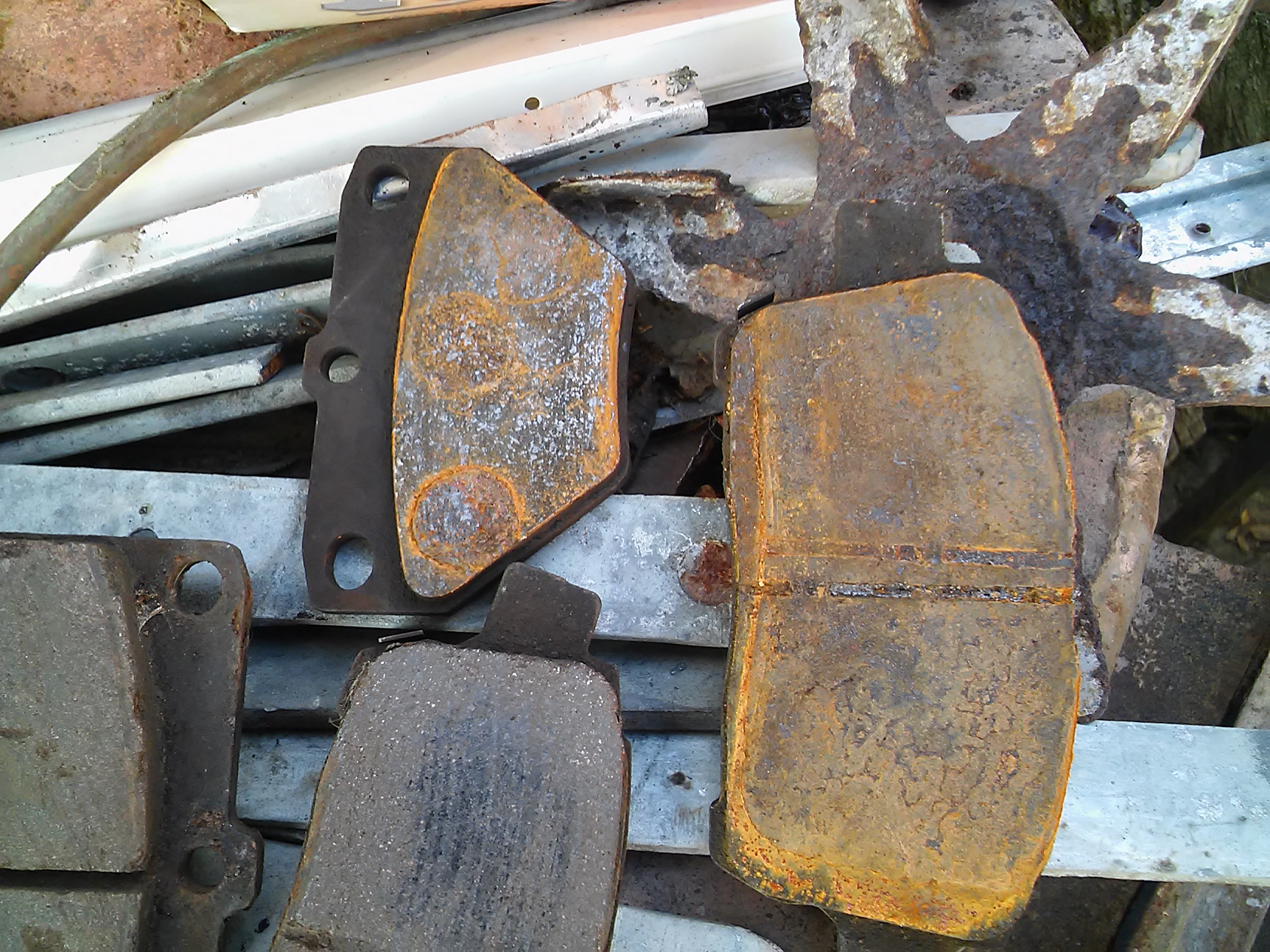

Здравейте. Останах очуден от вида на накладките , които съм свалял от колите.
Това са задни накладки TRW и предни Ate. Въпросните накладки са на мокро няколко дни а имат ръжда по феродото. Това ме кара да си мисля , че съдържанието на метал е много голямо. Така прехвалените Ate.

Какво те учудва? В накладките има доста различни елементи...
Силата на триене дори на желязо-желязо също е много голяма, ако това те притеснява..

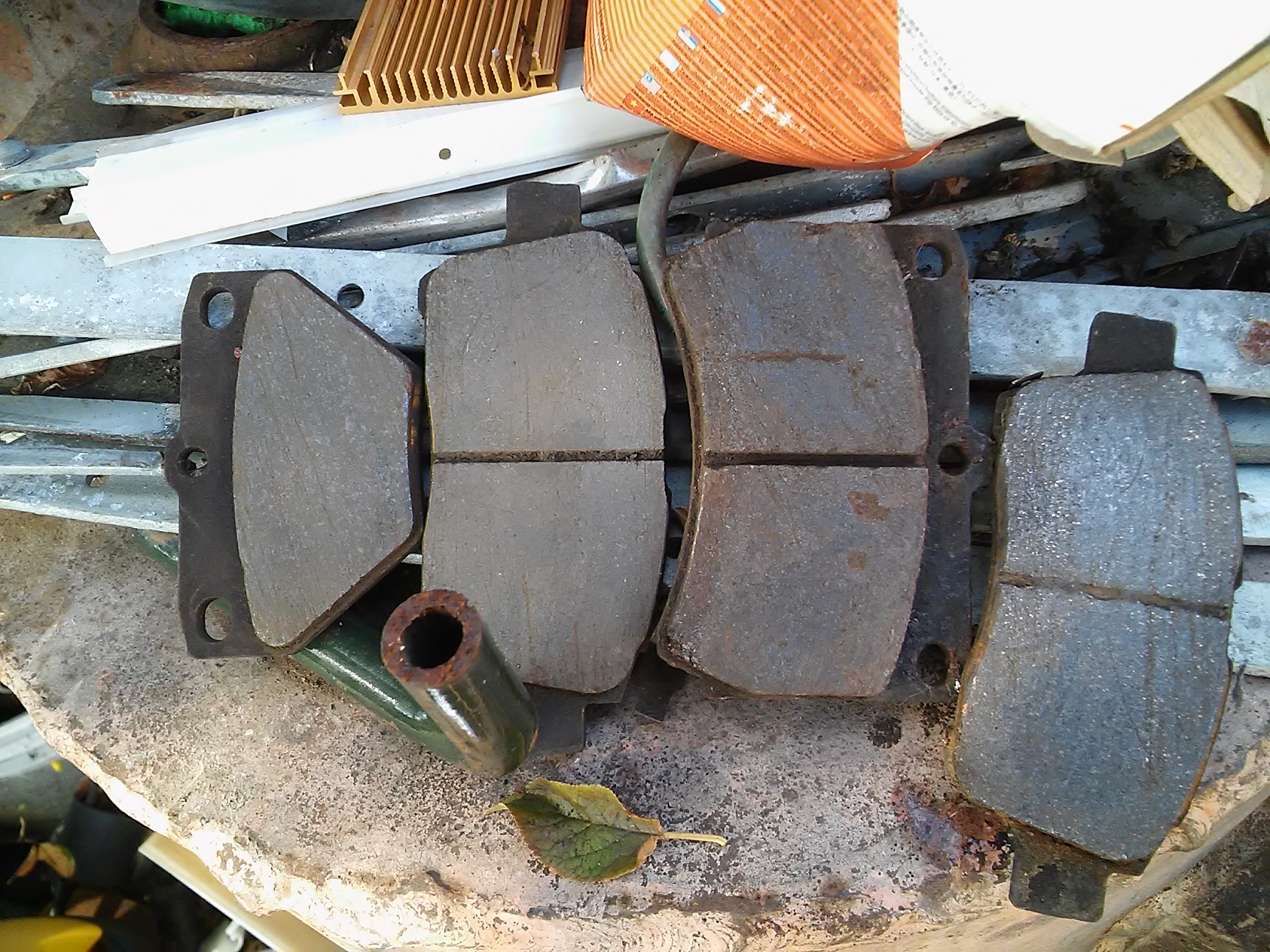

Задни TRW , предни Ate, предни Ferodo предни феродо. Тук съм ги зачистил и оставил в равни условия за да видя в кои има най - много желязо. Учудващо по феродото за Маздата нямаше ръжда , въпреки че стоят там от година, а по феродото на явисчето много. Дори накладките на яриса проблясват като ги зачистих

Учудва ме , че накладки като прехвалените Ate. В крайна сметка накладките със голямо съдържание на желязо износват дискове.След няколко дни ще кача снимки на накладките отново .

Всичко е компромис колега... Не е задължително накладките с голямо съдържание на железни стружки да износват повече дисковете...
Въобще не бих съдил за качествата на накладки от начина им на ръждясване :)

За сметка на това пък, по веждите на Маздата има много повече ръжда . :D
Карай си колите и не влизай в такива дълбоки проучвания, повечето ръжда дето я гледаш не е от стружките в накладките а от самите дискове .

Повърхностният слой на използваните накладки е с по-високо съдържание на желязо, така че сравнението с "ръждясващи" накладки е необективно, освен ако не е направено на неупотребявани накладки. А и току що свалени накладки след влажно време, без значение на марката изглеждат еднакво ръждясали (особено с отворени джанти), ако преди и по време на дъждовете е спирано интензивно.

Накладките ги тръкнах с шкурка и бяха зачистени. Пак ако се покрият с ръжда за мен не са хубави.

не мога да се съглася с вас,защото накладките и на трите коли са работили, но само веродото от маздата не ръждяса.

Това вече ще е по-обективно сравнение, но за да се ускори процеса е добре да се накиснат преди това във вода. Така вече ще ръждясат тези с повече желязо.
dokkito написа: не мога да се съглася с вас,защото накладките и на трите коли са работили, но само веродото от маздата не ръждяса.
Тук по-скоро може да се каже, че дифузията на метала от дисковете в накладките, е била в по-ниска степен защото материала на накладките на маздата е по-различен.
Не ме разбирайте погрешно, не се заяждам. Просто изтъквам пропуски в теста, и изказвам вероятност заради която резултатите да са били опорочени. Но сега след като накладките са изшкурени и накиснати във вода, ще се види кои реално са с повече желязо. Желязото в накладките би повишило износоустойчивостта, но има негативно влияние при автомобили който не се карат често. Има доста случаи на залепнали накладки след продължителен престой, та чак е необходимо разглобяване.
Има вероятност накладките на Маздата да са били не само с по-ниско съдържание на желязо, ами да са били и най-хубави. Знае ли човек. Имал съм случай на разслоена накладка заради ръжда. Това разбира се след 2 годишен престой, но на марката не обърнах внимание.
Очакваме резултати след престоя на накладките. Ако някой е навътре в нещата нека сподели добре ли е, или зле по високото съдържание на желязо, без оглед на износването на диска.

Разбира се не съм си помислил , че се заяждате. Просто това са все ползвани накладки шом дифузията е по- слаба би трябвало на теория тези накладки да са по- меки и щадящи диска. Като допълнителна информация мога да споделя , че накладките на Маздата искараха около 60 хил км. Въпросното феродо.....
