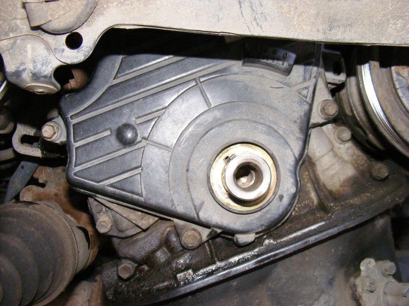

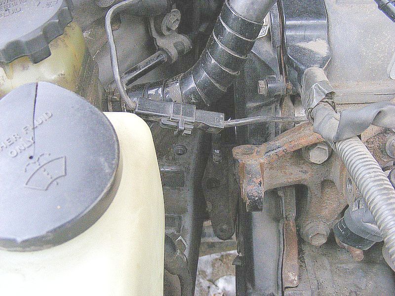

Колата е разглобена. На двора щото в гаража е по студено. Оказа се, че за развиване на повечето болтове е необходимо да притежавате ключове тип звезда. Камъка на гедорето не се събира между ботуша и двигателя. Демонтирането на лапата на двигателя изисква особенно търпение (не знам как ще е с качването). Интересното е, че ангренажния ремък има голям луфт. Даже като се отнеме газда изпада в нещо като резонанс. Не ми изглежда нормално. Някой сблъсквал ли се е с подобно явление?

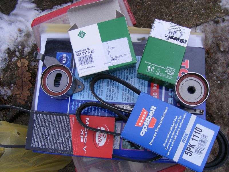

Ще си позволя да използвам темата на колегата за да не създавам нова. Днес си взех колата, "Корола" 1,4, 4Е-FE от сервиза със сменени ролки и ремък. По-късно обаче, когато колата загря, се появи едно неприятно и доста силно виене което преди да сменя ангренажа го нямаше. Погледнах ангренажа, не е пренатегнат, двата външни ремъка също са добре. Какво следва? Обратно в сервиза? Според мен на старите ролки нищо им няма, мога ли да ги върна обратно? Само да уточня, че нямям представа какви са като марка новите ролки. Знам само, че едната беше 42лв. а другата - 40. Възможно ли е в сервиза да са сложили некачествени ролки?

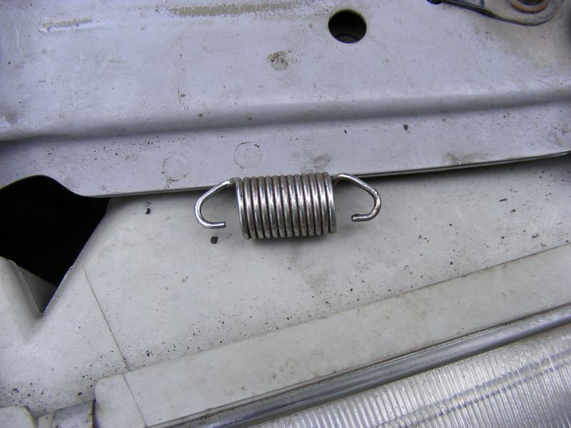

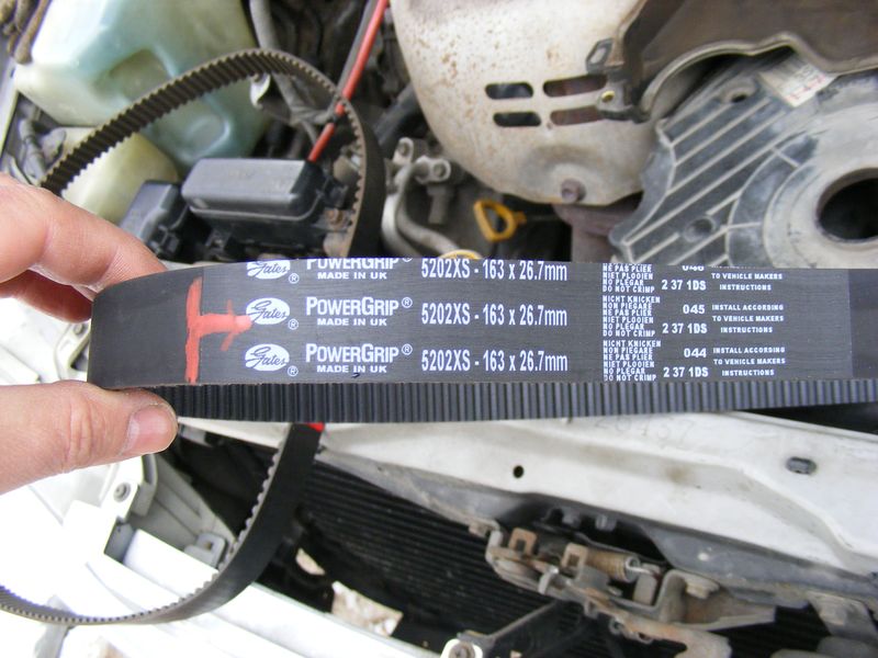

Така смяната на ремъка и ролките беше извършена. Водна помпа не съм сменял. Процедурата не се оказа толкова сложна. Мястото наистина е малко, но с помоща на „майстор пианист” нещата си идват на място. За поставянето на ремъка са необходими двама. Единият придьржа ремька кьм шайбата на разпределителния вал, (според белезите) докато другият го напасва кьм коляновият вал. В литературата процеса на опьване и проверка за точността е добре описана. Аз пружинката на опъващата ролка не я смених, поради липсата на нова в този момент. (Старата определено е омекнала). Купих нова, но ще я монтирам като се постопли времето. Така или иначе опъващата ролка се застопорява. Интресното е, че ремъка има едни вибрации в областта между маслената помпа и обтягащата ролка. Над 1500 об/мин. И от там се чува звук като на износен лагер (ручи). Надявам се като сменя пружинката да намалеят вибрацийте. После сглобяването е елементарно, нищо че мястото е малко. Повече време отнема застопоряването на опорната пета на двигателя. (трябва ключ лула – звезда) и доста търпение. От там на сетне капаците, шайбата на двигателя и тампона се качват много по лесно от колкото се свалят. В литратурата са дадени моментите на затягане на всички болтове. А сега дали двигателя има нужда от центровка?
desotodorov
Мнение от desotodorov » 05 Яну 2012 10:48
Поздравления за свършената работа колега :thumbsup: Според мен това дето го описваш за "играенето" на ремъка в свободния участък между хидравличната помпа и обтягащата ролка идва от омекналата пружинка - просто не е натегнала достатчно ремъка преди да застпориш ролката, що не взе новата направо - сега ще трябва да се занимаваш пак с махане на капаци и т.н. Мисля си че при мен лекото виене на загрял ДВГ идва точно от това че новата пружина е дала малко повече натяг на ремъка, вследствие на което - след загряване ремъка се опъва и претоварва ролките и ВП.

Към колегата iwan33 - мисля че сме събратя по неволя - имаш същите симптоми като при мен - появява се виене след загряване на ДВГ - новите ти ролки би трябвало да са ок - аз не бих върнал старите по никакъв повод.
