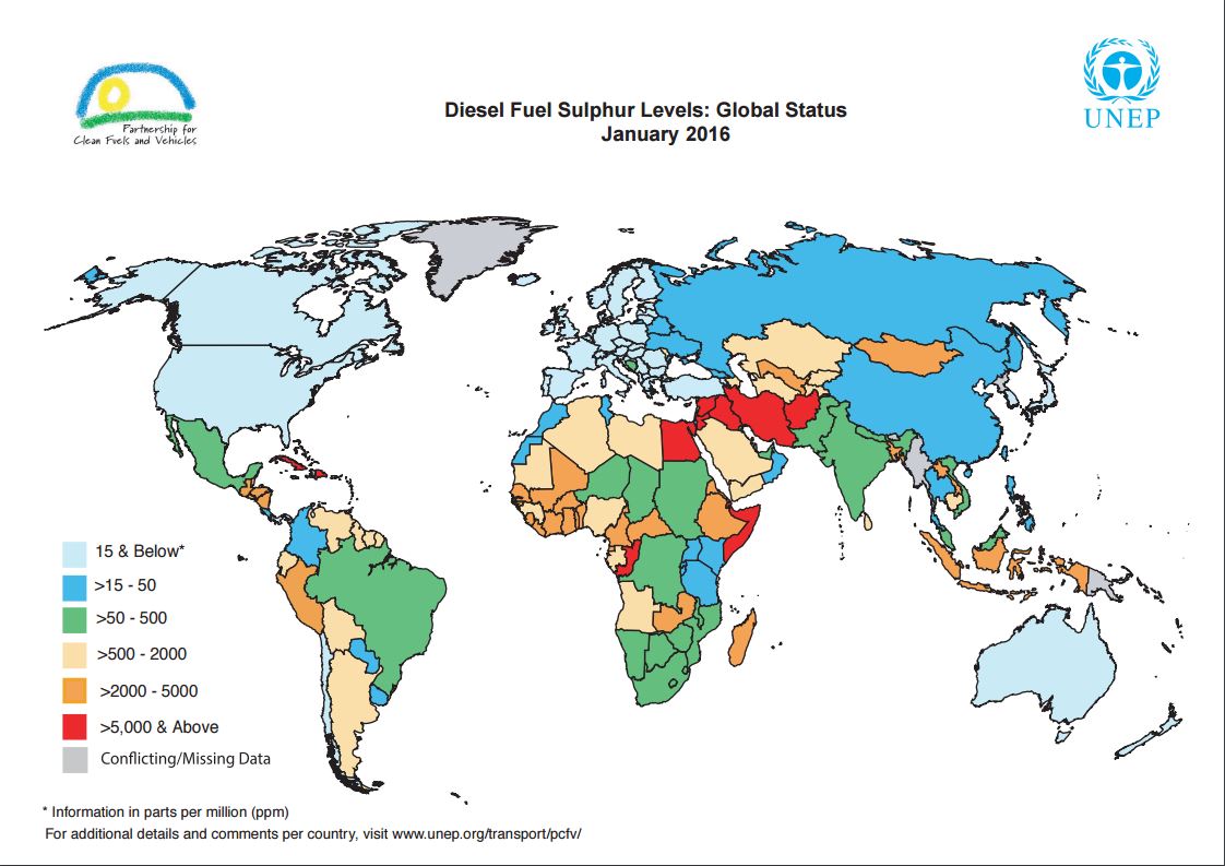

Iliyа Damyanov написа: преди време беше ми попаднала карта на горивата
Ето я актуална за 2016. Дали наистина онзачава, че дизелът в България и Германия например е практически с еднаква чистота?

В картата за 'много добри' нафти се водят тези под 15ppm, а в ЕС, включително и в България стандарта е още по-строг - под 10ppm...
