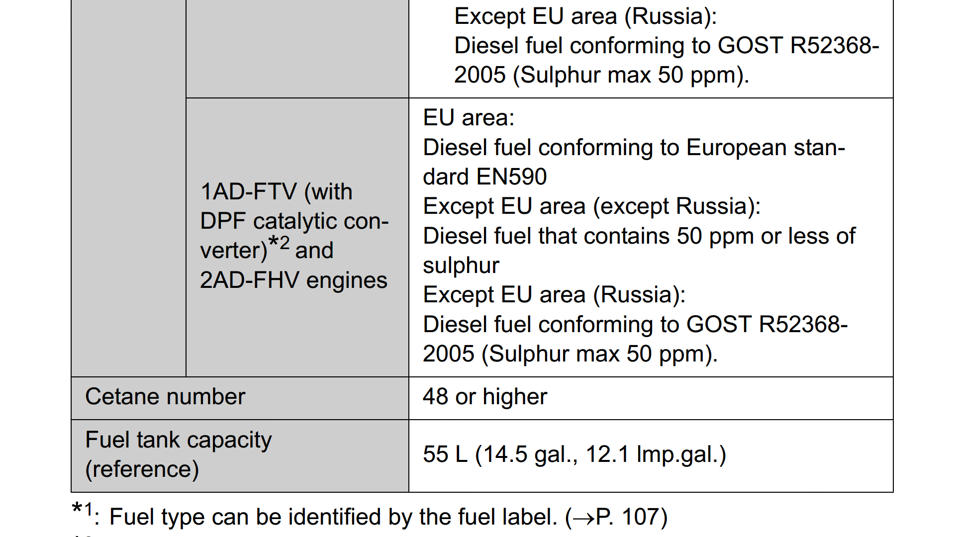

Добавка против замръзване - Bardahl BDC или Castrol TDA
http://www.google.co.uk/url?sa=t&source ... KlPjW3idOg. А това пише в мануала . Излиза,че по стандарт не е с високо съдържание на сяра. А за маслото пише,че трябва да е c 2.
Какво разбираш под 'високо съдържание на сяра в българската нафта'??? 10ppm високо ли е??
Та нали стандарта е един в ЕС и е отпреди 7-8 години и отдавна е в сила и тук...
Да не бъркаме стандарт с маркетингов продукт.
Преди доста време ще да е било това.
