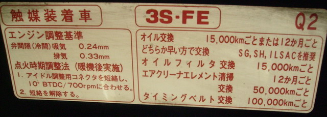

не мога да разбера какво пише на една лепенка на капака на мотора.Сигурно е нещо важно за смяната на консумативите и поддръжката и затова,ако някой знае какво е, ще му бъда благодарен да ми каже rolleyes.gif

mi malko sam rusty s Japonskia ama tva pishe:
dvigatel 3s-fe
base timing = 10 gradusa predi gorna murtva tochka pri 700rpm
timing belt da se smenia na 100,000km
na 50k pedpolagam che e za masloto na transmisiata ... no moje i da e na 100k za transmisiata
0.24-0.33 predpolagam e kolko triabva da ti e rastoianieto m/u elektrodite na sveshtite.
btw na 15k, 50k i 100k neshto se povtaria tam poslednia iaroglif, moje bi ne pishe samo za 1 neshto ami niakolko neshta koito triabva da se smeniat kato stigne tez kilometri
Хм, електродите са от порядъка 0.8-1.1мм
По-скоро луфтове при клапаните. Малко са множко (в мм) ама знам ли.
