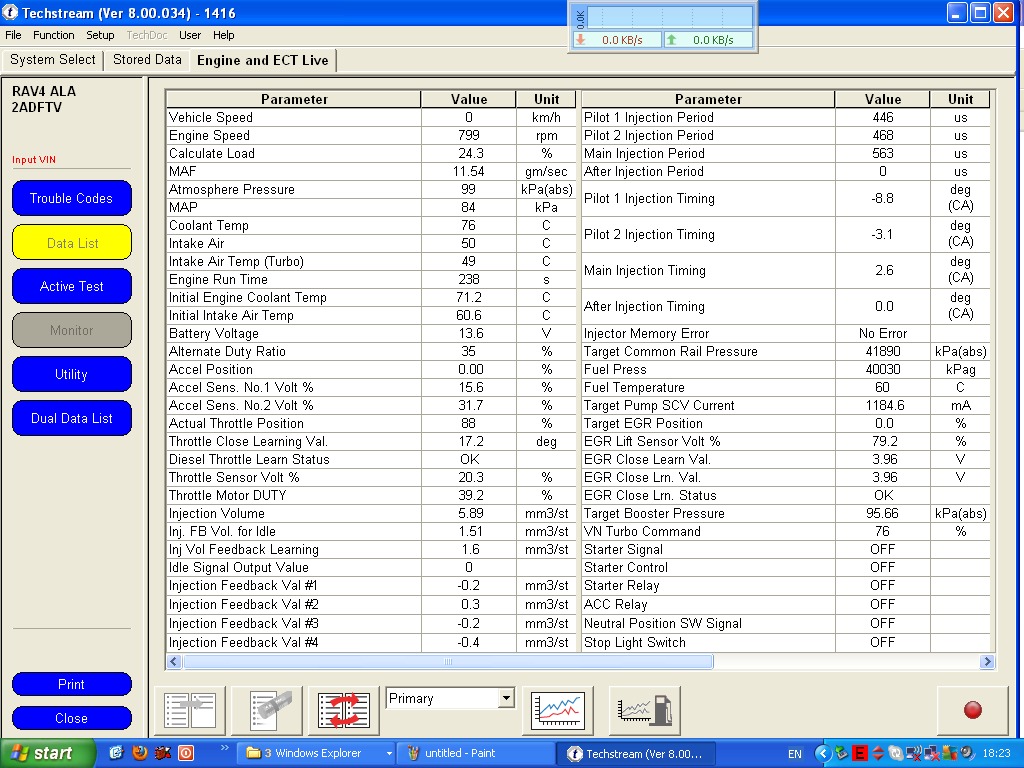

Не знам какво означава това, но очевидно нещата които показва за CD и AD двигателите са различни, даже и точността (инжекторите например)и някои дименсии са различни...Ще покажа скриинсшот от AD за сравнение, но е за почти загрял двг...Toyo_driver написа: При диагностика с китайски кабел(mini VCI) забелязах, че външната температура за около 10 минути се повиши от -2 до +6 градуса. Датчика за външна температура на радиото през цялото време показваше -5(разлика от 11 градуса).
За външна температура която излиза на таблото със сигурност датчика няма нищо общо с тези по двигателя, той е обикновено някъде зад бронята отвън.
Сигурен ли си, че датчика за входящия въздух е в MAF? Виждам, че има данни и за MAP, къде е той?
От къде имаш тези данни и имаш ли нормалните граници за останалите данни, които показва програмата?Показанията на МАФ-а трябва да са от 3 до 9 гр/сек,
Виждам, че данните ти за дюзите доста варират, даже третата стига и над (-2), а ти нямаш оплаквания...
- D-4D 2-2 Warm Idling.jpg (234.55 KiB) Преглеждано 2890 пъти

- Определено показателите са различни защото системите AD са по-нови, с повече сензори и т.н.JapCar написа:...Не знам какво означава това, но очевидно нещата които показва за CD и AD двигателите са различни, даже и точността (инжекторите например)и някои дименсии са различни...Ще покажа скриинсшот от AD за сравнение, но е за почти загрял двг...
- Датчика на външната темп. действително е зад бронята и според ел.схемите на колата е вързан към радиото
- Не съм 100% сигурен щото още не съм разглобил маф-а(който е капсулован laugh.gif ), но според всички схеми които съм видял до момента обикновено има две вериги за темп. и дебит на въздух...http://www.moranbahweather.com/toyota/7 ... 3_0080.pdf - това е за Авенсис 1CDFTV DCAT (имало и такова чудо с пета дюза в колекторите) и според схемата на втора и четвърта страница Air flow meter и Atmospheric temp.sensor са в едно тяло (VG и THA според ел.схемите са две от крачетата на МАФ-а)
- Има данни и за МАП, защото има и такъв, който се намира най-отгоре на двг заедно с е-врв клапана и още някакъв датчик за налягане на турбото
- данните ги има във всеки рипеър менюал или стр.66 на този сървис бюлетин http://tcv2.free.fr/tcv2%20-%20Document ... 10_0_1.pdfJapCar написа:От къде имаш тези данни и имаш ли нормалните граници за останалите данни, които показва програмата?Показанията на МАФ-а трябва да са от 3 до 9 гр/сек,
- според горния документ дюзите в граници -3/+3 са ок, а това показание беше моментно и както може да видиш на другите скрийншотове беше още по-малко(най-вероятно заради някакъв боклук или засядане на разпръсквача)
