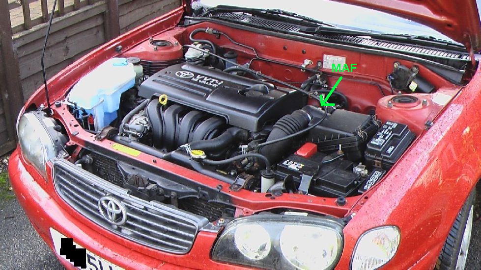

здравейте колеги,
двигателя ми е 4ZZ-FE и дава симптоми на зацапан MAF - лампата за проверка на двигателя не свети, но е малко мудна. Затова искам да го позачистя тоя MAF сензор пък после ще видим.
Въпроса е има ли тоя двигател MAF сензор и къде се намира. Гледах снимките, и всичко. Ако някой има снимка на MAF на точно този двигател, моля да покаже.

bi triabvalo da imash MAF. namira se na izhoda na kapaka na vazdushnia filtar. samia sensor izglejda taka:
kato se vijda samo glavata mu, ostanaloto e v trabata. zakachen e s dve malki vintcheta. tova det triabav da pochistish e pokazano s chervenata strelka, tam se vijdat dve djadji det prilichat na malki rezistorcheta. napriskai gi s Throttle Body Cleaner

мерси много. ще си купя препарата и ще го зачистя. точно там е сензора дето си написал. сутринта отворих възд. филтър и е мааалко зацапан. нищо серизно не изглежда, но ще го сменя и него.
от единия поглед дато хвърлих на МАФ сенз. още както си е в тръбата изглежда супер чист (поне отвън). но пак ще го зачистя.
