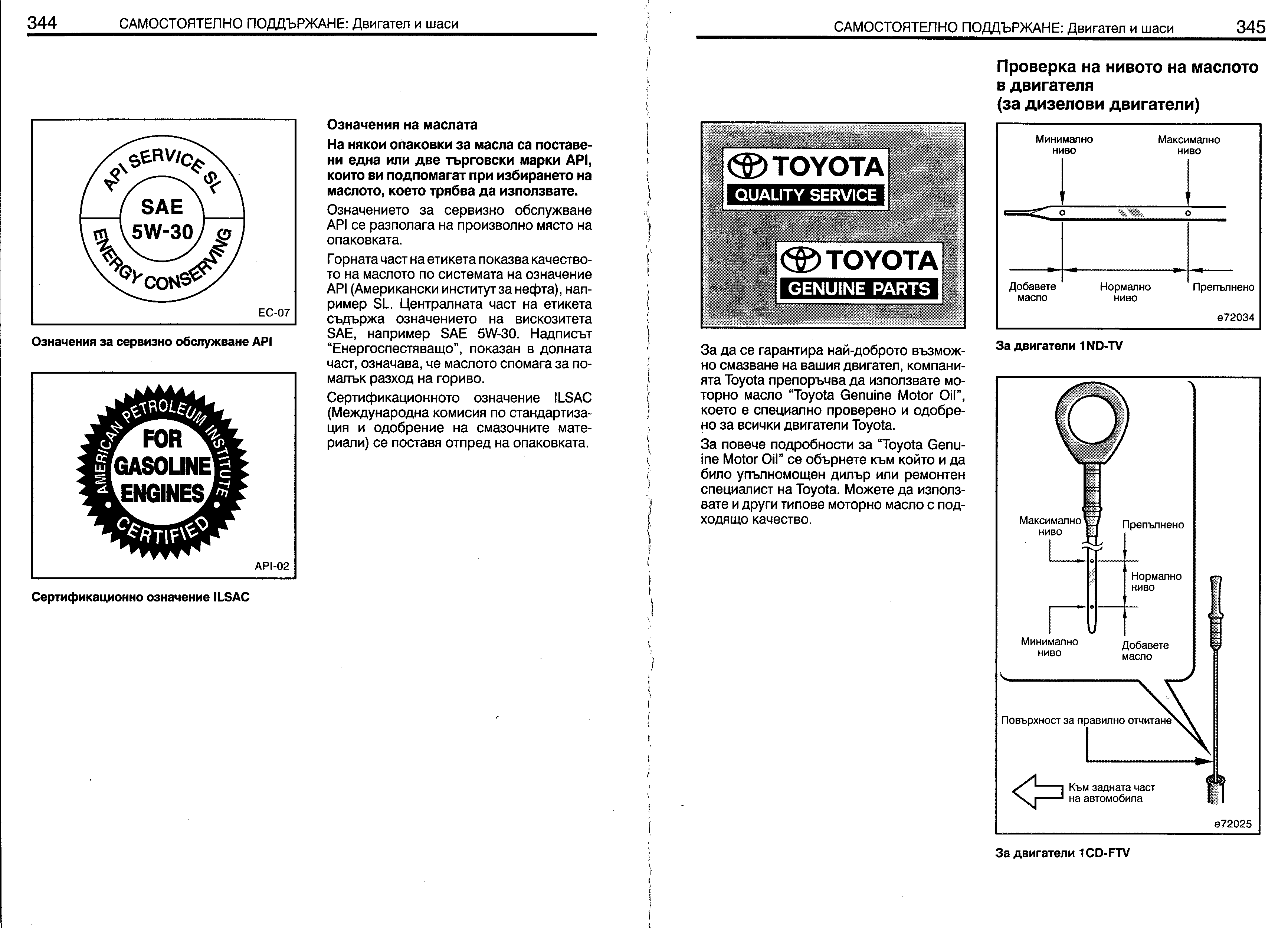

Мнение от kozman » 23 Сеп 2013 23:15
Според ръководството се гледа задната страна на щеката.
