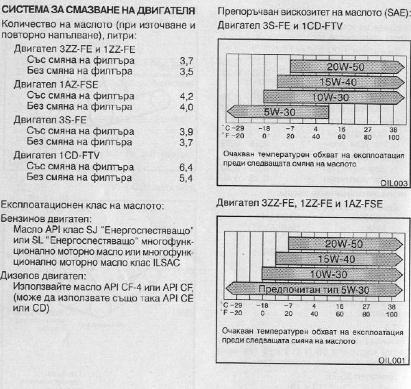

btw някой може ли да разгадае схемата горе с видовете масла, че това 5/30 се предпочита за температури от 10 градуса надолу ли? mellow.gif
И още нещо 10/30 от къде да си купя? biggrin.gif

А защо ти е да слагаш 10W масло и то през зимата на този двигател.

Ами гледам графиката...за този двигател така го дават или поне аз така го разбирам...не знам дали до април ще навъртя 10к, но да няма после с жегите проблеми? unsure.gif
