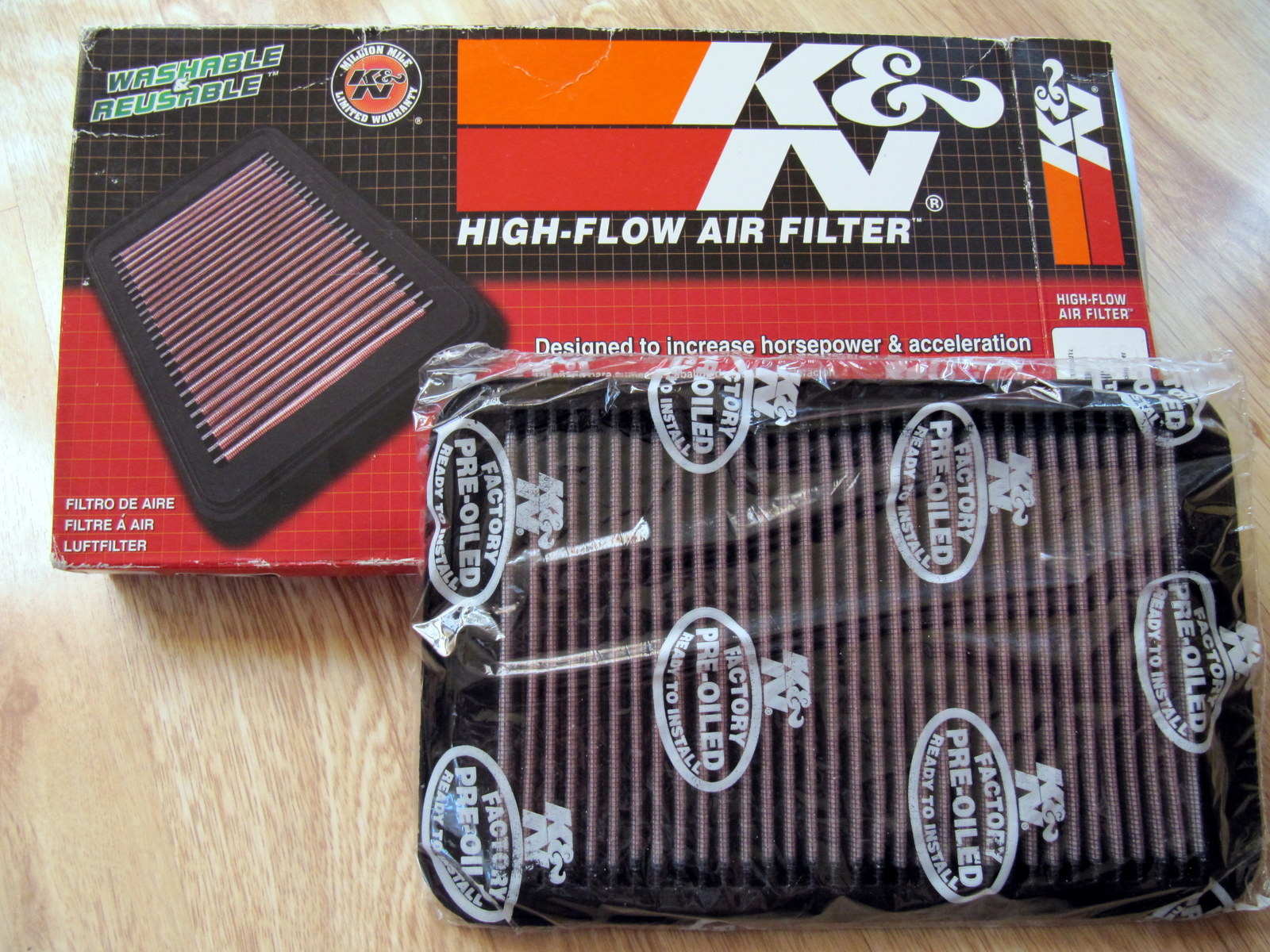

Спортния филтър пристигна най-накрая, след като го бяха объркали от Англия преди 10 дни. Току що го монтирах на королата, но не мога да дам обективно мнение, понеже стария филтър беше зацапан. Субективното ми мнение е, че е една идея по-пропусклив и на място при форсиране се развърта по-лесно двигателя. За разход мога да споделя след 16ти, като се прибера от екскурзията, която съм запланувал. Поздрави
- IMG_4610c.jpg (536.52 KiB) Преглеждано 1601 пъти
